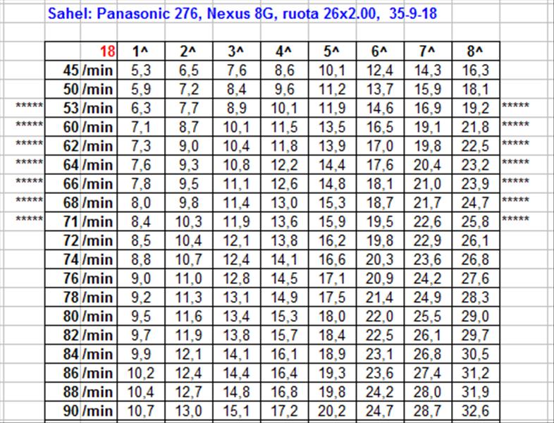

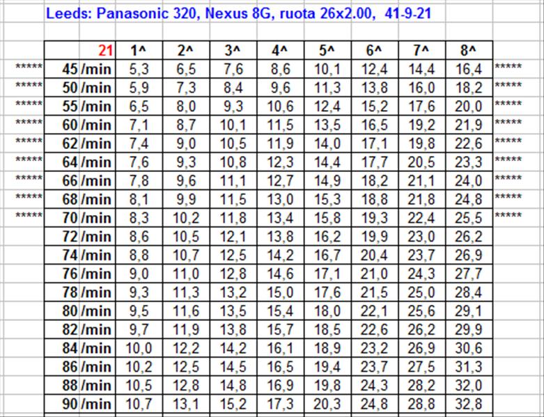

Inserito il - 16/08/2012 : 07:08:41  Mostra Profilo Invia a Bengi un Messaggio Privato
Per esperienza diretta posso dirti che la differenza tra i 2 motori si avverte tanto più, quanto più vuoi sfruttarne al massimo le rispettive potenzialità.
Intanto concordo sul fatto che entrambi per essere a codice montano un pignone motore da 9, in quanto le due rapportature 41-21 e 35-18 sono equivalenti.
Poi volendo sviscerare tutti i pro e i contro dei due motori ci vorrebbe molto tempo....
In estrema sintesi posso dirti che - a mio avviso - i due motori sono fisicamente uguali solo che nel 276, via software, si è tagliata l'assistenza ad un numero di giri inferiore rispetto al valore "naturale" che è 320.
In questo modo si riesce ad avere un'assistenza più presente fino al regime massimo che è appunto 276, corrispondente ad una cadenza di pedalata pari a 71/min. Quindi con questo motore anche quando si pedala a cadenze di poco inferiori, l'assistenza è bella piena.
Le cose vanno diversamente col 320 in quanto se da un lato è vero che anche qui l'assistenza cessa intorno alla cadenza di 70/min, c'è da osservare che questo avviene in modo molto diverso. Infatti per cadenze di poco inferiori alle 70/min il motore assiste in modo molto leggero in quanto l'assistenza massima si ha intorno alle 45/min (che è una cadenza molto bassa) a partire dalla quale l'assistenza si riduce progressivamente fino ad annullarsi appunto intorno alle 70/min.
Quindi in sostanza possiamo concludere che il 320 è un motore più soft, mentre il 276 è un motore "più presente".
Un'altra differenza che ho notato è che mentre nel 276 la cessazione dell'assistenza avviene in modo più brusco, nel 320 avviene in modo molto progressivo ed è difficile accorgersi quando il motore cessa il proprio apporto ...
Un'altra cosa da notare è che se da un lato è vero che le due rapportature sono equivalenti, dall'altro con la corona da 41 si ha un'impostazione più votata alla velocitò, mentre con la corona da 35 si ha un'impostazione più orientata alla salita...
Ecco un paio di tabelle dove è riportata la distribuzione di velocità con i due motori
128,79 KB
125,99 KB
Gli asterischi al margine della tabella indicano il range di assistenza del motore.
Se hai altri dubbi chiedi pure ... su questo argomento ci sarebbe ancora tanto da dire ...

Inserito il - 16/08/2012 : 16:17:54  Mostra Profilo Invia a Bengi un Messaggio Privato
Scusate, mi sono accorto che nelle tabelle precedenti non ho inserito correttamente la circonferenza della ruota (26x2.00).
Il valore corretto dovrebbe essere 2,055 anziché 1,925 come erroneamente inserito precedentemente.
Di conseguenza le velocità sono leggermente superiori.
Ecco la tabella corretta relativa alla Sahel
127,46 KB
Modificato da - Bengi in data 16/08/2012 16:18:51
