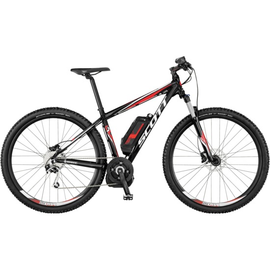

e la Scott E-Aaspect 29
http://www.scott-sports.com/global/it/products/221766007/bike-e-aspect-29-m/
51,74 KB

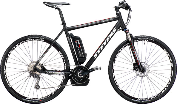

La stevens E-6X Disc
http://www.stevensbikes.de/2012/index.php?bik_id=133&cou=IT
56,18 KB

Dando un occhio alle specifiche mi piace un pò di più come è montata la scott! La trasmessione è migliore e i copertoni sono più agressivi!

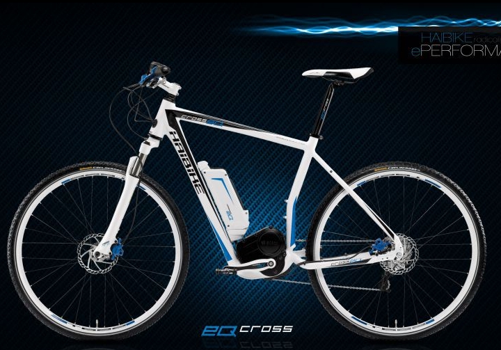

Io proverei a considerara anche la haibike (anche se spendi qualcosa in + del tuo budget): motore più protetto, e (cosa molto importante) rapportatura ampia col DD (27 rapporti)...
Uno dei problemi lamentati dai possessori di e_bike col Bosch è che con una cassetta normale (9-10 rapporti), anche con la rapportatura più corta lo sviluppo metrico è eccessivo e inadatto ad affrontare salite ripide ...
... ma sicuramente chi ce l'ha potrà chiarire meglio la cosa...
286,51 KB
http://www.haibike.de/produkte_detail_nl,,6791,detail.html
