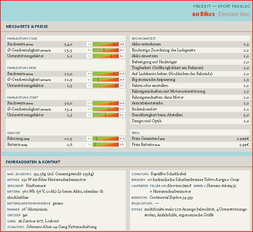

Bella linea, sportiva, vistosa con una livrea nero opaca e finiture rosse, agile e sportiva e anche con un buon fattore di sostegno in salita. Non sono bravo con il tedesco perciò ecco il giudizio originale:
BH Bikes fügt seiner mittlerweile recht grossen
Reihe ein weiteres Pedelec hinzu. Sportlich
schick mit schwarz matter Lackierung
und dem roten Dekor zeigt das Emotion Neo
seinen athletischen Charakter im Test besonders
deutlich auf der Tourenstrecke. Bei einer
Reichweite von 60 km bei maximaler Unterstützung
kann aus einem Ausflug ganz leicht
eine ordentliche Trainingseinheit werden –
auf die sanfte Art. Die Stollenreifen von Continental
greifen auf jedem Untergrund, auch bei
dem wendigen Fahrverhalten, zu dem dieses
Bike geradezu herausfordert. Angespornt wird
man von dem sehr gut ablesbaren LCD Display,
auf dem ein Tacho die aktuelle Geschwindigkeit
zeigt, während in der rechten Ecke die Kilometer
gezählt werden. Der Unterstützungsfaktor
von 1,3 am Berg ist eine wahre Erleichterung,
und die hydraulischen Scheibenbremsen
machen die Abfahrt sicher. Die Federgabel
könnte ein bisschen feinfühliger sein.
Der Motor ist laufruhig und durchzugsstark.
Begeisternd ist die tolle Lösung der Batterieintegration
ins Oberrohr. Die dynamische Biegung
deutet Kraft an und wird in der Batterie
fortgeführt.
Das Neo hält, was es verspricht und ist ein tolles
Bike für alle, die gerne sportlich schick unterwegs
sind. Fahrten zum Zeitvertreib werden
noch vergnüglicher und garantiert häufiger
vorkommen."
