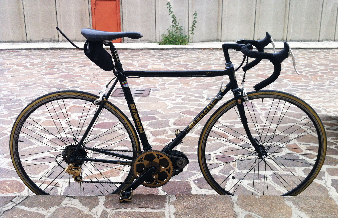

Sono già in possesso della bici da elettrificare: http://www.flickr.com/photos/21422303@N02/4137881823/
(non è la mia ma il telaio è identico).
come detto sopra vorrei una bici muscolare assistita in salita, minimale e non troppo pesante. Mi piace il concetto delle electrolyte:
avere una sorta di booster attivabile premendo un tasto al manubrio che eroghi tutta la potenza del motore. quindi senza sensori di pedalata/frenata ecc. ecc.
vorrei sapere esattamente cosa mi serve: motore, batterie, centralina..
So di essere un po' esigente
Intanto vi ringrazio per l'attenzione
Un saluto
Dario
