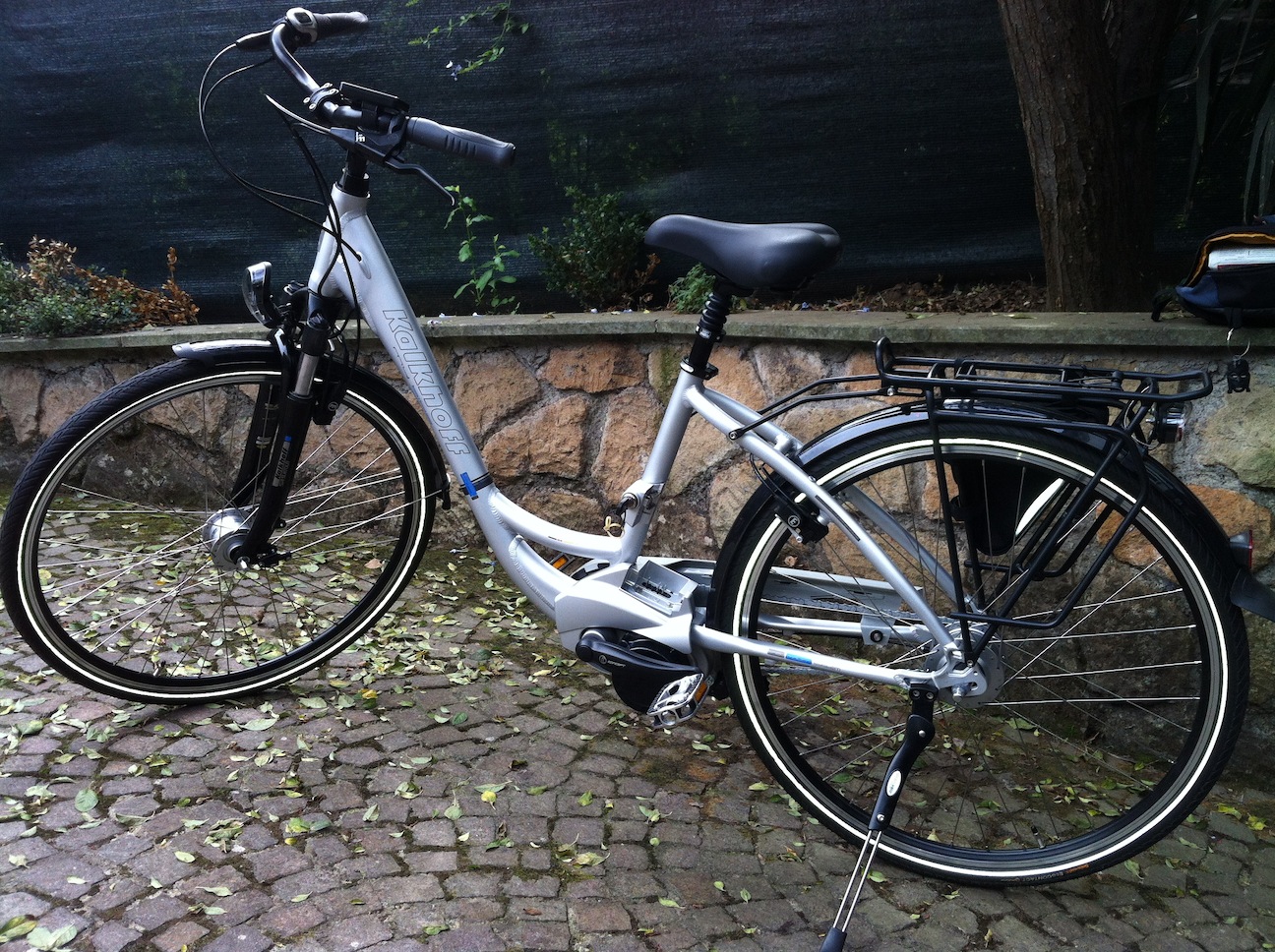

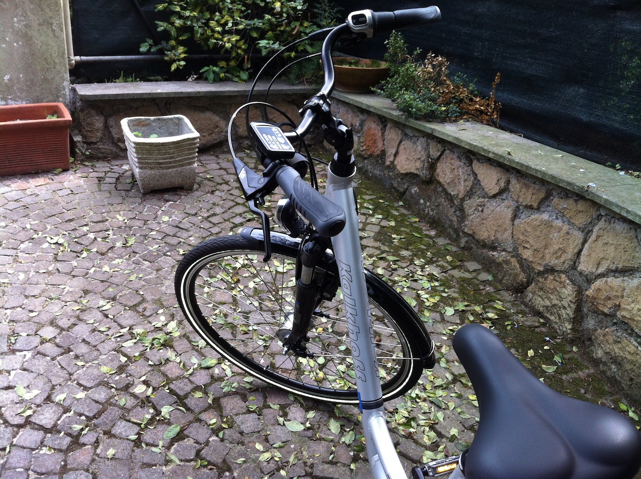

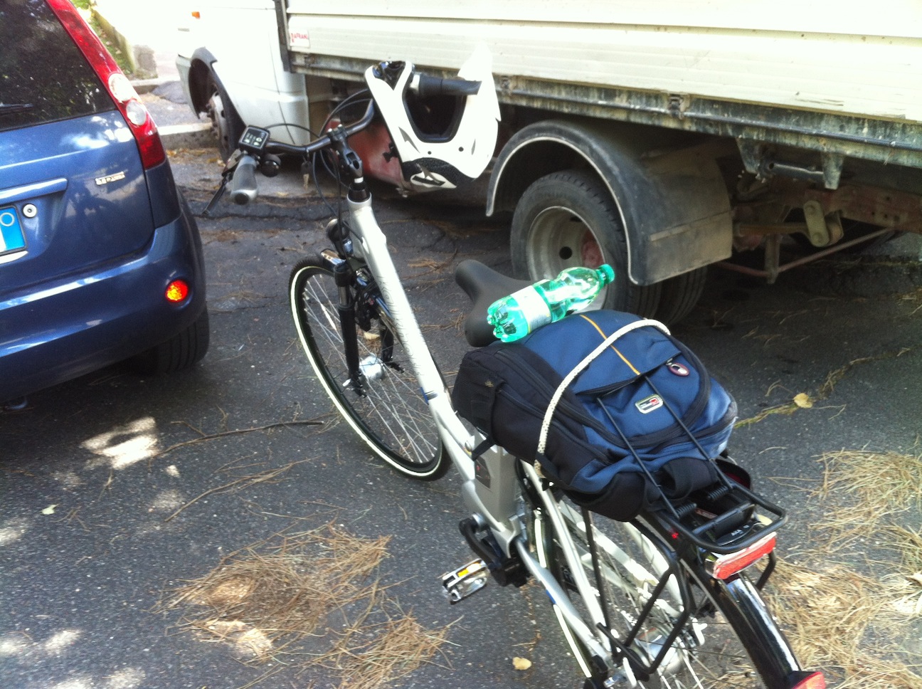

Ci è voluto un pò ma, anche grazie a tutti i vostri consigli, oggi ho fatto la prima uscita......circa 22/23 km. Fatti tranquillamente e con molto piacere......da casa di mio figlio zona Casalpalocco (Roma) a Vigna Murata.....comprata, su indicazione di Dipigi dall'ottimo, cortesissimo ed efficiente Fahrrad Kaiser (al quale ho creato un sacco di casini...dal fatto che mi è caduta la linea mentre compravo e non ho capito più se l'acquisto era andato a buon fine al blocco temporaneo di paypal....sono seguite una decina di mail con il sig. Kaiser in persona sia in inglese e poi in italiano....fino alla sua telefonata, ovviamente in un ottimo italiano....insomma da consigliare...); la bipa è arrivata in Italia di meno di due giorni e..poi....ce ne sono voluti sette per la consegna ...garda caso...!!
Comunque, la Agattu C8 ltd è una favola....che devo dire...emozionante la prima volta che tocchi i pedali di una bipa....io, per mancanza di tempo alla fine non ne avevo provata nessuna.....insomma ancora grazie a tutti quelli che mi hanno risposto e che non cito per brevità....cerco di inserire un paio di foto e, ovviamente, sono a disposizione di chi sta per acquistare una bipa e vuole qualche informazione su questo modello....ciao a tutti
