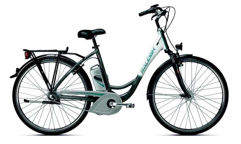

Visto che non devi fare salite importanti e che devi usare la bici tutti i giorni, io farei uno sforzo economico in più (+200€) e andrei su una bipa col motore ultracollaudato e superaffidabile come il Panasonic.
Io uso quotidianamente da febbraio senza alcun inconveniente la versione da uomo di questa
189,09 KB
Ha solo 3 marce al mozzo (molto utili per cambiare anche da fermi e senza manutenzione) e una batteria piccolina (26V-8Ah) ma io mi ci trovo molto bene comunque ...
