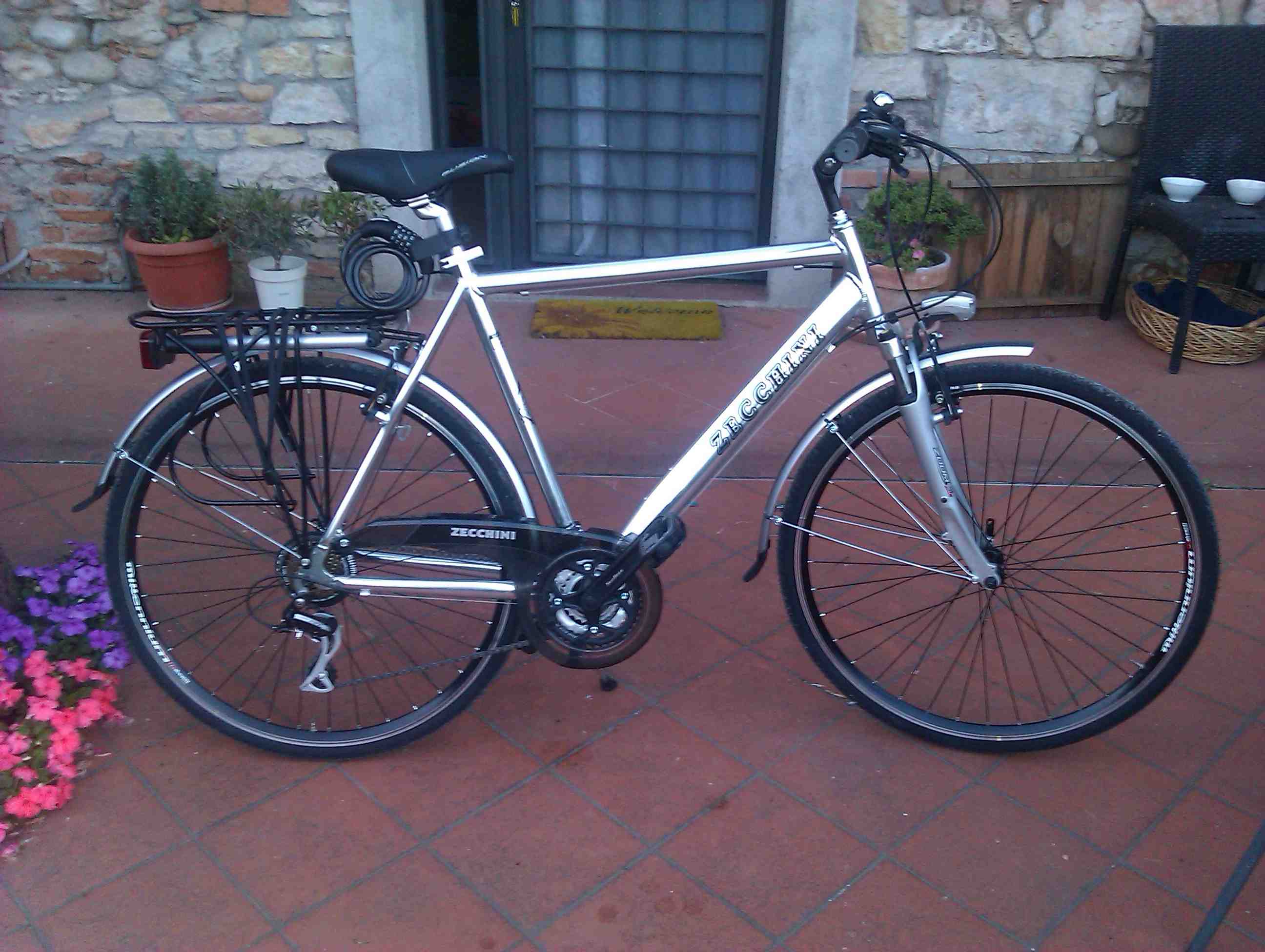

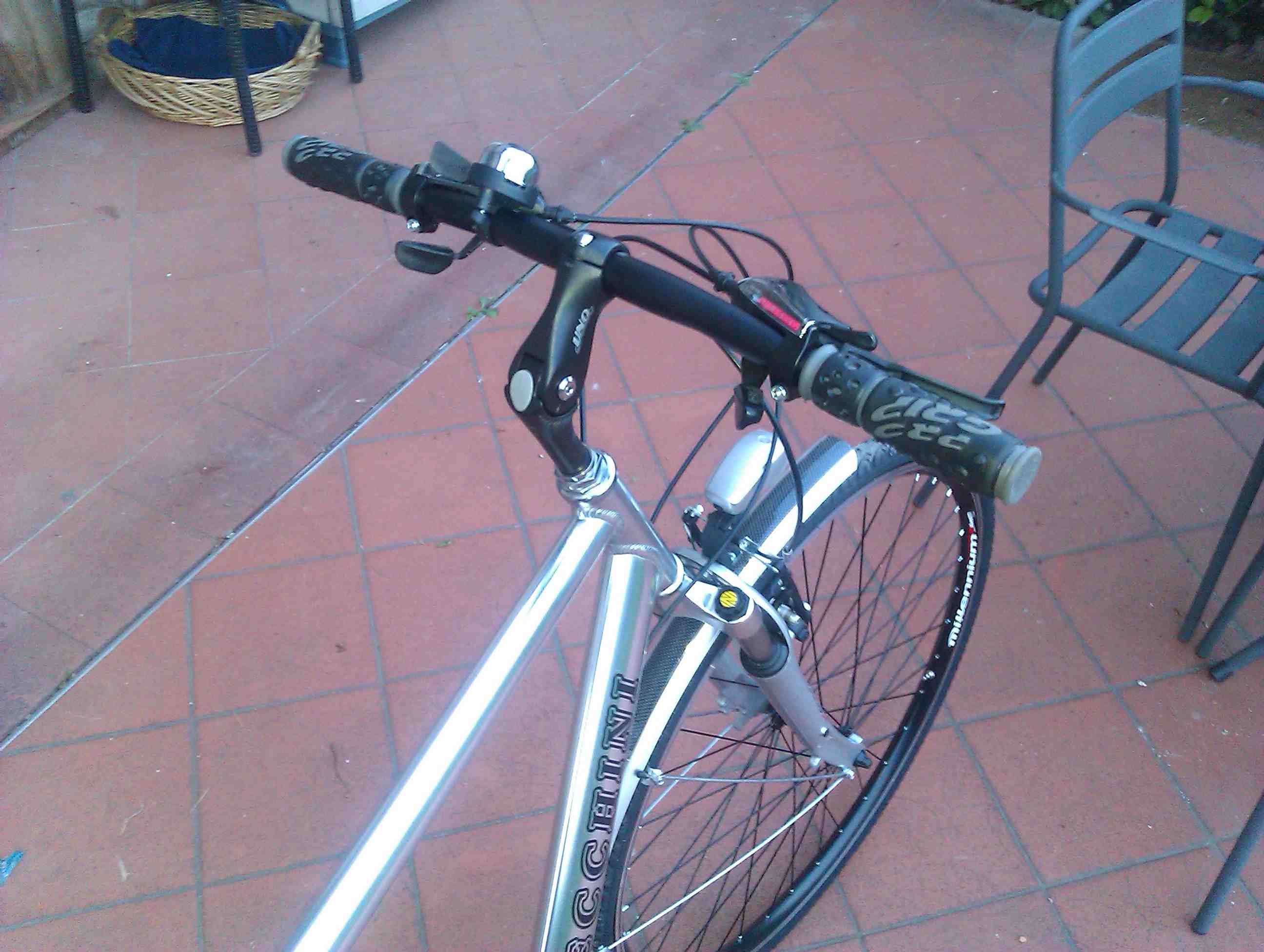

Inserito il - 21/10/2012 : 22:09:05  Mostra Profilo Invia a minus un Messaggio Privato
Signori, vi presento il mio nuovo acquisto!
223,53 KB
195,82 KB
Alla fine ho optato per questo gioiellino di un marchio storico bresciano.
La Cube tedesca da me inizialmente paventata, oltre a costare quasi il doppio, sarebbe stata disponibile a partire da febbraio dell'anno prossimo.
Meglio giocare in casa mi son detto!
Questa settimana testiamo quindi il tragitto A/R dal lavoro, per poi proseguire con la ricerca dei componenti con il miglior rapporto qualità/prezzo per l'elettrificazione.
Grazie FabioR6 per il supporto..lo terrò in considerazione!!
