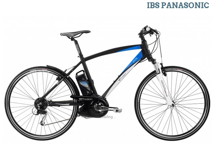

Una e-bike adatta agli spostamenti quotidiani ma anche al cicloturismo: motore Panasonic 36V, batteria Litio 12Ah 432Wh.
Telaio Alu Hydrof. 28" Cross
Misura M 50
Cambio Shimano Alivio RD-M410 8sp
Sospensione Suntour NEX4610LO 1/8 NG
Freni V-Brake TX-107C Ng
Motore Panasonic Center 36V 250W
Battery Li-Ion Akku 12 Ah 432Wh
Cassette Shimano HG40 11-32 8sp
Pneumatici Rubena 700 x 35 antipuncture
Peso 20,5 Kg 16.8 Kg senza batteria
Autonomia 150 Km

sono d'accordo sul fatto che nn è una bipa da cross. Mi interessava sapere se il rapporto qualità/prezzo (1600 euro) ne consigliavano l'acquisto. Parlo di materiali, oltre che dell'estetica; penso che sul motore e la batteria nn ci sia da discutere.
e-amantea antracite
Inserito il - 17/10/2012 : 11:36:06  Mostra Profilo Invia a dipigi un Messaggio Privato
Sul motore nulla da dire, per la batteria naturalmente non tener conto dell'autonomia dichiarata: 150km significa consumo di 2,88Wh/km, non escludo che andando in piano in condizioni ideali, velocità ridotta e assistenza al minimo possa anche farcela.
Un consumo più realistico di 7Wh/km porterebbe a una sessantina i km di autonomia.
I freni non li conosco ma certo al limite si potrebbero cambiare...

Dipigi, 7Wh/km, in pianura, mi sembrano veramente troppini.
A 25 Km/h una bicicletta richiede circa 150W. Con una assistenza al 50% diventano 75W. Quindi con 432Wh nella batteria hai una autonomia di 5,7 ore ovvero di 144Km quindi circa 3Wh/km.
Parliamo di assistenza media alla velocità massima in cui si usufruisce dell'assistenza del motore.
I 150 Km di autonomia indicati sono realistici, in pianura, che è la condizione in cui si può parlare di autonomia in Km.
Se consideriamo percorsi in salita credo che si debba introdurre la pendenza media ma il calcolo diventa più complicato e il dato di autonomia meno chiaro.

Io parlo della mia esperienza: tracciati urbani, quindi con più stop&go (che incidono parecchio), e assistenza massima. C'è da dire che ho anche la bici modificata con pignone motore maggiorato, e pignone nexus da 16 sulla Agattu e analoga configurazione sulla Flyer ed entrambe arrivano a 35kmh con impegno moderato e fino a con impegno notevole. Direi che in effetti sono condizioni particolari ma è un parametro che può essere utile per fare una stima "prudenziale"

La bici è davvero bella, comunque secondo me, consumi qualcosa di più.
Dopo uno si fa prendere la mano ed inizia a esagerare, e i consumi aumentano.
Io all'inizio consumavo circa 8 watt ora, adesso quasi sempre ne consumo 14.

Scusa FabioR6 ma come li misuri i 14 Wh/Km e su che percorso? Per le mie stime consumi di quel tipo si realizzano su salite con pendenza media del 6/7%. L'autonomia di una e-bike, se proprio la si vuole dare in Km, è misurata in pianura alla velocità di 25Km/h.
