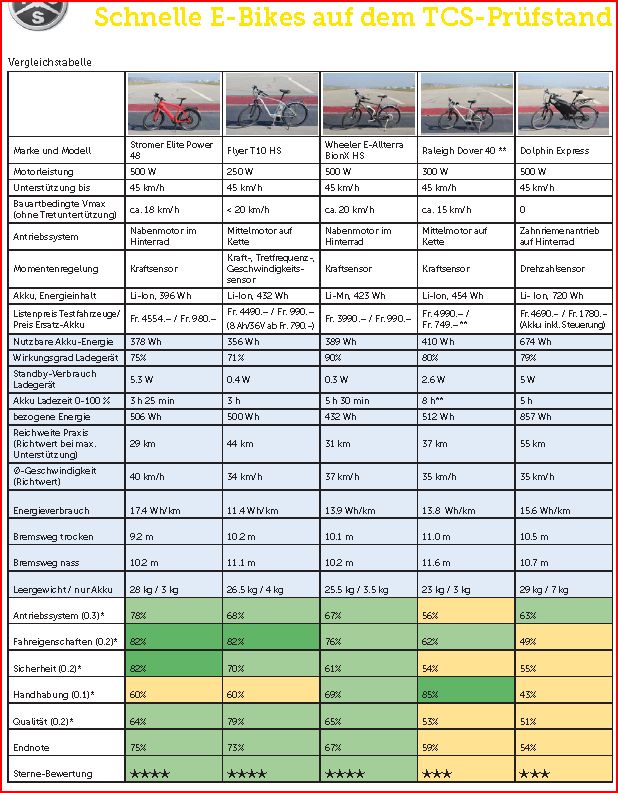

Per avvalorare quello che ho appena detto :
Schnelle e-bikes by TCS:
145,45 KB
questa è una prova di bici "veloci" fatta dal Touring Club Svizzero e dalle velocità medie e consumi vedi bene che servirebbe appunto minimo 450 meglio 500Wh per tenere quelle velocità. Il documento originale lo trovi qui Test bici veloci TCS Aprile 2012
Per le Flyer devi chiedere a Sergio Ferroni (ferronis su Jobike o info@ilsitodieva.it) magari è disposto a cedere la serie S 36v (fuori norma) Dual Drive che sta testando
