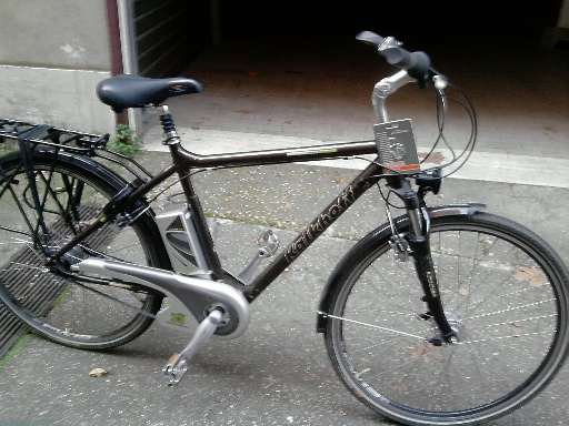

Inserito il - 20/10/2012 : 15:48:05  Mostra Profilo Invia a Bengi un Messaggio Privato
Ciao e benvenuto!
Visto che sei di Roma, viste le tue esigenze, se la tua statura è tra 174 e 178cm, ti consiglierei di prendere questo ottimo usato di Dipigi che è romano anche lui ed è un guru del forum che tiene le sue bici come reliquie!
Oltre a fartela provare ti darà sicuramente tutte le dritte di cui hai bisogno.
http://www.jobike.it/forum/topic.asp?TOPIC_ID=13860
Per le tue caratteristiche di buon pedalatore, direi che un bel Pana 26V fa proprio al caso tuo!

Inserito il - 20/10/2012 : 16:36:21  Mostra Profilo Invia a permar un Messaggio Privato
grazie della segnalazione, non ho letto gli annunci dell'usato, perchè preferirei un nuovo per non avere sorprese, ma trattandosi di utente conosciuto nel forum che tiene le bici come reliquie come farei anche io :) potrei valutare anche se attualmente non ho termini di paragone, e non idea del valore nuovo di questa bici e 1200 per un usato di 2 anni supera il mio budget, non la escludo comunque!

Inserito il - 20/10/2012 : 18:11:44  Mostra Profilo Invia a Ebikez un Messaggio Privato
ricorda che un Panasonic è sempre un Panasonic...
permar
26 Messaggi
Inserito il - 20/10/2012 : 19:18:36  Mostra Profilo Invia a permar un Messaggio Privato
mi sto rendendo conto di questo leggendo il forum :)
