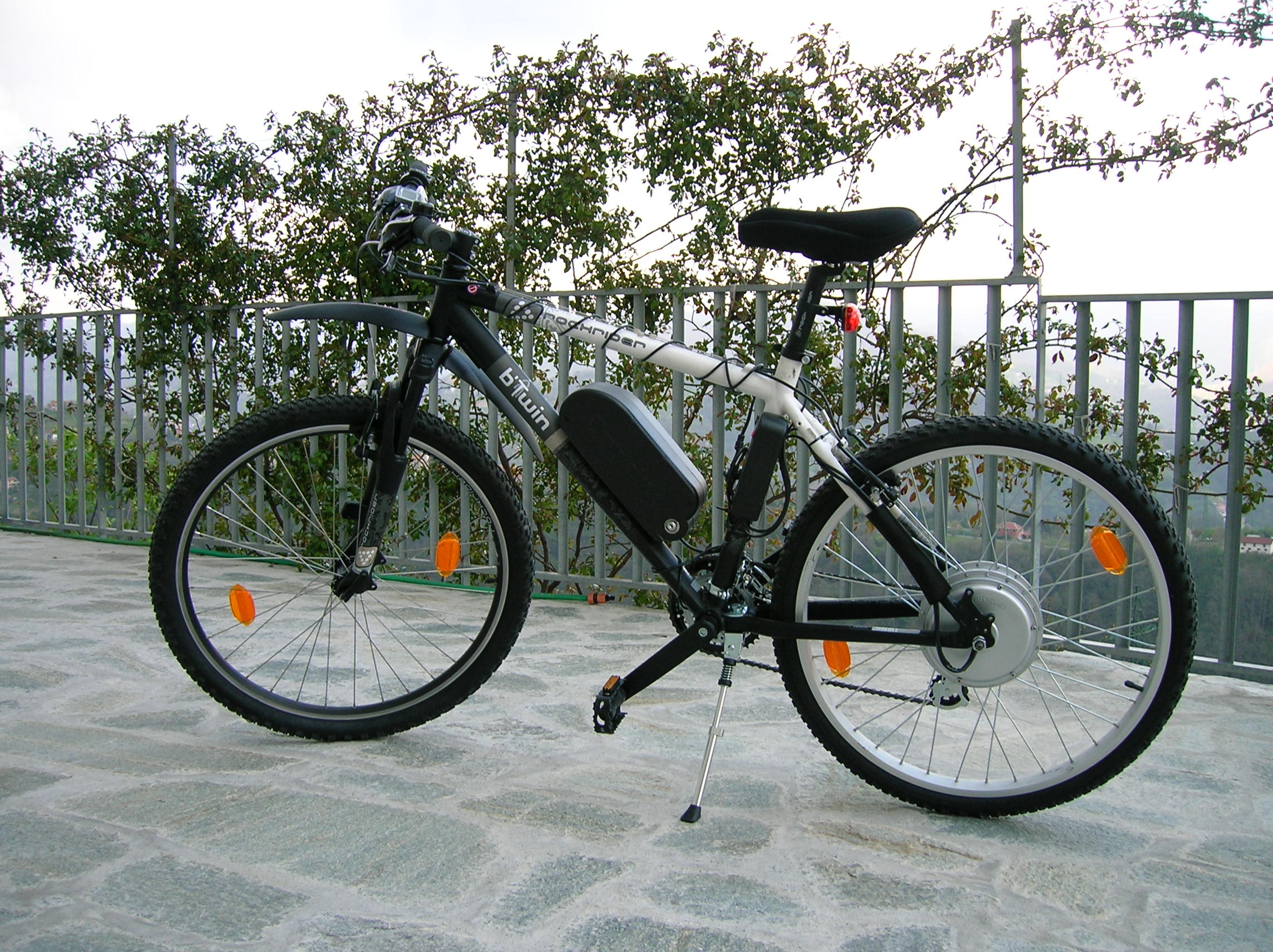

Bene!! dopo lunghe e svariate peripezie vi presento la mia nuova electric mountain bike! La creatura mi è costata un sacco di fatica ma sono certo che mi ripagherà ampiamente!

Bella, eh?

Allora non posso esprimere ancora un giudizio completo fintantochè nn mi arriverà il computer di bordo (voltmetro watt... etc etc), cmq dalle mie esperienze di giovedì e venerdì vi posso dire che per arrivare in dipartimento (19,2 km) ci ho messo 50 minuti (migliorabili). Velocità massima raggiunta in piano circa 35 km/h (non so ancora dire quanta spinta stesse dando il motore, io parecchia cmq ). Alle partenze ai semafori però mi lasciavo dietro tutti (beh oddio dopo cinque metri le moto mi avevano già ripreso cmq!)
Non riesco ancora a valutare la bontà della batteria (aspetto sempre il computer) cmq giovedì ci ho fatto andata e tutto il ritorno (fuorchè i 3 km finali di salita) e cmq non l'avevo ancora caricata da quando mi era arrivata.
Venerdì arrivato a destinazione l'ho messa sotto carica e in 2 ore l'aveva già riempita... considerando che il caricabatterie dà 2 A immagino che la carica residua (batteria da 9 Ah) fosse ampiamente oltre la metà. Venerdì non sono di nuovo arrivato a casa perchè ho forato a 7 km dall'arrivo ) ovviamente non avevo camera d'aria dietro...
Lezione appresa, comprerò i cordini in kevlar x bardare la camera d'aria... inoltre ho preso quella in lattice che sembra sopportare meglio... un domani spero facciano il cerchione in modo da ospitare un tubeless....

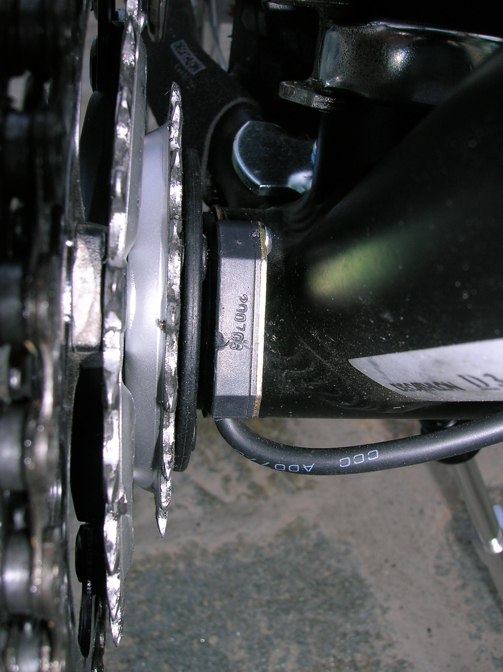

1) il disco del pas si è praticamente attaccato al sensore, ovvero non faceva presa sul perno dei pedali e quindi non svolgeva il suo lavoro... quindi in questi due giorni ho pedalato e accelerato... spero di aver risolto sia attraverso un po' attak tra corona e disco del pas (che cmq non tiene niente) e soprattutto con del nastro isolante con cui ho reso più spesso il pignone del corpo libero centrale in modo che le ruote dentate e il pas sopratutto si incastrassero per bene. Vi mostro un'immagino anche se non si vede bene

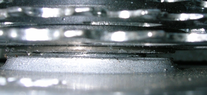

2) il maledetto pignone posteriore si era fuso praticamente con la carcassa del motore non permettendo quindi più il sistema di scorrimento libero delle ruote dentate. Il mio biciaio con grande perizia è riuscito a risvitarlo (la chiave standard usata per svitare il pacco pignoni non andava bene perchè l'albero della ruota era troppo grosso... quindi lui ne ha fabbricata una ad hoc, fresando una chiave che aveva, eccezionale); dopo aver analizzato bene la cosa abbiamo deciso di inserire una rondella per fare spessore ed evitare che il pacco abbia nuovamente la possibilità di riavvitarsi solidalmente al motore. la foto dovrebbe essere abbastanza chiara, notate lo spazio vuoto tra carcassa e pacco pignoni

ehm... forse dovrei ridimensionare le foto... e soprattutto aggiungere quella del pacco pignoni
Ho visto che questa e' una difficolta' che ricorre facilmente; il disco di gomma con i magnetini che viene stretto dalla pedivella contro il portacuscinetti del movimento centrale e che non gira piu' come dovuto. E' un problema di spazi ristretti, in teora il disco dovrebbe rimanere sull'asse solo sostenuto tramite il suo infilaggio predisposto e rimanere cosi', comodo di girare senza frizioni. Sulla Triban ho risolto non stringendo al massimo il bullone di serraggio della pedivella e va bene cosi' da circa 3000km.

Non ho capito bene, avevi avvitato storto il pacco pignoni? A me e' successo ma poi, una volta smontato e riavvitato correttamente , non ha dato piu' piu' noie.

bella la bestiola, a parte il parafango da cross che non so quanto possa proteggerti dagli schizzi! vedo che seoi contento a perte gli inconvenienti di "parto" avanti cosi', cosa hanno detto i tuoi colleghi?

Rimetto le prima gigantografia in formato più consono!

Per quel che riguarda il pignone posteriore non saprei... forse era avvitato male e si è ingrippato... ha funzionato bene per alcuni minuti poi si è incastrato... non so esattamente di chi fosse la colpa, cmq adesso con la rondella a fare spessore credo di aver risolto il problema!
