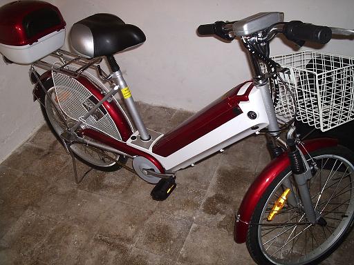

Salve a tutti!
Per la classica lotteria di Pasqua organizzata dal quartiere ho vinto una e-bike cinese. Per me che ero all'oscuro di pedalata assisitita e omologazioni da rispettare, la gioia è durata un paio di giorni, fino a quando ho appreso della normativa CE.
Quello che credo di aver capito (?) è che alla mia bici manca il SENSORE che fa staccare il motore elettrico e/o l'acceleratore quando smetto di pedalare o supero i 25 Km/h, pertanto vengo cortesemente a chiedervi: voi cosa fareste?
1. comprare se possibile tale sensore (eventualmente potete consigliarmi dove rivolgermi, anche fornitori via Internet)
2. cercare di rivendere la bicicletta (vi dico subito che renderla agli organizzatori della lotteria non se ne parla proprio ...)
3. altri suggerimenti ...
Ringrazio tutti per la cortese attenzione sperando di poter partecipare al forum al più presto con una bicicletta finalmente omologata!
Gino

Per rispondere all'ultima di elle confermo lo stacco del motore allo smettere di pedalare e agendo sui freni; purtroppo confermo anche
che è permesso di avviare il motore da fermo o di continuare ad andare senza pedalare.
Dopo aver letto gli ultimi commenti sarei tentato a non toccare niente della bicicletta che potete vedere di seguito, anche perché mi sembra di capire che il rischio di incorrere in contravvenzione sia ... (non lo diciamo per scaramanzia!)

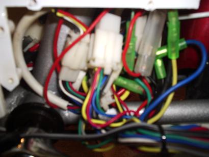

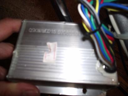

In ogni modo ecco le foto di cavi e centralina:
Cavi:
31,94 KB
Centralina:
24,24 KB
Visto il bandolo di fili capisco FabioT quando diceva
"ammesso che tu non faccia danni"
... e comunque a maggior ragione credo che non sia il caso toccare niente.

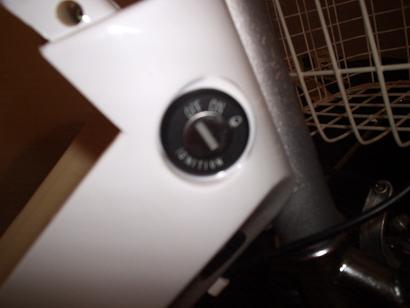

Di seguito potete vedere l'interruttore: non capisco a cosa serva posizionare la chiave nell'ultima posizione (la foto è venuta ahimé sfocata, in ogni modo il simbolo è una via di mezzo tra un campanello ed il simbolo dei fari abbaglianti):
Interruttore
21,62 KB
Io non ho notato nessuna differenza nel comportamento della bicicletta tra quando la chiave è in questa posizione e quando è in posizione ON...?!
Se la chiave la posizioni lì dovrebbe permetterti di rimuovere la batteria, altrimenti rimane bloccata nella sua sede.

Inserito il - 04/04/2008 : 00:22:49  Mostra Profilo Invia a pixbuster un Messaggio Privato
Non è che la terza posizione serve per accendere le luci?

Inserito il - 04/04/2008 : 09:11:09  Mostra Profilo Invia a BikerGino un Messaggio Privato
Cosmos:
Lo sblocco della batteria si trova sul lato opposto: è un 'congegno' uguale a questo ma con sole due posizioni.
Pixbuster:
Effettivamente il simbolo fa pensare a qualcosa relativo alle luci, ho però verificato anche questa cosa e niente... le luci si accendono anche quando la chiave è in posizione di ON ed hanno un proprio interruttorino sotto il fanale.
Io propendo che avevano questo 'coso' qui e ce l'hanno messo ma funziona solo come OFF e ON.
Una cosa che mi viene in mente: provare a togliere la chiave quando è in questa posizione, in modo da lasciare 'automaticamente' le luci accese (forse Pixbuster intendevi questo...).

Inserito il - 06/04/2008 : 00:03:15  Mostra Profilo Invia a Fabio T un Messaggio Privato
Biker
Cavi:
31,94 KB
Centralina:
24,24 KB
La Coolthings!
... e comunque a
Infatti il consiglio è di lasciar star a meno che tu non sappia cosa stai facendo. Le Coolthings elettricamente sono terribili, anche se non si sono mai fermate da qando ce l'ho.
Interruttore
21,62 KB
Nella Coolthings la prima posizione accende solo le luci ma il motore non parte, nella seconda posizione vano luci e motore.
Non è possibile far partire la Coolthings snza pedalare a meno che il magnete del PS non sia in posizione strategica pe cui dà il consenso subito all'avviamento.

Nella Coolthings la prima posizione accende solo le luci ma il motore non parte, nella seconda posizione vanno luci e motore.
Non è possibile far partire la Coolthings snza pedalare a meno che il magnete del PS non sia in posizione strategica per cui dà il consenso subito all'avviamento.
A quanto pare la bicicletta mi è stata consegnata con questo magnete già in posizione strategica (per citare FabioT). Questo fa sì che:
- la bici parta con l'acceleratore 'a mano' anche senza pedalare
- non noto differenza di comportamento tra il mettere la chiavetta in posizione ON e in quella con il simbolo della luce.
Credo di aver capito anche che non sia il caso di mettere mano a questo magnete per metterlo magari nella posizione a norma di legge ... immagino significhi sempre accedere alla centralina
