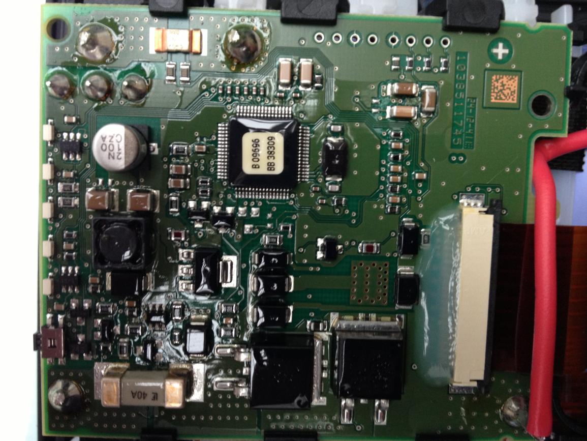

Inserito il - 08/11/2012 : 17:05:52  Mostra Profilo Invia a dipigi un Messaggio Privato

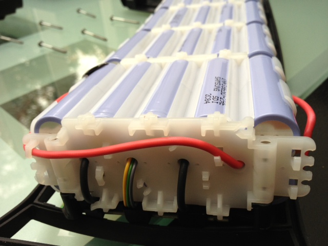

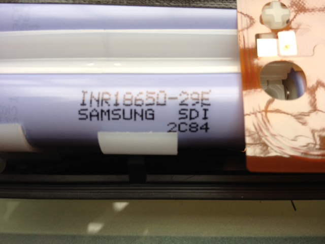

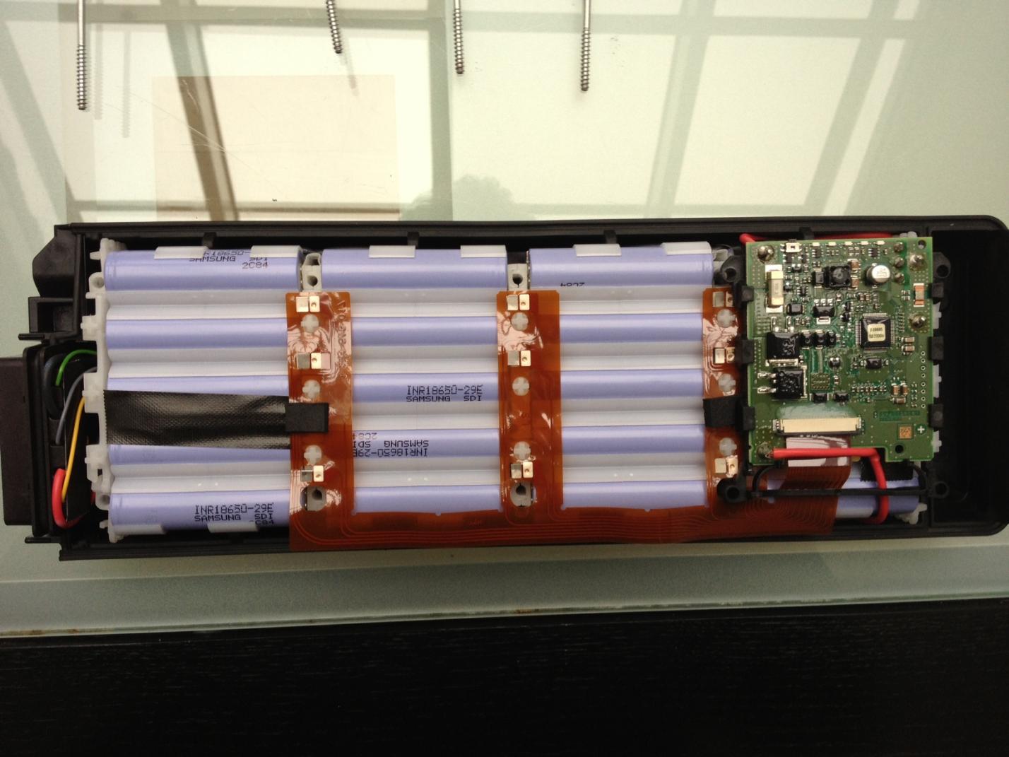

Per la Cannondale ti invito a leggere la recensione, autorevolissima (sta facendo il giro del mondo adesso si trova anche in inglese http://www.electricbike.com/bosch-cannondale/), di Outside la forcella è particolare (Fatty DL50) ma sembrerebbe faccia il suo dovere i freni Magura MT2 sono ottimi (non sbaglio ne è uscita anche una versione con Shimano BR-M445 con disco 160 che secondo me sono su un gradino inferiore), il motore va benissimo (un pò più rumoroso del Panasonic ma anche un pò più potente) anche ho l'ho provata in un paio di occasioni e sicuramente è una gran bici. La batteria è da 288Wh e questo è un pò il limite ma c'è da considerare che essendo limitata a 25kmh i consumi si abbassano e quindi i 50km li supera.
Per il catalogo 2013 Bosch introduce una nuova batteria da 400Wh ma è presto per dare un giudizio anche se qualche utente crucco l'ha già messa alla prova e sembra che "droppi" parecchio più della precedente sotto carico: le celle sono sempre Samsung (modello SDI INR18650-29E 2C84) ma con 2900mAh ciascuna e chimica LiNiCoAl
142,17 KB
82,53 KB
151,4 KB
91,91 KB
Edit:
le foto sono di Pedelecforum.de tratte dalla discussione "Bosch Akku zerlegen? neue Zellen?" PAG. 7
E' una discussione molto bella ed avventurosa, gran parte si incentra sul ricellaggio di una Bosch usata con celle Panasonic e relativi imprevisti...
Modificato da - dipigi in data 08/11/2012 17:16:10

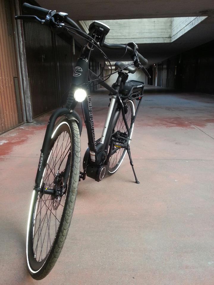

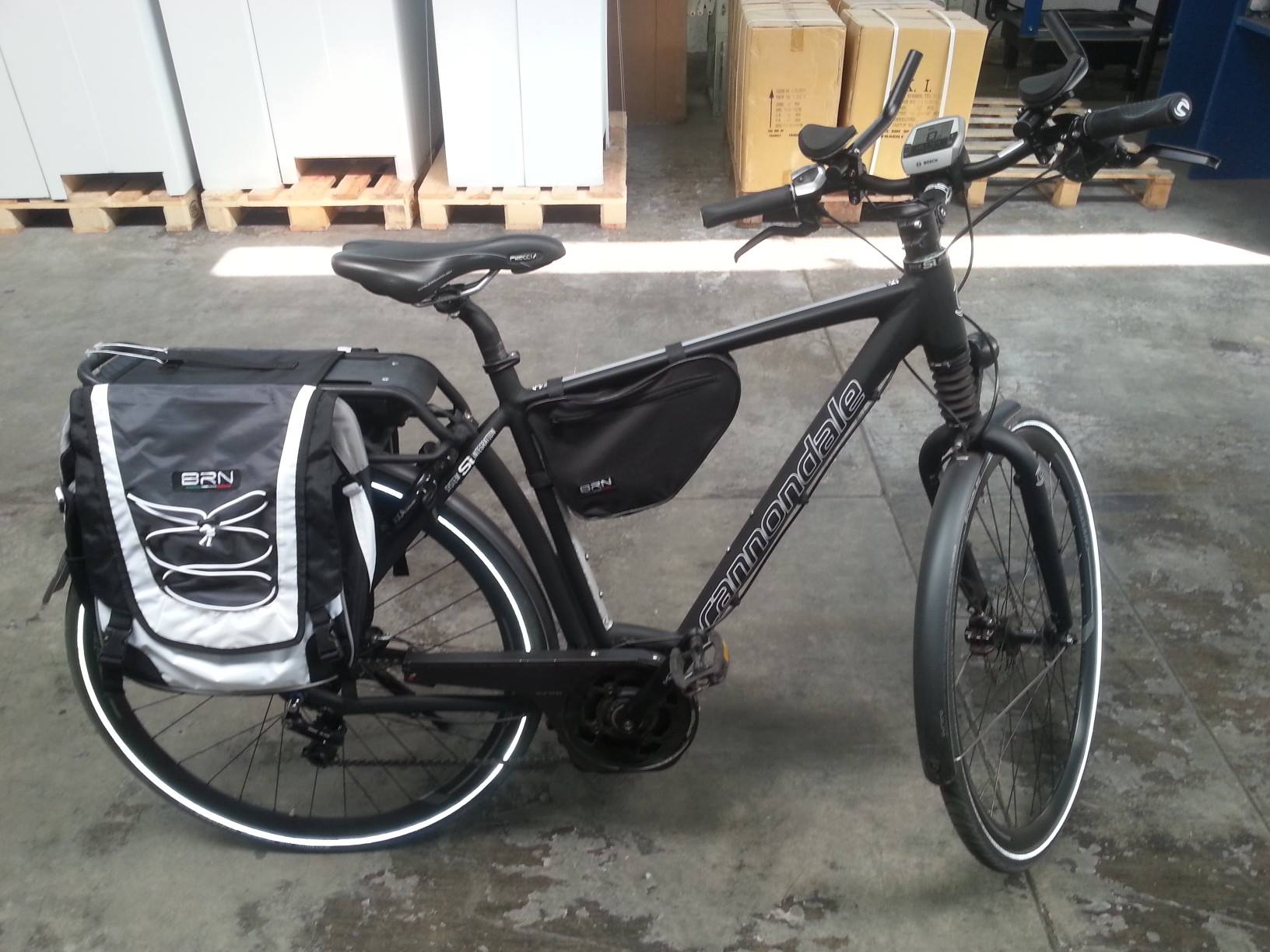

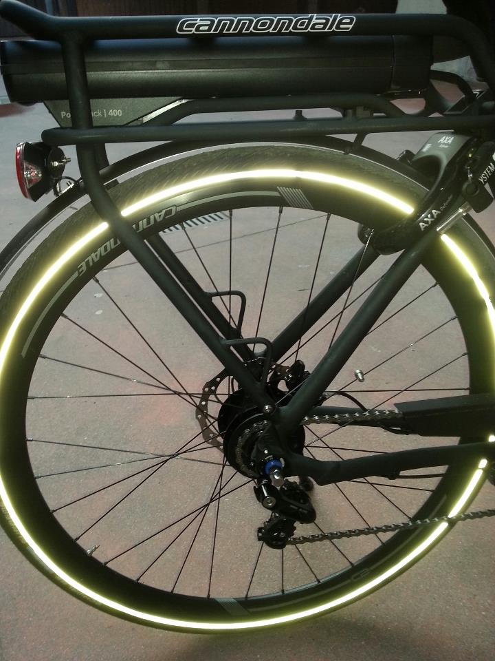

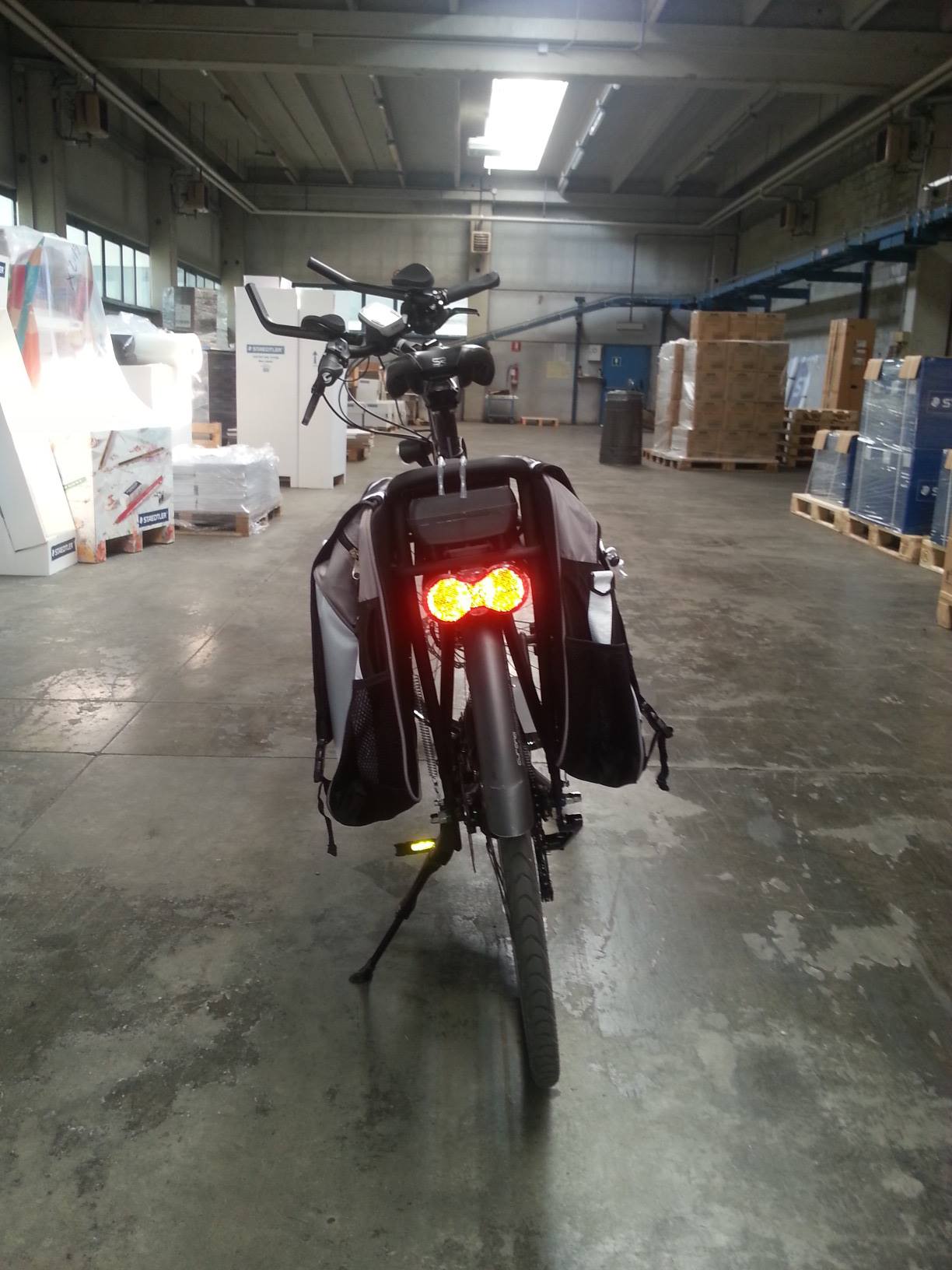

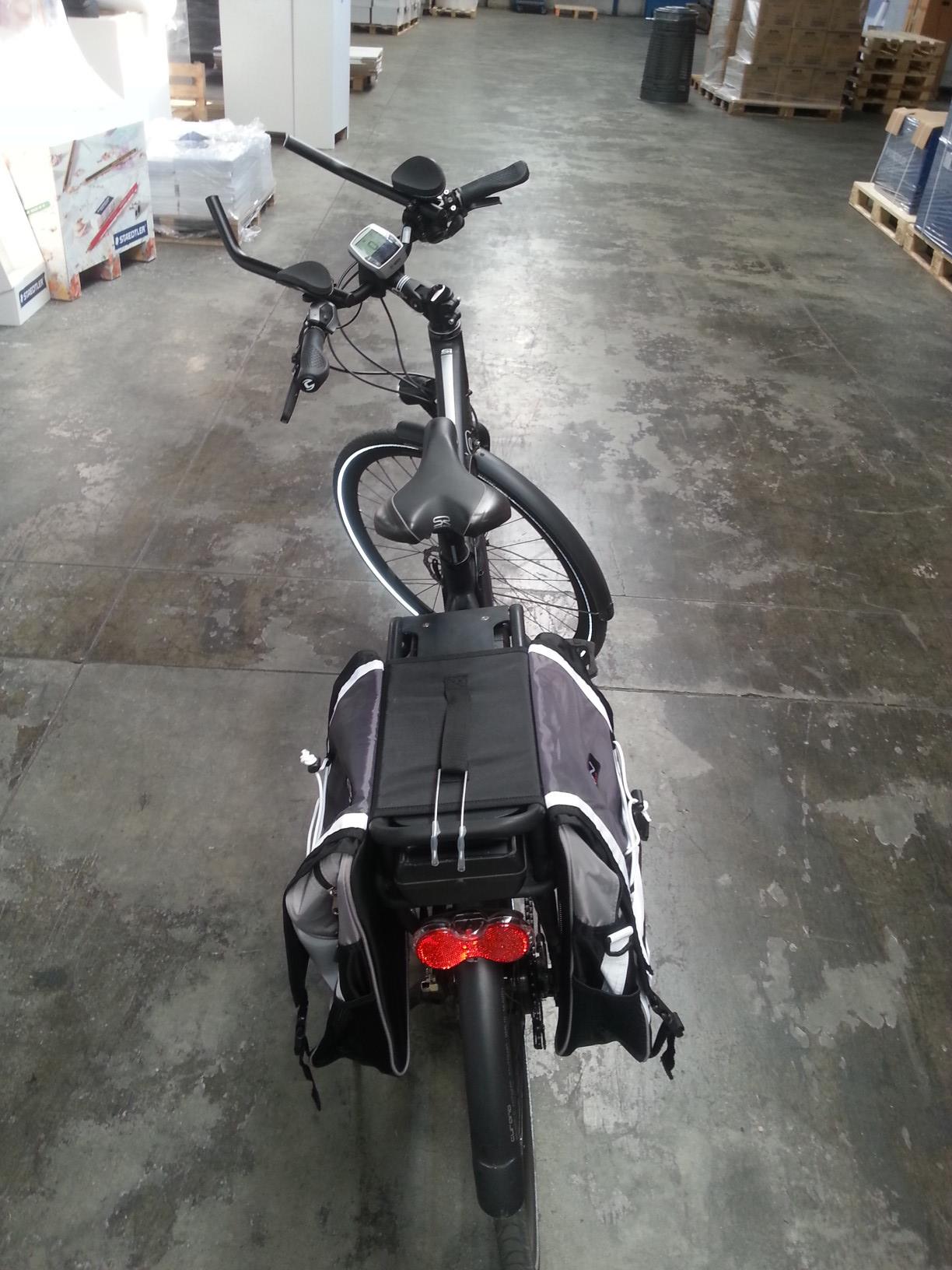

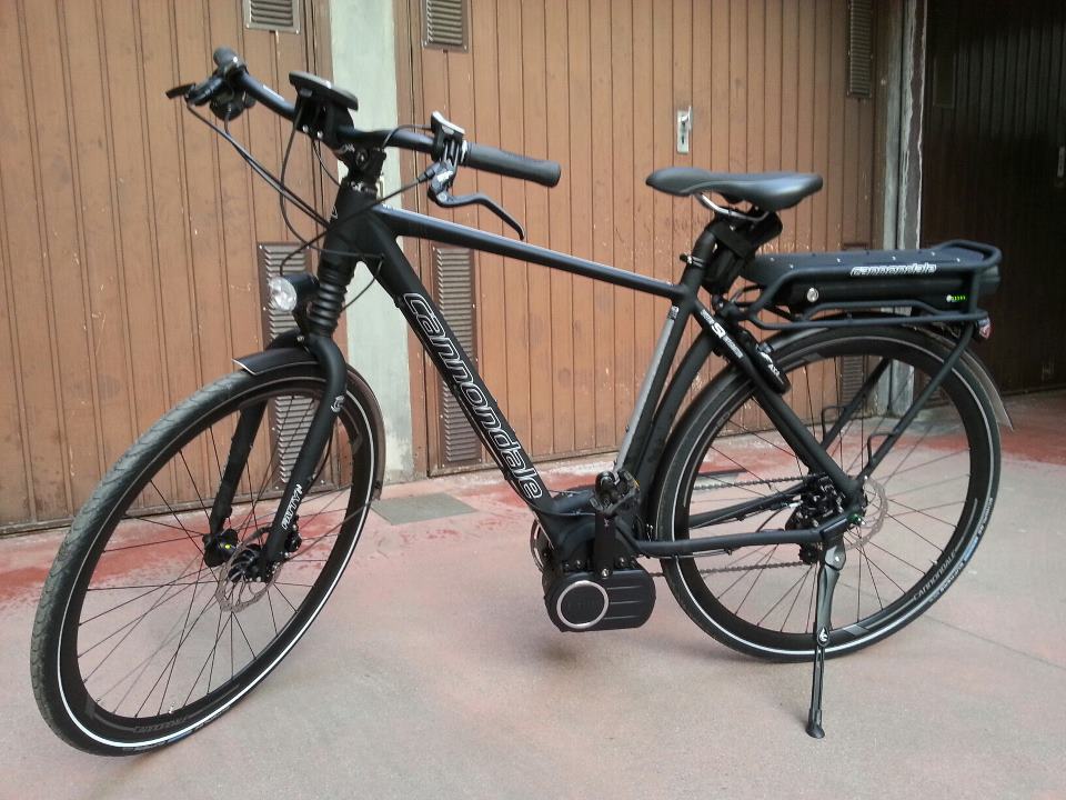

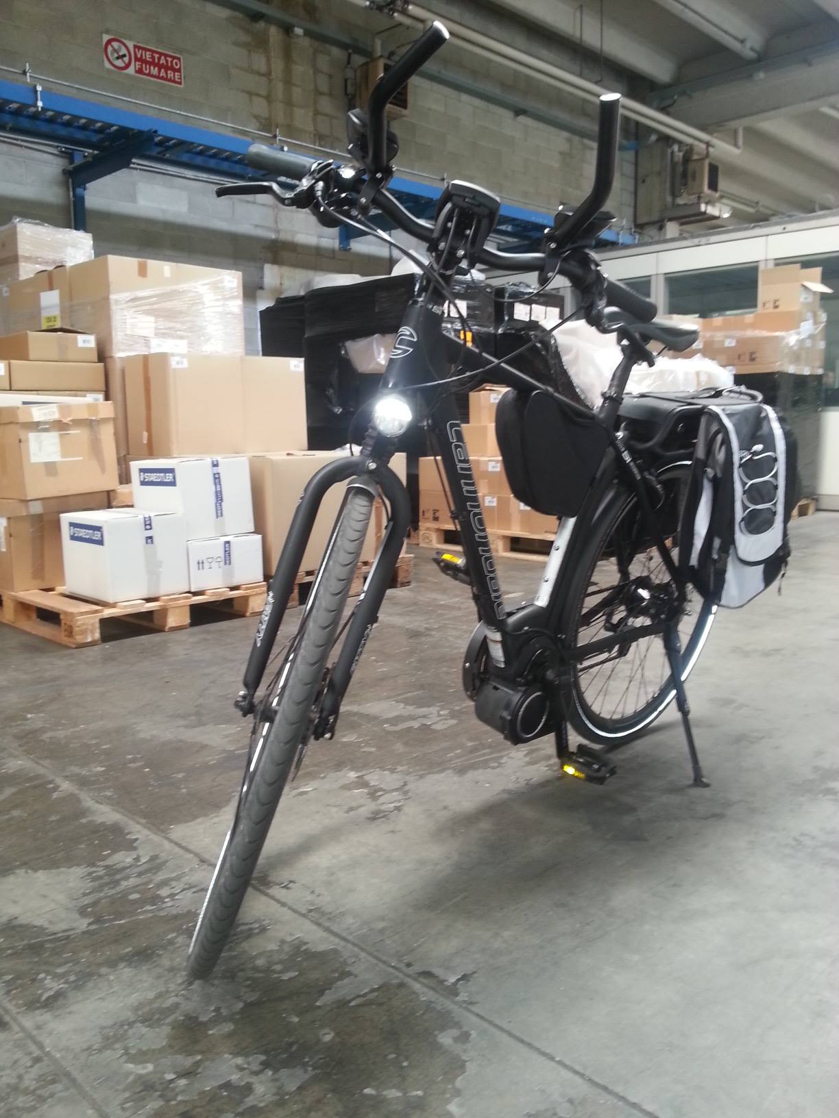

Inserito il - 18/02/2013 : 10:28:41  Mostra Profilo Invia a alex1970 un Messaggio Privato

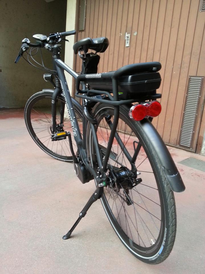

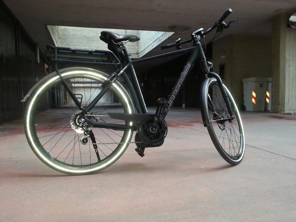

ritirata sabato, vi allego qualche foto, al momento ho fatto solo qualche giro in città, non sono ancora pronto a queste temperature.
Sto cercando delle borse laterali adatte, diciamo da 30/40 litri complessivi.... ma sono in difficoltà, chi ha consigli da darmi???

36516 Messaggi
Inserito il - 18/02/2013 : 10:48:49  Mostra Profilo Invia a Barba 49 un Messaggio Privato
Bellissima, stai solo attento a non caricarla troppo sul dietro, ci sei già tu e la batteria e nelle borse grandi poi viene la tentazione di inserire cose pesanti...
Bella la forcella Fatty!
Modificato da - Barba 49 in data 18/02/2013 10:49:45
alex1970
25 Messaggi
Inserito il - 18/02/2013 : 11:21:30  Mostra Profilo Invia a alex1970 un Messaggio Privato
grande! a questo non avevo pensato, effettivamente è già molto sbilanciata con i carichi anteriore e posteriore, quindi ci potrebbe stare una borsa anteriore per cose un pò pesanti ( lucchetto, chiavi ecc ) e una borsa posteriore per la palestra

piero63
Inserito il - 18/02/2013 : 16:36:23  Mostra Profilo Invia a dipigi un Messaggio Privato
Bella bici, la conosco bene, ne ho provati un paio di esemplari, ma il segno sul parafango a cosa è dovuto? lo hai morso per la felicità?

alex1970
25 Messaggi
Inserito il - 18/02/2013 : 17:26:44  Mostra Profilo Invia a alex1970 un Messaggio Privato
@dipigi tu sei più perfezionista di me, ahahahah
cavolo è successo quando è stata caricata sul furgone per portarla a casa, anche io me ne sono accorto subito.
A dire il vero ho notato che quella verniciatura non tiene molto su i parafanghi, passando il dito vicino al graffio viene via altra vernice (ops sto già trovando difetti alla Cannondale!!!)

inserisco le prime esperienze
le prime foto si riferiscono alla strada che ho fatto per 20 anni in macchina..... 20km in circa 1h (e altrettanto al ritorno)
136,87 KB
393,71 KB
ora posso fare questa strada, l'unico traffico che incontro è qualche pedone in passeggiata, ma sono tutti molto più rilassati
325,08 KB
102,21 KB
Modificato da - alex1970 in data 27/03/2013 12:09:06

Inserito il - 18/07/2013 : 11:12:38  Mostra Profilo Invia a alex1970 un Messaggio Privato
ogni tanto vi mando mia notizie, oggi PRO EVOLUTION CANNONDALE EBIKE2013
200,14 KB
187,78 KB
191,66 KB
214,85 KB
177,64 KB
