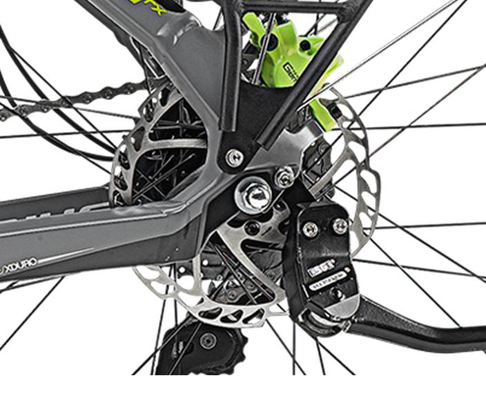

A parte tutte le altre considerazioni vorrei farti osservare che la Haibike monta il cambio "Dual drive" che ha dato molti problemi di tenuta dei foorcellini, quindi occhio.
Se specialmente pensi di sbloccare il motore con lo speed up rischi di avere danni al carro posteriore.
Pensa che di solito le bici con cambio nel mozzo montano la versione depotenziata del Bosch per evitare problemi, fossi in te prenderei la Aventura con cambio esterno.

A parte tutte le altre considerazioni vorrei farti osservare che la Haibike monta il cambio "Dual drive" che ha dato molti problemi di tenuta dei forcellini, quindi occhio.

Non è questione di qualità è solo che Haibike preferisce montare sulle Trekking il DualDrive (depotenziate per non stressare il cambio).
La Focus è dimensionata invece per le maggiori prestazioni che fornisce il motore Export.

Che lo SpeedUp alzi le temperature del motore è una balla colossale: l'unica cosa che aumenta è il consumo perchè quando superi i 25 Km/h i Watt necessari aumentano in proporzione alla velocità, allo stesso modo che aumentano in salita in proporzione alla pendenza.
Esempio: per viaggiare a 45 Km/h ti ci occorrono circa 500Watt che sono più o meno gli stessi che servono per fare una salita del 7% a 20 Km/h (e quindi senza SpeedUp).
Il discorso Garanzia è un pò diverso: dal lato pratico se smonti lo SpeedUp non resta traccia che sia stato usato; dal lato etico...... è una valutazione squisitamente soggettiva!

Lo Speed-up non potrà mai far salire la temperatura del motore fino a soglie di rischio, il Bosch esiste già nella versione da 45Km/h ed è identico, quindi non ha nessun problema a smaltire l'eventuale calore aggiuntivo.
Quanto al consumo invece quoto Nicot, se mantieni medie elevate aumenta alquanto, come è normale che sia.

Il mio consiglio è Haibike con il vecchio Bosch, doppia anteriore 34-50 cassetta posteriore 12-28 ... e ... non è neanche il caso di dirlo ... SpeedUp

"Barba" prima diceva che le haibike hanno dei problemi con il cambio dual, e che, se non ho capito male, sarebbe sconsigliato montare uno speedup.

Nella versione speed però ha un output di 350W. Forse per reggere meglio lo sforzo dovuto a velocità maggiori?

Cetamente, per far viaggiare la bici a 45Km/h non bastano certo 250W, ma siccome il Bosch sotto sforzo riesce a tirare fuori (anche senza speed-up) quasi 600W il problema di fatto non si pone e le scritte sono solo fumo negli occhi!!!

Io per adesso non ho avuto nessun problema e per me il DualDrive è una benedizione, cosi' come lo SpeedUp.
Ma ho fatto solo 600km e non voglio certo convincerti del contrario sul funzionamento del cambio e del dispositivo di sblocco.

Se il costruttore non ha previsto il montaggio di appositi braccetti antirotazione e i forcellini sono sempre identici a quelli della discussione dove è stato esposto il problema non vedo come la cosa possa essere migliorata, quindi basta vedere la bici da vicino o fare un ingrandimento della foto per farsi un'idea.
Inserito il - 06/03/2014 : 10:52:14  Mostra Profilo Invia a dipigi un Messaggio Privato
... o fare un ingrandimento della foto per farsi un'idea.
Sbaglierò ma dall'ingrandimento la situazione non mi pare tranquillizzante:
65,06 KB
Foto originale:
http://portal.haibike.de/bild.php?src=portal/pics/artikeldatenbank/artikel/Haibike/2014/detail/epower/haibike_xduro_trekking_rx_2014_Da.png
Modificato da - dipigi in data 06/03/2014 10:53:35
ddragone
252 Messaggi
Inserito il - 06/03/2014 : 11:06:00  Mostra Profilo Invia a ddragone un Messaggio Privato
Possibile che la Haibike non abbia mai saputo di questo problema? E non abbia provato a risolverlo.
La rottura è stato un caso isolato o è capitato a qualcun altro?
Inserito il - 06/03/2014 : 11:25:20  Mostra Profilo Invia a iw6cpk un Messaggio Privato
A occhio e croce ci sono le rondelle ultimo tipo, quelle con superfice ondulata e senza il dente per vincolarle al telaio. Non capisco il vantaggio di questa scelta. Bisogna stringere i dadi a morire per far compenetrare i denti della rondella sul telaio del forcellino e comunque non credo che sia una soluzione sufficiente.
Detto questo personalmente non credo proprio che riuscirei piu privarmi di un'escursione eccezionale come quella del dual drive dopo averlo provato per 7000 km portandomi in posti impensabili e velocità massime in piano di tutto rispetto impemsabili con un cambio tradizionale ...
a voi l'ardua scelta
Inserito il - 06/03/2014 : 11:36:47  Mostra Profilo Invia a dipigi un Messaggio Privato
Vedi, non è una vera e propria rottura,
il problema è che con i cambi interni al mozzo il perno tende a ruotare con una forza moltiplicata dagli ingranaggi interni al cambio stesso,
per questo motivo tutti i produttori hanno sviluppato rondelle antirotazione da adattare ai vari tipi di forcellini,
ad esempio Shimano:
Mi pare di capire però che non tutti i tipi di forcellino siano coperti da Sram, anzi, pare che ce ne sia uno o due tipi che quindi in alcuni telai hanno dato problemi come hai visto nella discussione di Daniele (iw6cpk)
Naturalmente quanto detto non significa che nel caso di questo specifico modello Haibike il problema vi possa verificare, significa solo che c'è il rischio che se non hanno implementato una rondella efficace si potrebbe concretizzare, ma è tutto da verificare, credo che Barba 49 volesse dire proprio questo.
Modificato da - dipigi in data 06/03/2014 11:42:31
36554 Messaggi
Inserito il - 06/03/2014 : 12:21:06  Mostra Profilo Invia a Barba 49 un Messaggio Privato
Quoto Dipigi, dalla foto sembra non essere cambiato niente, quindi le considerazioni fatte fino ad ora sono ancora valide!
Il problema nasce dal fatto che l'asse del Dual Drive è sollecitato in un verso o nell'altro a seconda della marcia inserita, e questo continuo cambio del senso di applicazione dello sforzo provoca l'usura degli alloggiamenti che sono poco profondi per poter permettere un appoggio e un serraggio efficaci.
Se proprio non si vuole rinunciare ad usare quel cambio occorre crearsi dei Torque Arms artigianali (ma eseguiti alla perfezione) da inserire sull'asse della ruota, fermo restando il fatto che per un uso "Trekking" non credo che il problema emerga frequentemente, mentre se si fanno salite toste o fuoristrada la cosa è assai probabile.

Ma che voi sappiate. Questo modello Haibike Trekking RX 2014 performance, ha il motore limitato al 200% in turbo?
Inserito il - 06/03/2014 : 19:56:01  Mostra Profilo Invia a iw6cpk un Messaggio Privato
Oltre me anche Roger che ha l'haibike con lo stesso problema e so di altri casi indirettamente non tramite jobike.
comunque parliamo di bici che fanno off road anche tosto
Modificato da - iw6cpk in data 06/03/2014 19:57:23
ddragone
252 Messaggi
Inserito il - 06/03/2014 : 23:10:50  Mostra Profilo Invia a ddragone un Messaggio Privato
comunque non un caso isolato.

36554 Messaggi
Inserito il - 07/03/2014 : 08:53:59  Mostra Profilo Invia a Barba 49 un Messaggio Privato
Il problema non si verifica quando cambi le marce "esterne", ma solo quando usi il riduttore interno al mozzo per aumentare il campo dei rapporti.
Se usi solo il cambio a deragliatore non avrai mai nessun problema, ma a quel punto allora perchè prendere una bici con il Dual Drive?
In pratica si tratta di un sistema che cerca di ovviare alla mancanza di due-tre corone sui pedali, è utile ma non essenziale, a meno che tu non alterni percorsi velocissimi su asfalto a percorsi veramente tecnici in off road.
