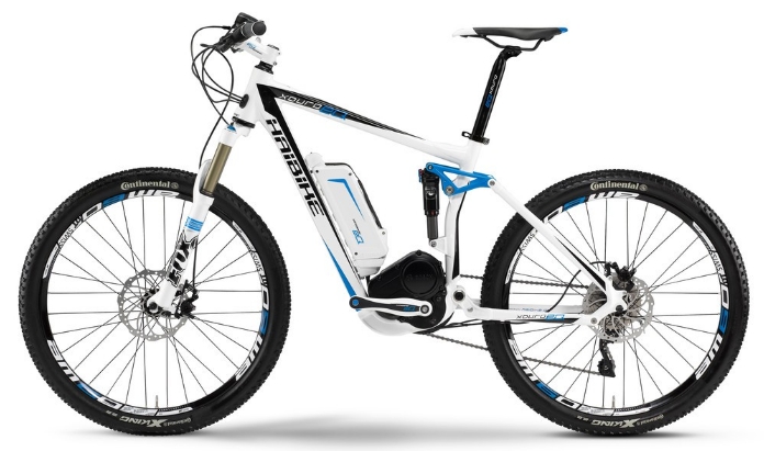

Inserito il - 11/12/2012 : 17:57:28  Mostra Profilo Invia a Bengi un Messaggio Privato
Benvenuto Rivier (questo nome non mi è nuovo .... ah no, vedo che sei veronese)!
Direi che hai puntato subito al top!
Se prendi una Hai full, credo proprio che per l'uso che intendi farne, non te ne pentirai (basta chiedere a Nicot e ad altri ) ...
Poi per l'autonomia non eccessiva che chiedi, penso possa andare anche un modello 2012 con batteria da 8Ah ...
Io prenderei senz'altro questo stupendo esemplare di Haui full (Haibike eq xduro fs rx, ma che cavolo di nome le hanno messo! ...)

Inserito il - 11/12/2012 : 20:05:49  Mostra Profilo Invia a river un Messaggio Privato
156,34 KB
river nick che uso nei forum di informatica.
Non voglio essere frainteso ma dopo anni di risparmi e ferie saltate sono finalmente riuscito a racimolare una cifra che non è poco ma nemmeno esagerata.
Per l'off road i cerchi da 26" o quelli da 29" quali sono i più indicati?
E poi presso quale punto vendita in Italia o In Europa comprare una Haibike è più conveniente?

Inserito il - 11/12/2012 : 20:49:07  Mostra Profilo Invia a Bengi un Messaggio Privato
@River (scusa prima ho sbagliato il nik), il discorso 26-29 potrebbe andare avanti all'infinito.
Prima però concedimi una premessa: ho visto che prevedi un uso prevalentemente off-road e anche su percorsi tecnici ... Ecco, su questo (senza nulla togliere alla Hai e alle altre bipa full) devi considerare che una e_bike non potrà MAI essere paragonata ad una ottima mtb da AM: i 6-8kg in più si fanno sentire eccome, su questo non c'è dubbio.
Quindi se ora sei abituato a fare uscite anche tecniche con la tua full muscolare, non devi pensare che con l'e_bike possa essere la stessa cosa. Il peso maggiore inevitabilmente condiziona il comportamemnto della bici che sarà meno reattiva e meno maneggevole. L'altro lato della medaglia è che avendo il motore, in salita (anche molto impegnativa) potrai andare tranquillo (o quasi). La parte in discesa invece (specie in caso di single tortuosi e molto accidentati) sarà sicuramente penalizzata ...
Fatta questa premessa, credo che data la tua statura una bici con le ruotone da 29" possa essere migliore di una da 26".
Ma come in tutte le cose ci sono i pro e i contro ...
Con le 29" hai più stabilità e confort oltre che una migliore capacità di superare gli ostacoli e sarà migliore nei tratti ben pedalabili dove potrai mantenere meglio la velocità...
D'altro canto avrai una bipa meno reattiva, meno maneggevole e un po' più lenta nei rilanci oltre che meno adatta a tracciati con tornantini strettissimi ... insomma un po' meno estrema e nervosa potendosi definire invece un po' più "tranquilla" ...
Alla fine, a seconda di cosa vuoi privilegiare, conseguentemente farai anche la scelta per te ottimale ...
Per il punto vendita mi pare che a Montecchio Maggiore ci sia un negozio che tratta le Hai, ma su questo Nicot potrà essere più preciso...

river ha scritto:
Bengi ha scritto:
Volendo essere pignoli anche le stupende Hai (motorizzate Bosch) avrebbero qualche (piccolissimo) neo:
- la velocità strettamente a codice (ma qui ci sta pensando il nostro Stefanschen )
- la rappartiatura un po' lunga per un uso off-road estremo, nei modelli con cassetta da 10 rapporti (e qui ci ha già pensato il buon Nicot con la sua ottima guarnitura doppia)
- la batteria che nei modelli fino al 2012 è da soli 8Ah, sufficiente per l'uso normale, ma un po' risicata per lunghe escursioni (ma anche qui la Bosch stessa ci ha messo una pezza sostituendola con qualla da 11Ah nei nuovi modelli 2013 )
Dopo questi piccolissimi contro, non sto qui ad elencare gli innumerevoli pro di tali fantastiche bipa, perchè non finirei più!
Grande Bengi !!!
in poche righe hai riassunto gli aspetti che sono "dispersi" in più post e aventi tematiche\problematiche diverse.
Ho già discusso con Stefanschen che si è dimostrato molto competente e gentile riguardo il primo "difetto" che hai citato ;
non mi resta che sentire Nicot riguardo la sua esperienza e poi senza farmi prendere dalla fretta " costruire la bipa " ideale.
Per adesso concludo non dimenticando di ringraziare nuovamente Stefanschen per la cortesia e la pazienza :)
