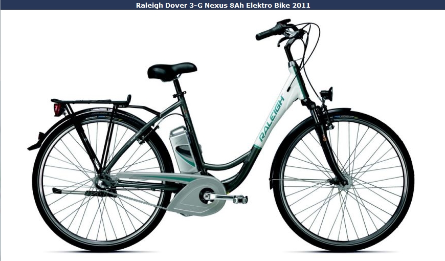

Inserito il - 21/12/2012 : 14:53:41  Mostra Profilo Invia a Bengi un Messaggio Privato
Benvenuta.
Qui a 1.200€
http://www.rockmachine-germany.de/products/Elektro-Bikes/RALEIGH-Elektro-Bikes/Raleigh-Dover-3-G-Nexus-8Ah-Elektro-Bike-2011.html
Per capire come si pedala, ... devi provare!
211,42 KB

Inserito il - 21/12/2012 : 15:28:19  Mostra Profilo Invia a Bengi un Messaggio Privato
@Michela, da quello che leggo tu sei una a cui piace pedalare e - parere personale (ma anche di molti altri) - non c'è nulla di meglio di un motore centrale per chi è abituato ad andare in bici.
La bici che ti ho linkato ha il collaudato Panasonic centrale a 26V di cui si è parlato tantissimo qui sul forum (prova a fare una ricerca qui in alto con "Panasonic" e ti uscirà una valanga di 3ad).
Semplificando molto diciamo che centrale e hub (motore nella ruota) sono DUE MONDI DIVERSI!
La naturalezza della pedalata di un centrale - per me - è inavvicinabile da parte di un hub ... e poi i centrali hanno il sensore di sforzo che regola automaticamente l'assistenza, senza dover agire su manettini o acceleratori... inoltre sono molto silenziosi, specie il Panasonic che in pratica non si sente proprio... hanno l'attivazione immediata appena inizi a premere sui pedali... ecc...
Se vedi nella mia firma, io sono un convinto sostenitore del Pana, ma anche Bosch e Impuls sono ottimi motori centrali ...
P.S. Se dici la zona dove abiti, magari trovi anche un utente del forum che può farti provare un Panasonic o un altro centrale ...
