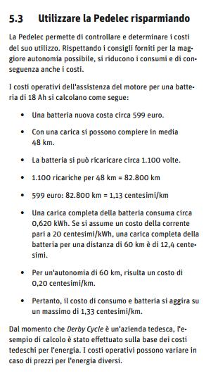

Il costo a km della batteria alla fine dei conti è meno di un centesimo:
Estratto da manuale Kalkhoff 2013 per pedelec veloci:
36,81 KB
Nell'esempio si parla di pedelec veloci (che quindi consumano molto di più perchè arrivano a consumare sui 13-15Wh a km tenendo medie intorno ai 35kmh) nei Pedelec Panasonic a velocità di codice i consumi sono all'incirca la metà, poi considera che la batteria da 25Ah avrebbe un 35% di capacità in più della 18Ah...
