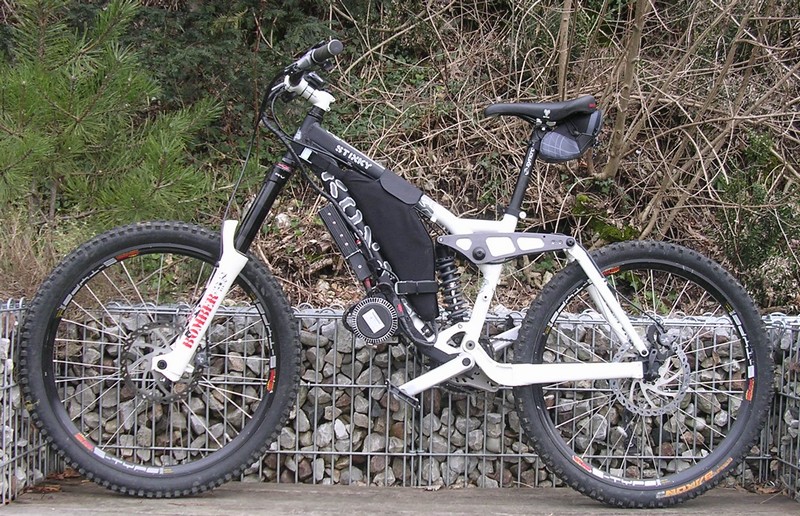

Lato Ovest
241,22 KB

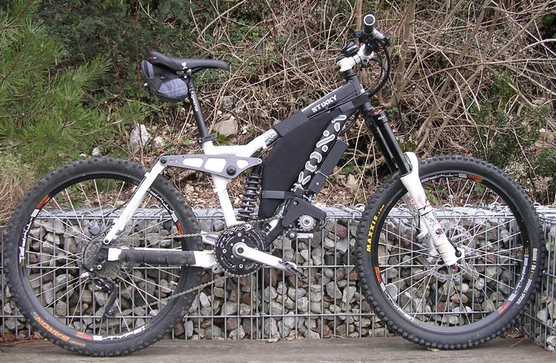

Lato Est
244,07 KB

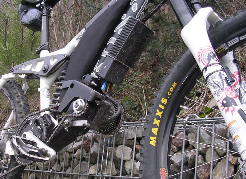

Dettaglio
227,76 KB

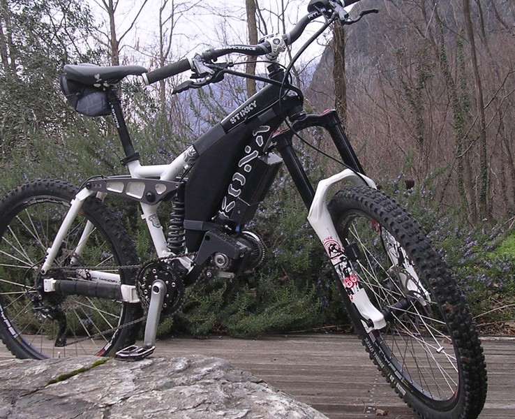

Velòciraptus in un momento di relax.
214,25 KB

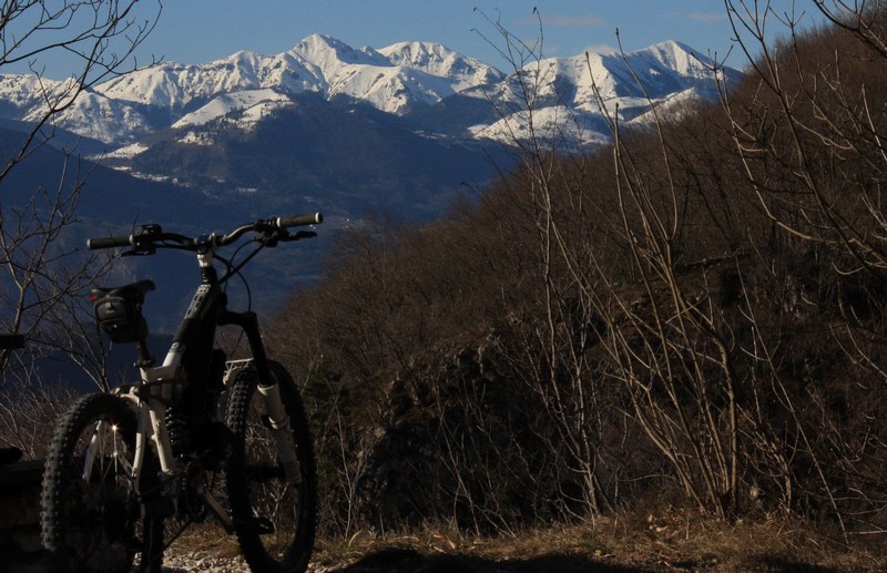

Beninteso, non è farina del mio sacco: di mio ci ho messo il velò ed un motore da montarci sotto, per il resto ho avuto complice la disponibilità e competenza dello staff di AlcedoItalia
molto disponibile anche nell'assecondare la mia "ostinazione" a volere la batteria messa nel piccolo triangolo centrale e per questo realizzata ad hoc.
Considerazioni sul motore da 500w 48v? ruvido, minimale, potente, scorbutico, entusiasmante, rumoroso, bello, brutto, comodo perché ha il pulsante quando serve, fastidioso perché spinge quando non deve....in poche parole non lo so, ci dobbiamo conoscere meglio ma certamente è intrigante.
Bipa ovviamente da usare in fuoristrada anche impegnativo, ancora da provare bene (piove sempre) spero di farlo quanto prima.

a parte il "serbatoio" piccolo (ma forse sono io che pretendo troppa autonomia) è bellissima quella bipa li da fuoristrada.
36552 Messaggi
Inserito il - 05/03/2014 : 22:21:34  Mostra Profilo Invia a Barba 49 un Messaggio Privato
Bella, la vedo già che brama sentieri dalle pendenze improbabili e con fondi stradali da far invidia alle strade di Roma!!!
Nell'ultima foto si vede che già stà annusando il vento...

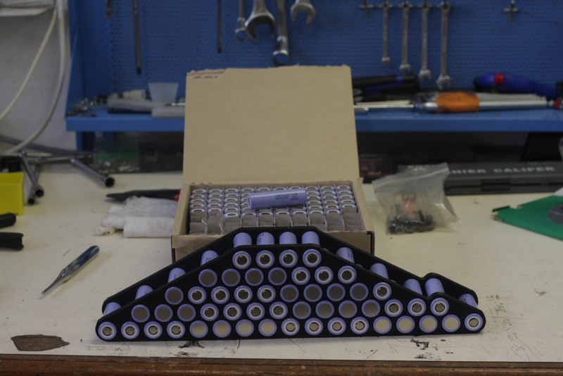

Complimenti, è bellisima! e so che non sarà stato facile mettere le batterie in quel triangolo!.

Domani dovrebbe essere una bellissima giornata di sole e se riesco la provo sui "single Track" del Gemonese, percorsi molto suggestivi che si snodano su quote tra i 400 e 1.000 m per chilometri e chilometri.
A presto.
@Garchofa: è vero, non deve essere stato affatto semplice:
92,34 KB
Grazie a tutti per i complimenti da parte del Velò

Il motore è un cyclone 500watt alimentato 48volts, il pignone ingrana una corona da 42 denti montata su spider dedicato assieme ad una unica corona da 32 collegata ad un pacco pignoni 11/36
Ieri ho provato la bipa in varie condizioni; salita su asfalto, pista forestale trasformata in torrente dalle piogge e single track roccioso
con gradini e tornantini stretti in salita e discesa, 25 km circa e poco asfalto.
A mio parere, il ronzio del cyclone è decisamente fastidioso su percorsi "tranquilli" ma non ci fai più caso quando ti trovi a salire sul tecnico o su posti impensabili come una rampa tracciata su ghiaione con ciotoli grandi come pugni...mi sono divertito un sacco, ho superato ostacoli che con la Haibike non riesco ma questo pomeriggio che sono uscito con mia moglie a goderci un giro in campagna, l'ho fatto con la Haibike e non c'è storia.
Quindi, a conti fatti la nuova bipa presa un pò di confidenza, entusiasma quando "il gioco si fa duro" mentre la "vecchia" Hai è meno estrema ma fa bene sempre il suo lavoro, anche se oggi il Bosch della bipa di mia moglie ci ha fatto un brutto tiro ma di questo ne parlo in un altro post.
