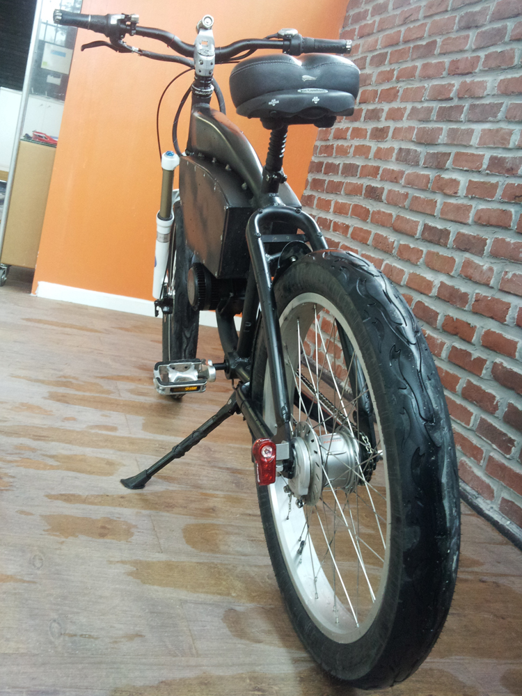

Ciao sono Denis da Bologna,eco la mia bipa
4079,38 KB

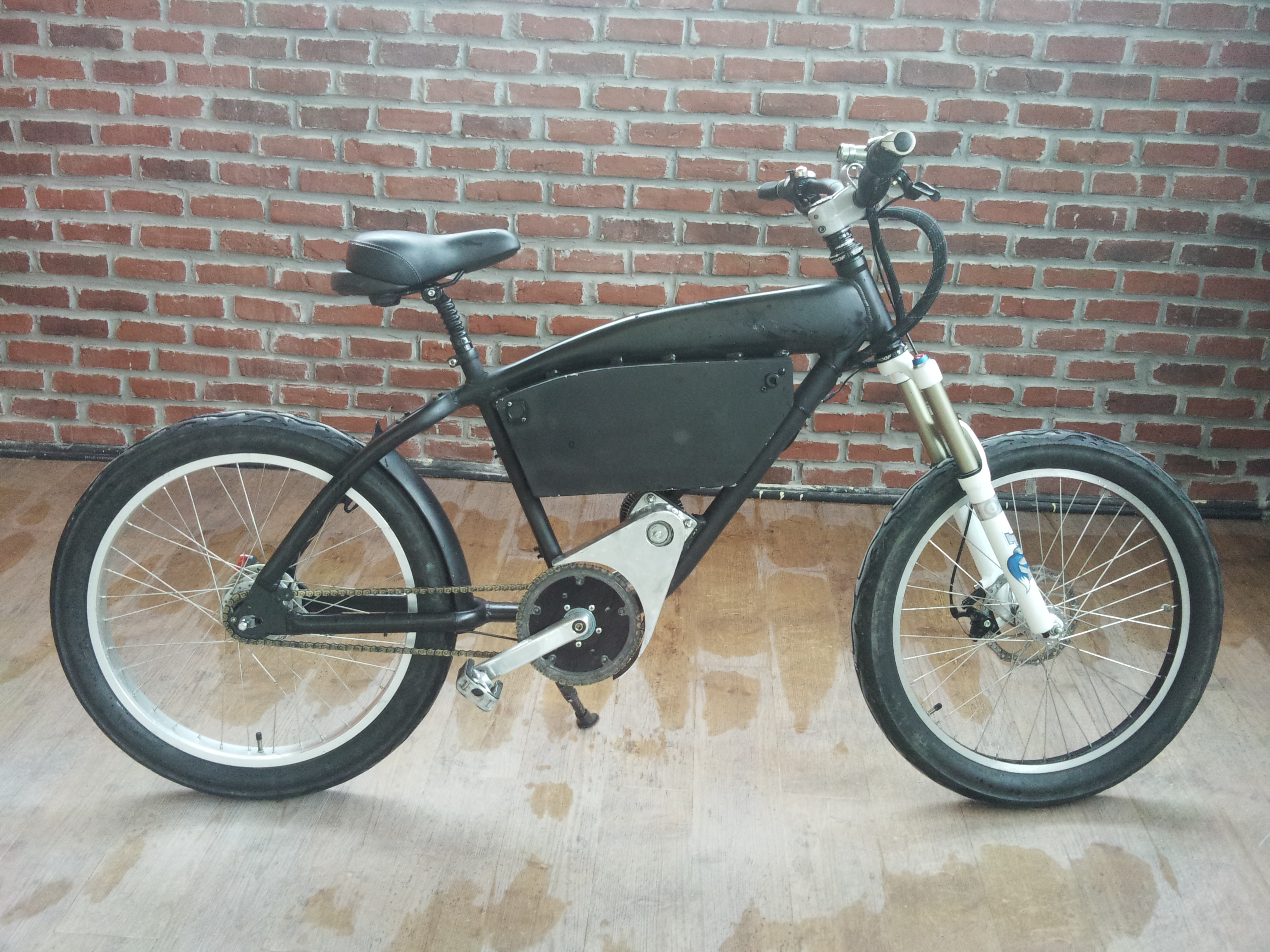

Inserito il - 31/03/2013 : 23:56:43  Mostra Profilo Invia a n/a un Messaggio Privato
scusate per dimensioni
448,72 KB
Inserito il - 01/04/2013 : 00:33:10  Mostra Profilo Invia a Bengi un Messaggio Privato
Benvenuto!
Ma ha le ruote da 24"?
Modificato da - Bengi in data 01/04/2013 00:34:11
OSCAR95
1193 Messaggi
Inserito il - 01/04/2013 : 00:39:02  Mostra Profilo Invia a OSCAR95 un Messaggio Privato
Urca che forma originale! Monta il motore Cyclone centrale?
Inserito il - 01/04/2013 : 01:12:37  Mostra Profilo Invia a MilleMiglia un Messaggio Privato
Bel lavoro... Che cambio monta?

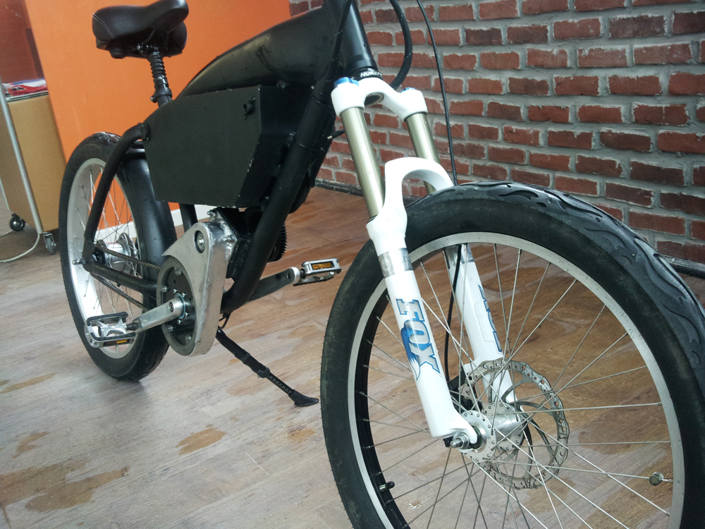

Inserito il - 01/04/2013 : 11:46:37  Mostra Profilo Invia a n/a un Messaggio Privato
ciao a tutti,le ruote sona da 24,solo che indietro il cerchio piu largo de 56mm,a il cambio shimano nexus 8 marce,cyclone 1200 watt,la sela brooks aveva prima ,pero questa piu comoda
626,22 KB
637,17 KB
Inserito il - 01/04/2013 : 12:30:48  Mostra Profilo Invia a Barba 49 un Messaggio Privato
Bel lavoro, però devo avvisarti per esperienza (purtroppo) diretta che il cambio Nexus8 non regge assolutamente la coppia erogata dal Cyclone da 1200W, io ne ho fatti fuori 2, con motore da 750W continui e 1300W di picco!!!

Inserito il - 01/04/2013 : 15:43:06  Mostra Profilo Invia a n/a un Messaggio Privato
con questa bici ho fatto un po di piu di mille km,un nexus 8 e iniziato fare i problemi salta ogni tanto 4-ta marce ,pero dopo ho trovato sempre su internet che prima di cambiare la marce devi togliere il gaz come fose moto ,e adeso con la seconda nexus non ho i problemi.

Inserito il - 01/04/2013 : 15:53:06  Mostra Profilo Invia a Barba 49 un Messaggio Privato
Non si tratta di togliere il gas, questo l'ho sempre fatto anche io, ma i Nexus8 non resistono alla coppia di torsione che ci applichi con un 1200W, la superi quasi del doppio rispetto alle caratteristiche fornite dalla Shimano.
Certo che se poi non usi mai la potenza che hai non ci sono problemi!!!
Inserito il - 01/04/2013 : 17:53:39  Mostra Profilo Invia a Dasti un Messaggio Privato
Complimenti bella realizzazione, e-bike di foggia originale; quoto Barba la coppia
del Cyclone 1200W è troppo elevata per il Nexus 8.
Che batterie utilizzi?

Inserito il - 01/04/2013 : 20:29:11  Mostra Profilo Invia a n/a un Messaggio Privato
batteria e A123 20Ah (sacchetti)e controller da cyclone ho messo dentro il serbatoio,
volevo mettere nuvinci solo che nn lo trovato i prezzo buono,
e poi soldi spese in piu ,perche la bici c'è la veva gia il nexus 8.
