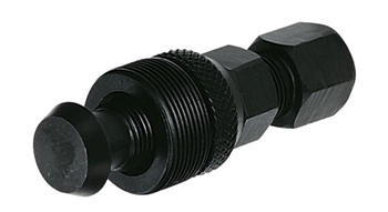

Che sia un incompetente non lo so ma non lo credo, che non abbia voglia di metterci le mani, questo si:
l'estrattore per la leva del pedale (da 15 Euro) è standard per tutti i gruppi (Shimano, Sram ecc.),

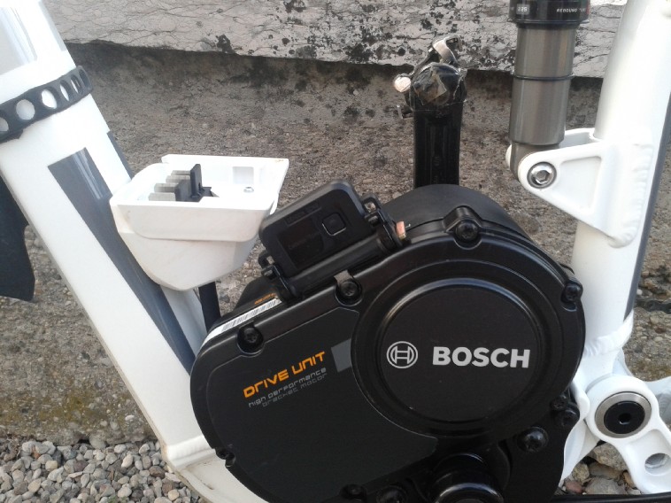

Si, ne abbiamo parlato su vari 3d sul Forum. Comunque dovresti mettere la bici stesa sul lato destro, togliere pedale, spider e corona e lubrificare con olio denso il punto indicato sulla foto che segue, lasciandola in posizione per almeno un paio d'ore.

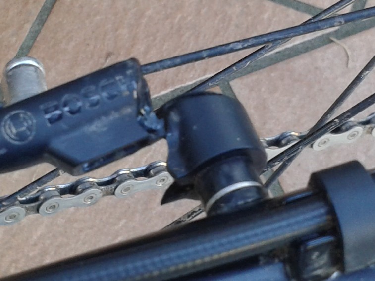

Inserito il - 08/09/2013 : 17:22:41  Mostra Profilo Invia a morciola un Messaggio Privato
morciola ha scritto:
Ciao Nico, grazie per la spiegazione; ecco la foto in cui puoi vedere che la mia hai è diversa dalla tua e dove tu hai posizionato il sensore da me passano i fili del freno a disco.
52,15 KB
Ecco come ho posizionato il sensore di cadenza :
119,05 KB
Unico particolare è che ho dovuto girare anche il verso del magnete.

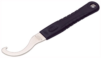

per svitare la ghiera che fissa lo spider se non si ha la chiave aperta specifica (questa si che non è così diffusa) si può usare come nel video di @Stefanschen una comune pinza regolabile, dunque........
21,18 KB

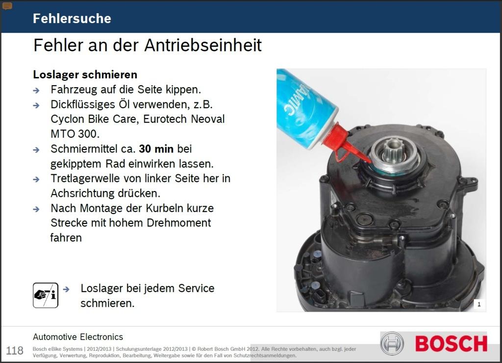

Volevo cimentarmi nella lubrificazione del motore ma ho subito desistito. Ho notato che lo spider è di plastica e con una pinza regolabile rischio di rovinare tutto.
Ho provato a cercare la chiave specifica ma non ho idea di come sia fatta e di dove la si possa trovare.
Haibike eQ Xduro FS RC 26" (venduta)
Haibike Xduro AMT 26"
Nicot
2008 Messaggi
Inserito il - 10/09/2013 : 17:32:59  Mostra Profilo Invia a Nicot un Messaggio Privato
La ghiera di fissaggio dello spider è in alluminio rivestito di plastica.
La sua chiave sarebbe questa:
18,82 KB

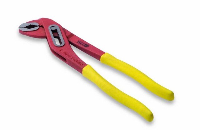

Questa è di un'unica misura e va bene...... se riesci a trovarla!
Angy
879 Messaggi
Inserito il - 10/09/2013 : 18:36:58  Mostra Profilo Invia a Angy un Messaggio Privato
Io ho usato una chiave a pappagallo proprio come quella (addirittura con i manici gialli) e si è svitata subito senza rovinarsi. Piuttosto ho fatto fatica a "puntare" il filetto dell'estrattore.

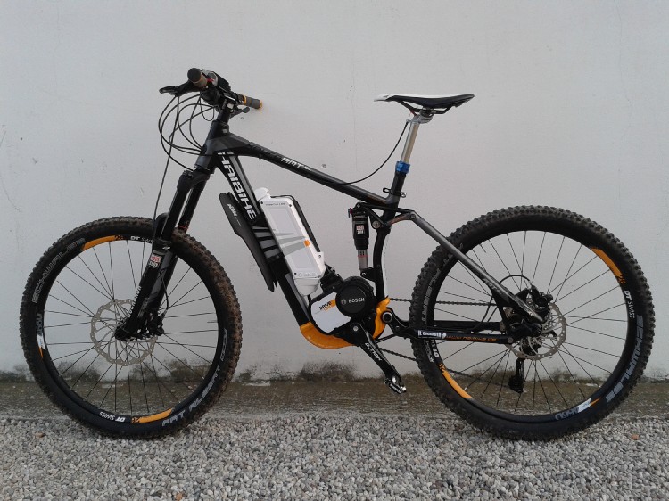

E' arrivata .....
128,84 KB
Bicifacile
1671 Messaggi
Inserito il - 20/09/2013 : 10:55:57  Mostra Profilo Invia a Bicifacile un Messaggio Privato
Molto bella! Mi preoccupa un pò quel filo che scende dalla sella.
Bicifacile
morciola
110 Messaggi
Inserito il - 20/09/2013 : 11:10:21  Mostra Profilo Invia a morciola un Messaggio Privato
Non mi ha mai dato problemi, nemmeno sulle altre bici .... vedremo

Inserito il - 18/10/2013 : 11:16:52  Mostra Profilo Invia a morciola un Messaggio Privato
Ho pulito la bipa dopo una uscita e pulendo il sensore mi è rimasto in mano. A voi è mai capitata questa rottura ?

Inserito il - 18/10/2013 : 11:48:39  Mostra Profilo Invia a Bengi un Messaggio Privato
Sembra spezzato per effetto di un urto ...
Nicot
2008 Messaggi
Inserito il - 18/10/2013 : 14:03:22  Mostra Profilo Invia a Nicot un Messaggio Privato
...... anche a me!
Mai successo niente del genere, ma non faccio i tuoi off road!
Bicifacile
1671 Messaggi
Inserito il - 18/10/2013 : 14:11:33  Mostra Profilo Invia a Bicifacile un Messaggio Privato
Anche a me! Comunque non si è rotto probabilmente il sensore ma solo il supporto. Un po di attack ben messo dovrebbe risolvere il problema.
Bicifacile
morciola
110 Messaggi
Inserito il - 18/10/2013 : 14:44:54  Mostra Profilo Invia a morciola un Messaggio Privato
Effettivamente il sensore non si è rotto e l'ho riparato con un pò di attack e poi ho messo una fascetta. Ho preferito comunque chiedere la sostituzione al mio venditore perchè non vorrei rimanere a piedi nel bel mezzo di una uscita.
