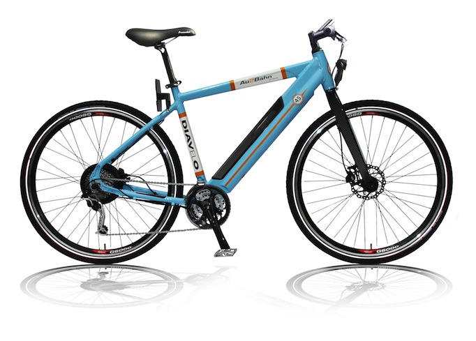

Inserito il - 23/09/2013 : 19:30:03  Mostra Profilo Invia a dipigi un Messaggio Privato
http://www.greenmover.de/e-bike/elektrofahrrad/elektro-bikes/elektrorad/Modelle/Trekking/E45_Herren_Trekking_Bike_28_Zoll/Bike.html?lang=de

Per carità,
con quella cifra ci compri una bici seria, non dico che la Smart sia un giocattolo, il motore è buono e conosciuto, ha qualche problema di affidabilità e il limite nelle lunghe salite a bassa velocità ma è comunque valido, potente e silenziosissimo;
ma è che spendere quella cifra per una cosa carina a vedersi e sole tre marce...
Considera che trovi a 1500€ Kalkhoff con bionx, cambio deore 27 rapporti e freni Magura HS...

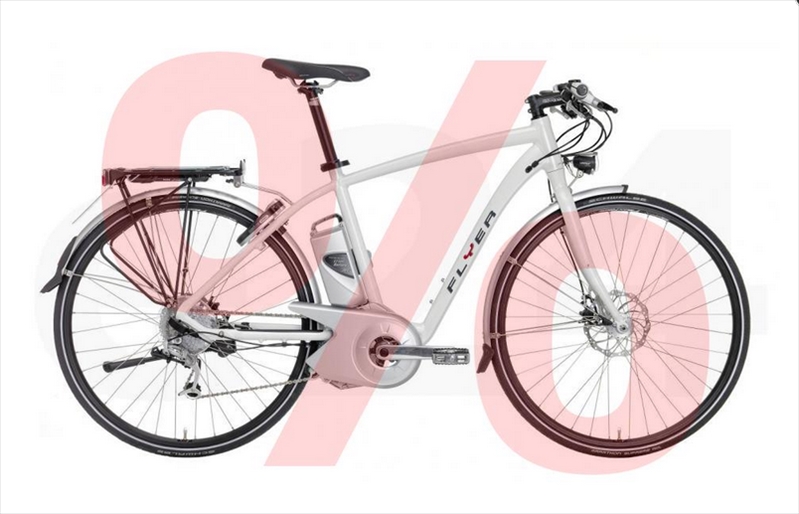

Quanto alla E45 che ti ho segnalato è una bici stupenda potente, sfiziosa e veloce e nella categoria dei Pedelec veloci (ho visto una prova svizzera mi pare del touring club) ha fatto mangiar polvere a molti concorrenti (e con una autonomia decente perché ha una signora batteria).
Diciamo che è una alternativa alla Flyer Vollbut ma non so dirti come averla in Italia.
Modificato da - dipigi in data 24/09/2013 19:13:42
5050 Messaggi
Inserito il - 24/09/2013 : 21:05:06  Mostra Profilo Invia a baldiniantonio un Messaggio Privato
dipigi ha scritto: ...la Flyer Vollbut ma non so dirti come averla in Italia...
il Piemonte non è poi così lontano dal Canton Ticino, dove i rivenditori Flyer parlano italiano....

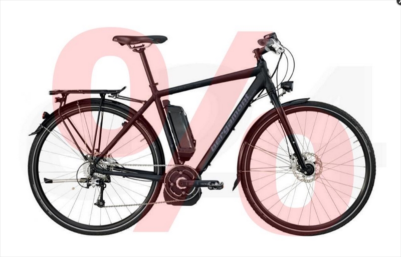

Sì, oppure potrebbe prendere questa occasionissima da € 1.499 (taglia 52) e con i 1.000€ risparmiati potrebbe prendersi un paio di batterie da 400Wh in aggiunta a quella in dotazione (288Wh), per un tale di oltre 1.000Wh!
La seconda batteria potrebbe essere agganciata al tubo obliquo del telaio, mentre la terza di scorta (da 288Wh) potrebbe stare nello zaino in spalla...
http://www.elektrofahrrad24.de/2012-e-bike-bergamont-e-line-c-xt-bosch-ssv
189,04 KB
Per renderla più corsaiola basterebbe:
- metterci lo SpeedUp,
- togliere i parafanghi e i fanali,
- togliere il portapacchi e la cavalletta,
- sostituire i pedali con un modello a sgancio rapido,
- sostituire le gomme con un mod. slick da 25,
- mettere una corona da 44,
- abbassare il manubrio invertendo l'attacco e sopostando al di sopra i distanziali,
- mettere una sella più leggera e più consona,
In questo modo avresti una bipa molto prestante e velocissima!
Modificato da - Bengi in data 25/09/2013 16:19:37

Questa non ha il Bosch, ma col Pana 36V, 350W e assistenza massima al 266% dovrebbe essere comunque veloce.
Anche qui basta tirare via tutto quello che non serve e avrai una signora bipa che certamente non ti deluderà...
Anche in questo caso puoi prendere una seconda batteria da oltre 500Wh (da agganciare sempre al tubo obliquo del telaio) per un totale di oltre 1.000Wh! (e qui basterebbero solo 2 batterie: niente terza batteria nello zainetto!)
http://www.elektrofahrrad24.de/2013-elektrofahrrad-flyer-r-serie-xt-deluxe-36v-system-hs-350watt-ssv-ausstellungsmodell
182,68 KB
Modificato da - Bengi in data 25/09/2013 16:13:38
Inserito il - 25/09/2013 : 16:23:31  Mostra Profilo Invia a Bengi un Messaggio Privato
Nicot ha scritto:
Quoto @Bengi: aggiungerei anche la sostituzione dei dischi freno con altri di maggior diametro (180 o 203mm.)!
Freni maggiorati? Frenare? Ma lui vuole andare veloce, mica vuole frenare!
Scherzi a parte basterebbero i 180. Con le slick da 25 i 203 potrebbero diventare pericolosi ...
Comunque questa Bergamont (sia pure del 2012) ha un rapporto q/p incredibile!.. anche perchè è molto bene eqipaggiata!
P.S.Occhio che la velocità è molto logorante.
E'come il potere: logora .... soprattutto chi non ce l'ha!
