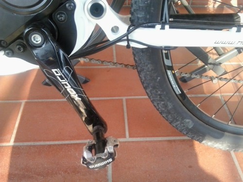

Inserito il - 10/05/2013 : 18:25:02  Mostra Profilo Invia a Bengi un Messaggio Privato
Benvenuto @Antonio: ottima scelta!
La bipa dovrebbe essere questa: stupenda!

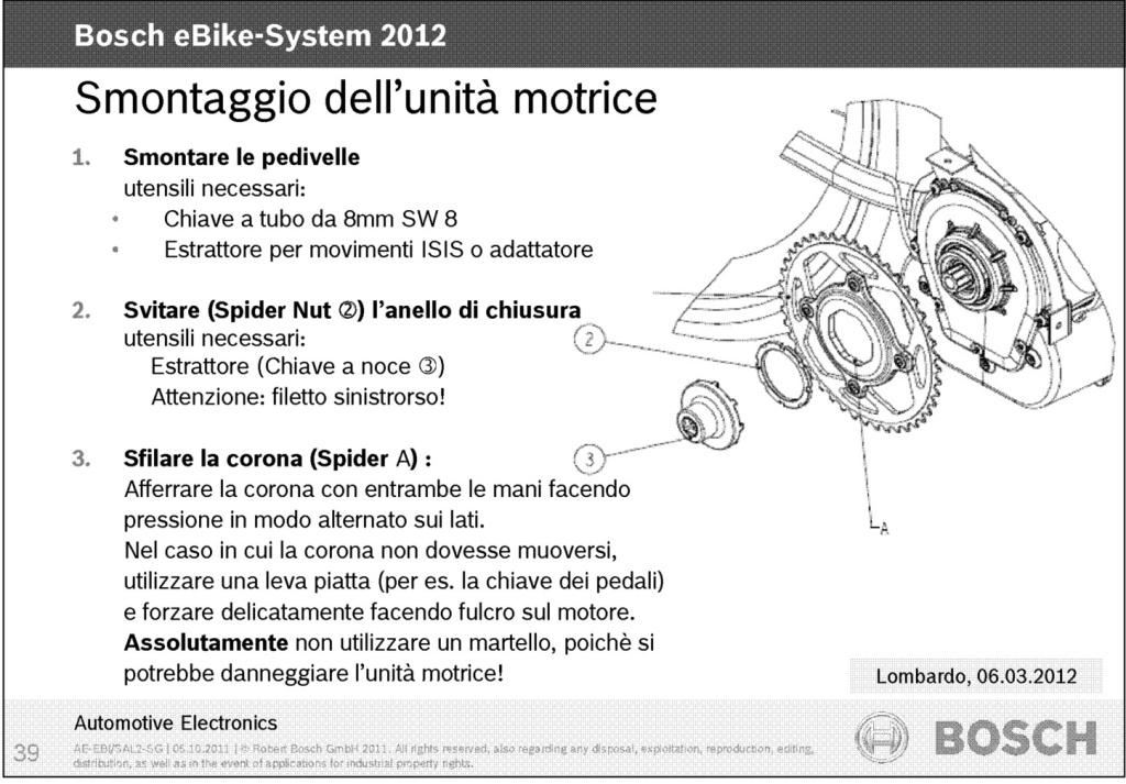

Come si sostituiscono? C'è una guarnizione?
si smonta pedale destro e spider, quindi si svitano le 4 boccole di fissaggio; non ci sono guarnizioni.
124,45 KB
Sono corone particolari o dedicate al motore Bosch?
Posso essere normali corone da mtb a 4 fori con giro bulloni da 104.
Da Golla si trovano in acciaio a prezzi accettabili specifiche per il Bosch.

Altro problema: devo installare il sensore di cadenza ma non so dove metterlo; dovrebbe stare sul fodero ,dallo stesso lato del sensore di velocità che è montato di serie ma è troppo distante dal pedale con cui dovrebbe essere in linea. Qualcuno ha soluzioni alternative ?
Haibike eQ Xduro FS RC 26" (venduta)
Haibike Xduro AMT 26"
Nicot
2008 Messaggi
Inserito il - 15/07/2013 : 14:30:31  Mostra Profilo Invia a Nicot un Messaggio Privato
Dovrebbe starci tranquillamente:
98,56 KB
morciola
110 Messaggi
Inserito il - 15/07/2013 : 15:04:39  Mostra Profilo Invia a morciola un Messaggio Privato
Grazie Nicot, proverò a fare anch'io così anche se mi sembra che il sensore della pedivella non si allini con quello sul telaio.

Ho risolto il problema del tachimetro che non segnava la velocità con due operazioni (non so quale delle due sia servita ) Prima ho estratto dalla culla il computer di bordo della hai e l'ho reinserito. Poi ho allineato in misura che mi sembrava più precisa il sensore a vite nei raggi.
Per quanto riguarda il posizionamento del sensore di cadenza ho qualche problema : ho fatto una foto ma non riesco a postarla . Chi mi spiega come si fa , grazie

Ridimensiona la foto (che non sia troppo grande), utilizza l'icona rispondi (non la risposta veloce in fondo il thread) e poi, per inserire la foto, clicca su allega file.
morciola
110 Messaggi
Inserito il - 16/07/2013 : 09:52:29  Mostra Profilo Invia a morciola un Messaggio Privato
Ciao Nico, grazie per la spiegazione; ecco la foto in cui puoi vedere che la mia hai è diversa dalla tua e dove tu hai posizionato il sensore da me passano i fili del freno a disco.

Direi che puoi tranquillamente spostarli per farci stare il sensore di cadenza; poi eventualmente li fissi diversamente con un paio di fascette.
morciola
110 Messaggi
Inserito il - 16/07/2013 : 10:09:57  Mostra Profilo Invia a morciola un Messaggio Privato
Mi dispiaceva metterci le mani per spostare i fili anche perchè sono in un posto protetto e come puoi vedere il telaio è predisposto per accogliere quei fili. Io pensavo di posizionare il sensore sopra il motore, nella parte obliqua, costruendo una staffa che volevo avvitare ad una delle viti del motore. Tu cosa ne pensi ?

A me sembra più complicato che trovar posto spostando un pò i cavi, ma se hai già pensato come trovare e fissare questa piastra, andrà sicuramente bene.

Chiedo scusa sono il possessore di una HAIBIKE eQ XDURO FS sl 2013 appena acquistata....ma non riesco a trovare chi mi possa aiutare nel montaggio dello speed up...io francamente nel modello 2013 non trovo lo spazio per svitare le torx ed aprire il carter motore se non smontando pedale e corona.... ma servono gli estrattori giusti...
A Bergamo e zone limitrofe chi potrebbe aiutarmi?? Qualcuno mi potrebbe indirizzare?

Ma l'hai già acquistato? Se si, chiedi a @Stefanschen.

Guarda che è davvero semplice aprire il carter sulla tua bipa.... Due viti le sviti con la chiave torks 20 e quella che rimane leggermente nascosta dalla corona la sviti con un cacciavitino da elettricisti usato in diagonale.
Io in quel modello di bici NON smonto la corona e il pedale...
Se invece vuoi davvero smontarla allora procurati un estrattore da pedali (si trova anche da Decathlon al costo di circa 10 euri) e fa quello che vedi in questo filmatino:

Inserito il - 18/07/2013 : 07:58:08  Mostra Profilo Invia a duracell un Messaggio Privato
Ok, va bene...ma o il mio cliente ciclista professionale autorizzato colnago è un incompetente in materia, e può essere, non commercializzando bici elettriche o non sembra a Sua detta essere così semplice. Lui dice che di estrattori ce ne sono di tantissimi tipi e Lui non lo fa....e a me spaventa la cosa....se portassi la Bipa alla Decathlon direttamente? Li c'è il ciclista fisso e commercializzano bici elettriche...io non me la sento.....
In alternativa vado a trovare Stefaneschen.....cavoli non potevi abitare a Bergamo??
