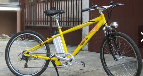

ciao a tutti è la prima volta che scrivo ma vi leggo da molti mesi.
vi chiedo un parere per l'acquisto di un mezzo che userei solamente per il tragitto casa lavoro (2 km a tragitto) che presenta però un forte dislivello (pendenza 10-12% per una buona metà del percorso....ragion per cui è problematica la pedalata muscolare specie quando fa caldo...si suda troppo!!).mi accontento di avere anche solo un alleggerimento della fatica. opto per mtb in quanto parte del tragitto è sterrato.
riporto foto e dettagli. prezzo 650 euro. che ne dite?
162,32 KB
MBT Mountain bike elettrica a pedalata assistita
con cambio professionale shimano TZ a 7 velocità
con tasto sequenziale
batteria al litio-polimeri (LIPO4) 37 volt a lunga durata autonomia 120km
removibile e con chiave di sicurezza (dotato di 2 fusibili)
sella ROYAL
manubrio e attacchi in alluminio ricavati lavorati con CNC
clascon
Cerchi in alluminio anodizzati
forcella ad olio
faro e luci a led
manopole in gel ultramorbido
2 segnalatori di carica
rifiniture in cnc
caricabatteria da casa 220v a ricarica rapida circa 2 ore
Inserito il - 19/05/2013 : 21:54:47  Mostra Profilo Invia a pixbuster un Messaggio Privato
Sterrato e salita al 12% portano la scelta verso i motori cenrali e telai robusti
La BiPA che hai citato non sembra avere caratteristiche di affidabilità ne di potenza particolari
Già il prezzo indica che non può essere costruita con materiali di sufficiente qualità (sia per telaio sia per batteria)
(le caratteristiche tecniche indicate sono tutte normalissime)
A mio parere, per un uso quotidiano, è meglio se valuti una spesa circa doppia

grazie del parere!
dici che è troppo poco anche se si tratta di un usato?
la marca vi dice qualcosa o è un nome qualunque-cineseria???

Inserito il - 19/05/2013 : 22:16:05  Mostra Profilo Invia a MilleMiglia un Messaggio Privato
Se ci leggi da tanti mesi avrai già un'idea di cosa possa pensare la maggioranza degli utenti riguardo quell'anghesso che hai postato, quindi stasera che mi sento buono non infierisco...

ahah infatti temevo la foto di un cancello!
cmq non ho le idee del tutto chiare, la disponibilità economica è quella che è e pertanto non pretendo un mezzo stratosferico, ma qualcosa che non mi faccia grondare di sudore adesso che arriva il caldo (uso già una bici normale attualmente)
dato che lo sterrato del mio tragitto è blando,magari potrebbe essere meglio questa?
Bianchi puch green, motore centrale panasonic a 800
poi non vi stresso più, promesso!!!
http://www.subito.it/biciclette/bici-elettrica-a-pedalata-assistita-varese-64170317.htm

Inserito il - 19/05/2013 : 22:39:08  Mostra Profilo Invia a elle un Messaggio Privato
stressa senza problemi
ma se hai già una bici, kittarla?
data la breve percorrenza forse puoi risparmiare un po' sulla batteria
la puch comunque non è male per quel prezzo: non è potente ma essendo un motore centrale in salita aiuta senz'altro
Inserito il - 19/05/2013 : 22:58:35  Mostra Profilo Invia a MilleMiglia un Messaggio Privato
Offri 700 e prenditi la puch!!
Diversamente come già suggerito pensa ad un kit
Hai fatto bene a postare già da te la foto col cancello sullo sfondo...

ho pensato al kit ma non ho approfondito perchè la presenza di freni a disco mi preoccupa..troppo complicato per le mie capacità.

La Puch Green monta un ottimo motore di qualità, che sicuramente ti permetterà di affrontare la salita del tuo percorso senza problemi.
Anche io mi sento di consigliartela.

Inserito il - 20/05/2013 : 08:55:21  Mostra Profilo Invia a gil un Messaggio Privato
Draconiano il Pix,è? Una curiosità,prady,cos'è quella particolarità del telaio sotto la batteria ?
Il motore Panasonic.
3561 Messaggi
Inserito il - 20/05/2013 : 15:03:00  Mostra Profilo Invia a T4R un Messaggio Privato
Se puoi prova la Puch se vedi che funziona tutto, compreso il test sulla batteria che si effettua premendo il tastino posto sulla stessa, cerca di tirare il più possibile e prendila a cuor leggero.
Poi magari con gomme più adatte potrai anche affrontare uno sterratino leggero.

Inserito il - 21/05/2013 : 06:45:04  Mostra Profilo Invia a gil un Messaggio Privato
Oscar,a me sembra motore posteriore, casomai direi il box centralina sotto la batteria (la bici gialla).
Ah perdonami errore mio! Pensavo ti riferissi alla Bianchi dell'annuncio.
Nulla di che, il box sotto la batteria è il punto del telaio in cui è adagiata la centralina e da cui partono tutti i cablaggi.
