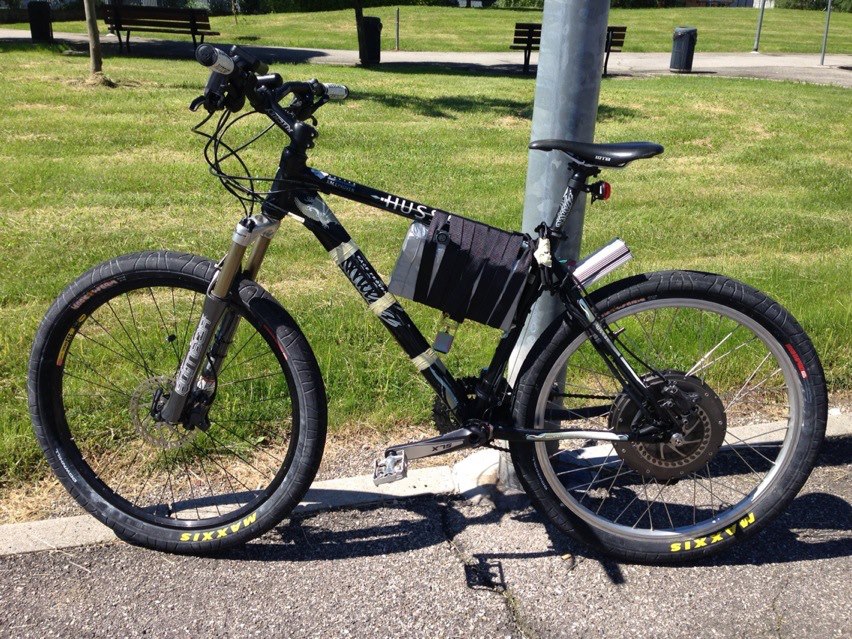

Ciao a tutti,
da circa un anno mi sono "elettrizzato" e dopo un paio di tentativi son finalmente riuscito a completare la mia prima bici!
Oltre che per presentarmi, scrivo per avere qualche suggerimento in merito al dimensionamento del sistema motore/controller/batteria:
motore Crystalyte HS3540
controller Crystalyte 48V 25A con PAS v7
Batteria LiFePO4 48V 18Ah
mi chiedevo se fosse possibile intervenire sul controller e limitare ulteriormente la corrente erogata, questo perchè da specifiche la batteria eroga in continua i 18Ah nominali e prediligendo l'autonomia alle performance vorrei non frustare oltremodo le batterie!
Paolo
