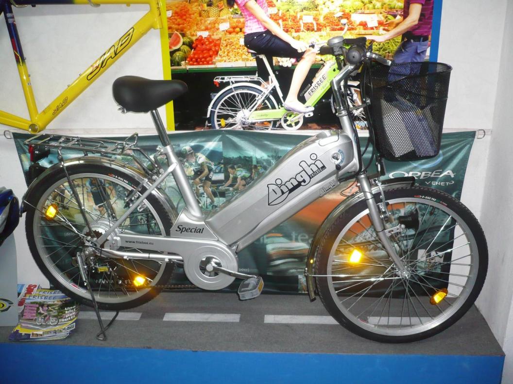

Ragazzi ragazzi, non sto piu' nella pelle, finalmente ho provato per la prima volta una bici elettrica, non il massimo in circolazione in fatto di comfort ( anzi), ma sono rimasto veramente impressionato, e comunque un'ottimo trampolino di lancio per chiedervi degli ulteriori consigli.
Per prima cosa la bici provata e' una Dinghi Special, motore brushless 250w, ruote 24".
1) Elle cosa intendi quando dici:la kalkhoff non può permetterti di pedalare per finta (per la risposta prendi come paragone la Dinghi che' ho provato stasera, in modo che io possa capire realmente la differenza)
2) Sempre prendendo come punto di riferimento la Dinghi special, la e-Zee forte e' un gradino sopra?...e la e-move con motore come dici tu elle "gentile" e' un gradino sopra o sotto?
Sicuramente dalle prossime risposte che avro' si stringera' di molto il cerchio per la scelta della bici.
Grazie ancora amici.

Inserito il - 20/05/2008 : 22:52:31  Mostra Profilo Invia a elle un Messaggio Privato
be', contento che tu sia contento
la dinghi special ha lo stesso motore della frisbee euro 7 - per paragonarla alla kalkhoff, che assomiglia molto a una flyer di uno-due anni fa, leggi questo test di pix: divergiamo nelle conclusioni, svelando le nostre rispettive partigianerie , ma l'analisi è perfetta
già la euro7 di cui si parla in quel test è un gradino sopra la special quanto a componenti e finitura... la ezee forte ha di vantaggio una decina di chili in meno grazie alla batteria al litio, il cambio interno che ti consente di passare di marcia da fermo e un motore ancora più potente
la e-move è molto più naturale e dolce come assistenza... meno 'motociclistica' e anche meno potente della dinghi
la dinghi special è una entry level: le bici di cui abbiamo parlato finora sono tutte un gradino, o diversi gradini, sopra - di qui puoi salire in termini di comodità e qualità complessiva in due direzioni: la potenza (ezee forte), la naturalezza (e-move e kalkhoff)
