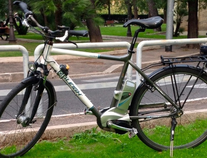

4° consiglio: con mille euro o anche meno si può........io ci sono riuscito.........basta trovare l'occasione ed i consigli giusti:
Immagine:[/b]
134,18 KB
P.S. aspetta i guru del forum è avrai l'imbarazzo della scelta

anch'io di Roma e felice elettropedalatore da ben cinque anni (tutti i giorni per lavoro sono arrivato a quota 25.000km fatti).
Quella di Rotolone è una Raleigh Dover 3G con motore Panasonic, costruita in Germania con motore giapponese (Panasonic 26v) aquistata (su mio consiglio) da Filo (anche lui di Roma) a 999€ (si trattava di un'occasione) sul sito svizzero Bikestore.cc.

La mia bici è assolutamente a norma e mi consente di andare ovunque nonostante i miei 110 kg (forse ne ho rubato qualcuno ma è da qualche settimana che non salgo sulla bilancia).
Io lo presa da un privato di Roma, ma per fare ciò devi avere pazienza e seguire il mercatino qui sul forum.

Guarda se posso darti un ultimo consiglio, cerca i negozi su Roma che vendono le varie marche e provale.
Raleigh STOKER DD
Raleigh Dover DELUXE 7

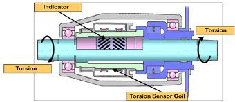

Sensore di sforzo=pedalata assistita
Il sensore di sforzo è un dispositivo abbastanza sofisticato che misura lo sforzo (più tecnicamente il momento torcente) esercitato dal ciclista. Questa misurazione, opportunamente gestita da un software (per correggere e mediare i valori che nell'arco della pedalata variano da un minimo, nei punti morti inferiore e superiore e cioè quando i pedali sono verticali, a un massimo quando sono orizzontali) serve per regolare la potenza del motore.
Quindi in poche parole, se il ciclista mette molta forza il motore si regola di conseguenza, se il ciclista invece esercita uno sforzo minimo il motore assorbe pochissima corrente dalla batteria.
Non puoi far finta di pedalare
Come ho detto il sensore di sforzo è un dispositivo sofisticato e costoso, la sua ragion d'essere risiede nel fatto che rende la pedalata molto naturale, praticamente ti sembra di andare come su una normale bici muscolare (specie se il rumore del motore, come nel caso del Panasonic, è impercettibile) ed è una senzazione bellissima.
piccola nota: il primo sensore di sforzo è stato introdotto e brevettato da Panasonic:
10,61 KB
oggi il brevetto è scaduto e lo puoi trovare anche su altri motori centrali (più o meno sofisticato).
Ci sono anche sensori di sforzo studiati per i motori a mozzo (ad esempio Bionx e Tranzxpst) ma anche in questi casi la tecnologia costa e normalmente anche queste bici superano i 1500 di cui sopra.
