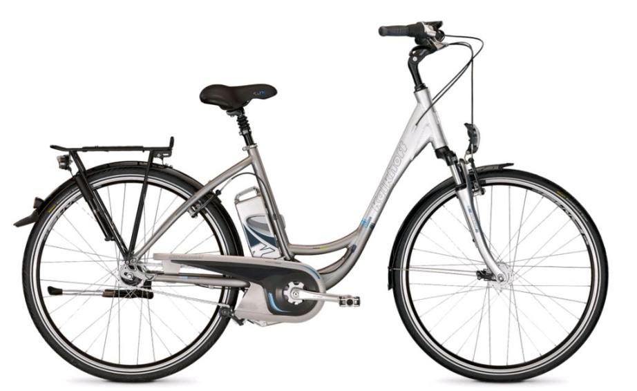

Secondo me per uso quasi giornaliero non sarebbe male questa:
Agattu 7G:
57,39 KB
http://www.alpisport.it/Kalkhoff-Kalkhoff-E-Bike-Agattu-C7-7-G-Nexus-45-S.1.46.1742.gp.45282.uw.aspx
sullo stesso sito ci sono anche alternative leggermente meno costose per bici analoghe ma con piccoli segni di usura perchè utilizzate per esposizione/prova.
I plus di questo tipo di bici sono l'affidabilità ai massimi livelli basti considerare che di bici con motore Panasonic ne sono state prodotti oltre 1.400.000 esemplari, la silenziosità e docilità di funzionamento (grazie al sensore di sforzo) che la rendono molto simile ad una bici muscolare.
Naturalmente se la tua richiesta di "pedalata sostituita" è tassativa andrebbe scartata in quanto proprio per la presenza del sensore di sforzo la pedalata non potrà essere simbolica, un minimo ce lo devi sempre mettere tu; io sono comunque dell'opinione che visto il prezzo e la qualità vada comunque considerata.
La batteria di 8Ah realisticamente ti consente una autonomia di circa 40km (la percorrenza massima dichiarata è di 70km)che sono largamente sufficienti per il normale commuting urbano.
Vari utenti hanno acquistato da questo venditore e si sono trovati bene, in un caso hanno dimenticato di inserire la batteria nella scatola con la bicicletta ma hanno rimediato in pochi giorni, in un caso di finanziamento la pratica è durata qualche giorno in più del ragionevole.
Per l'assistenza: il motore e l'elettronica non danno problemi, conosciamo un unico caso di difetto su una Flyer con Panasonic, la batteria è l'elemento che statisticamente è più delicato ma avresti comunque la garanzia di due anni.

scusa , ma questa agattu è a pedalata assistita o sostituita ?
perchè il la cerco a pedalata assistita, ho solo bisogno di un aiuto per le salite , ma voglio usare i miei muscoli !!!

grazie per il consiglio, ma mi sembra di capire dalla scheda che questa bici è a pedalata sostituita, mentre io la sto cercando a pedalata assistita, solo per darmi un aiuto nelle salite...o forse ho capito male io ?

No Maria Giovanna, anzi, è proprio quello che cerchi!
...questo tipo di bipa interpreta il tuo sforzo e lo moltiplica per un fattore di assistenza... quindi la pedalata non è sostituita affatto (tipo motorino) ma semplicemente assistita, o meglio, potenziata!
La sensazione è più o meno quella di usare una bici muscolare, però con allenamento, velocità e prestazioni di un superman!!
Stai tranquilla che con questa userai i tuoi muscoli permettendoti bei giri per la nostra città senza per questo necessariamente arrivare troppo stanca o sudata a destinazione ...i tuoi muscoli ti ringrazieranno ad ogni pedalata (insieme all'intero organismo ed all'umore in generale)!
Oltretutto non ho idea del tipo di bici a cui sei abituata fino ad oggi, ma nelle Kalkhoff anche la qualità ciclistica in generale è di ottima fattura.

Quoto Leonardix, qualora si intenda contribuire alla pedalata per mantenersi in allenamento e per aumentare l'autonomia della bici i motori centrali sono l'ideale in quanto non consentono la cosiddetta "pedalata simbolica", ovvero far girare i pedali senza nessuno sforzo.
Son bici che ti costringono a pedalare, e tu sari in grado di decidere il tuo apporto modificando i parametri di assistenza sul monitor.
Si va da un'assistenza leggera da usare in pianura o comunque qualora si voglia faticare un pò di più fino a quella più spinta, attraverso vari gradi.
Questa caratteristica, unita alla possibilità di usare il cambio posteriore, rende queste bici tra le più adatte per i percorsi misti come il tuo, ed anche nelle ripartenza assiste immediatamente appena sente lo sforzo del piede sul pedale, mentre le bici con motore nella ruota attivano l'assistenza dopo almeno mezzo giro di pedali o anche peggio.

Io possiedo una Agattu da circa cinque anni,ti assicuro é straordinaria.....
Di grande qualità ,affidabile,con un motore silenzioso,io ne sono entusiasta...
Ho proprio quella postata.
Se vuoi sapere qualcos'altro ,per quel che saprò rispondenti,sono a tua disposizione.
Si definiscono a "pedalata sostituita" quei pedelec in cui si può far finta di pedalare: un sensore magnetico rileva semplicemente che i pedali stanno girando e il motore si aziona a prescindere dallo sforzo esercitato; "pedalata assistita" sono quei pedelec che hanno un sensore di sforzo che misura la coppia esercitata sui pedali dal ciclista, il software provvede ad adeguare istantaneamente la potenza del motore: più potenza in salita o comunque quando lo sforzo del ciclista è maggiore, meno potenza in pianura o comunque quando la spinta sui pedali è moderata.
Ci sono vari tipi di sensore di sforzo, più o meno sofisticati, nel caso di Panasonic e Bosch sono sicuramente molto efficienti, in versioni più economiche, ad esempio tranzxpst, vengono abbinati a motori a mozzo (cioè montati sulla ruota posteriore o anteriore). Anche il Bionx (con motore a mozzo posteriore) ha un sensore di sforzo di buona qualità.
Un'altra differenza importante è che con il sensore di sforzo la partenza del motore è immediata, basta premere sui pedali; sulle bici a "pedalata sostituita" in genere occorre mezzo giro di pedali affinchè il motore parta e questo può creare qualche difficoltà nelle ripartenze in salita.
La Agattu Panasonic è una pedalata assistita.
La mia Agattu ha un telaio un pochino grande per te e credo che avresti difficoltà a provarla, la Flyer (è comunque una Panasonic) invece è un pò più piccolina e se vuoi te la faccio provare, ti mando un mess. privato.

MARIA GIOVANNA
9 Messaggi
Inserito il - 17/01/2013 : 21:14:49  Mostra Profilo Invia a MARIA GIOVANNA un Messaggio Privato
ciao e grazie a tutti per i vostri preziosi consigli !!
ho quasi deciso per l agattu che mi ha consigliato Dipigi e che in molti avete approvato
mi sembra perfetta per le mie esigenze e mi permette di rimanere dentro i margini che mi ero prefissa
sul sito on line dove la comprerei http://www.alpisport.it/Kalkhoff-Kalkhoff-E-Bike-Agattu-C7-7-G-Nexus-45-S.1.46.1742.gp.45282.uw.aspx parlano di una taglia s , secondo voi va bene la s ?
ma quale S , immagino quella con la ruota da 28 ?
io sono alta 1,68 e peso 57 kg
questa è la tabella che ho trovato per le tagli
http://www.kalkhoff-bikes.com/int/en/models/2013/category/e-bike-8/subcategory/e-activity-9/model/agattu-p7-26-7-g-1.html
ci sono degli accessori che mi consigliate di acquistare ?
io pensavo di acquistare quella da donna, per la comodità eventualmente di poter usarla anche con la gonna , pensate che ci sia qualche controindicazione a questa scelta ?
grazie ancora
ps oggi sono stata in un negozio ed ho provato delle Bh emotion, la neo city e la diamond : meravigliose, ma alla fine ho pensato che sicuramente con la agattu proverò le stesse sensazioni ma riuscirò a risparmiare un bel po'
maria giovanna
Bicifacile

Inserito il - 17/01/2013 : 21:46:37  Mostra Profilo Invia a claudio02 un Messaggio Privato
la kalkhoff s per te è perfetta

Inserito il - 18/01/2013 : 08:50:07  Mostra Profilo Invia a dipigi un Messaggio Privato
Per la misura:
penso che con la sella all'altezza minima potresti trovarti bene anche con la 50 toccheresti a terra con la punta del piede (ed è giusto così), ma, specie se non hai una certa esperienza di saresti un pò al limite senza avere la possibilità di abbasssare la sella, a meno di togliere il canotto ammortizzato Post Moderne Glide che prende circa 6,5cm.
Con la 45 invece penso che troveresti la regolazione ottimale alzando di circa 3cm la sella e avresti il manubrio leggermente più vicino per una posizione di guida meno sportiva ma più confortevole.
Quindi concludendo la 50 se pensi di preferire una impostazione più "sportiva" e cioè con il busto inclinato in avanti, 45 se pensi di preferire una impostazione con busto più eretto.
Se vuoi toglierti ogni dubbio prova una citybike qualsiasi e prendi le misura esattamente come ha fatto Leonardix qui:
http://www.jobike.it/forum/topic.asp?TOPIC_ID=15230#204263
oppure vieni a trovarmi e provi la mia Flyer misura 50.

MARIA GIOVANNA
9 Messaggi
Inserito il - 18/01/2013 : 12:24:06  Mostra Profilo Invia a MARIA GIOVANNA un Messaggio Privato
pensavo allora di prendere la 45, comunque ho appena provato a chiamare il negozio per chiedere un po di cose ( colore disponibile, tempi consegna etc.. )ma erano già chiusi, chiamerò nel pomeriggio e magari faccio pure l ordine !!
intanto ne approfitto per misurare la mia bici, che ho sempre avuto l impressione fosse un po troppo alta per me, quindi suppongo sia una 50....
vi farò sapere

MARIA GIOVANNA
9 Messaggi
Inserito il - 31/01/2013 : 15:07:06  Mostra Profilo Invia a MARIA GIOVANNA un Messaggio Privato
Ciao a tutti
oggi mi hanno consegnato la mia meravigliosa bicicletta !! la agattu 7 c !
ho già messo la batteria in carica e domani spero di riuscire a trovare il tempo per renderla operativa ( devo capire come raddrizzare il manubrio,montare i pedali etc...)
vi farò saperele mie impressioni dopo il primo giro
e garzie ancora a tutti per i consigli !!
ps no, non sono la elmi ! e come vedi non ho rinunciato !
maria giovanna

9080 Messaggi
Inserito il - 31/01/2013 : 19:50:19  Mostra Profilo Invia a claudio02 un Messaggio Privato
16,94 KB
36682 Messaggi
Inserito il - 31/01/2013 : 22:34:55  Mostra Profilo Invia a Barba 49 un Messaggio Privato
Complimenti per l'acquisto, per stringere adeguatamente i pedali devi rivolgerti ad un meccanico, se restano lenti si rovinano le filettature...
