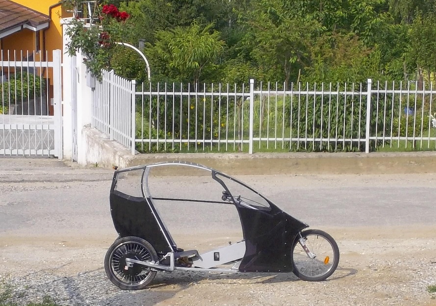

@ Ecocar: ci sono di questi tipi che sono stabili da guidare anche intorno ai 40km/h? (biammortizzati con cabina estraibile, ruote pieghevoli e senza sensore di sforzo sui pedali)
piu` o meno come il Drymer ?

I tricicli sono perlopiù di due tipi: delta, con ruota sterzante anteriore e due ruote posteriori, e tadpole con due ruote sterzanti anteriori e una ruota motrice posteriore. In generale i tadpole sono più stabili dei delta, ma in particolare dipende dalla progettazione e un delta ben progettato può essere più stabile di un tadpole. Comunque di solito un trike è sempre meno stabile e veloce in curva di una bici che si può inclinare. Esistono anche dei trike che si inclinano come una bici, ma per essere un sistema davvero efficiente deve essere opera di alta ingegneria (con relativi costi spropositati): è il caso del Drymer, che secondo me sarebbe il perfetto trike a pedalata assistita se fosse in commercio e avesse un prezzo decente (max 2500 euro), cosa che mi sembra improbabile. Credo che il drymer, benchè abbia il baricentro altissimo, possa avere buona stabilità anche ai 40km/h visto che può piegare in curva come una bici (è una mia opinione da verificare, visto che non so immaginare l'effetto di infilare una delle due ruote anteriori in una buca ai 40km/h).
Comunque non mi risulta che in commercio ci sia nulla di simile al Drymer. La Organic transit americana produce l'elf ma non mi ispira fiducia (ingombrante, potenza non legale in europa, e 5000 dollari di prezzo).
Per quanto riguarda il mio trike cabinato che è di tipo delta completamente ammortizzato, con un po'di timore ho raggiunto i 63 Km/h in discesa su strada di montagna non rettilinea e anche leggermente sconnessa, mentre nelle stesse condizioni raggiungo spesso i 50 Km/h senza sentirmi a disagio, quindi i 40km/h sono ragionevoli e alla portata di tutti dopo aver preso la mano con il veicolo (lo sterzo è molto diretto, quindi bisogna muovere il manubrio con dolcezza e con poca angolazione altrimenti sarebbe come dare di colpo due giri di volante con un'automobile in autostrada).
Per raggiungere questi obiettivi con un trike delta largo quasi come una bici (è solo 80cm) ho lavorato sull'abbassamento del baricentro, la distribuzione dei pesi e un sistema sulle sospensioni posteriori che elimina il rollio (senza questo sistema è molto più instabile). Salire a bordo sul sedile anteriore è comunque facile (vedi filmato http://www.youtube.com/watch?v=nu_0xQ0NO9Y ) sale comodamente anche mio padre di 70 anni col mal di schiena.
Comunque il mio trike lo venderò con limitazione a 25 km/h, come previsto dalla legge, specificando nel libretto di uso e manutenzione le limitazioni tipiche dei tricicli e invitando ad un uso prudente, mentre per gli sportivi sto già lavorando ad una bicicletta reclinata cabinata (questa ovviamente monoposto) che spero di mettere in commercio assieme al trike ad inizio 2014. Per quanto riguarda la motorizzazione entrambi saranno venduti con un kit base montato direttamente da me (non ho ancora deciso, ma propendo per un hub 9Continent o un centrale 8fun bafang entrambi senza sensore di sforzo) oppure privi di motore in modo che il cliente possa scegliere sotto sua responsabilità quello che preferisce tra i kit presenti sul mercato.

aspetto da tempo la tua realizzazione,
vorrei aggiungere particolari forse gia` discussi:
opzioni= con pannelli solari, il sistema legale con possibilita`
di modifiche tipo survoltaggio, ed inserimento accel.
in caso di tempesta chiudere con (tele in plastica trasparente le porte staccabili) tipo barche.
se puoi farlo piu` arrotontato (non squadrato) forse tiene meglio il vento.
sarebbe piu` comodo per alcuni se era possibile fare una cabina estraibile solo con 2 ruote (bici normale).

Effettivamente il progetto va più lento di come vorrei, ma proporre un mezzo legale, affidabile a un prezzo decente è davvero difficile (basterebbe togliere una di queste caratteristiche e sarebbe una bazzecola!). Per il survoltaggio, basterà sostituire le batterie 36v con delle 48v (la centralina 9C le accetta in automatico) e magari sostituire il controller 250w con un 1350w (ma non chiedete a me di farlo ). Ci tengo molto all'opzione fotovoltaica soprattutto per questioni di immagine con la difficoltà di scegliere tra i costosi e leggeri pannelli flessibili e gli economici e pesanti pannelli rigidi (comunque sul triciclo saranno utili, ma non faranno miracoli), le porte saranno optional, smontabili, il resto della copertura è fissa, il parabrezza vorrei che fosse smontabile (per il momento ho delle difficoltà nella tenuta all'acqua nelle giunte e col tergicristallo). Un sogno sarebbe quello di poter fare una vera carrozzeria più profilata in fibra di vetro o carbonio, ma i costi sarebbero troppo alti ed i tempi lunghi, per adesso devo tenerla squadrata). Spero che la bici cabinata sarà una bella sorpresa, più pratica ed economica del trike.
