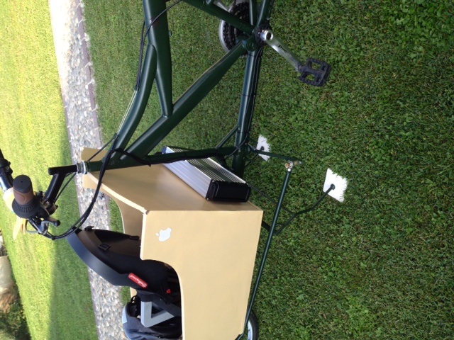

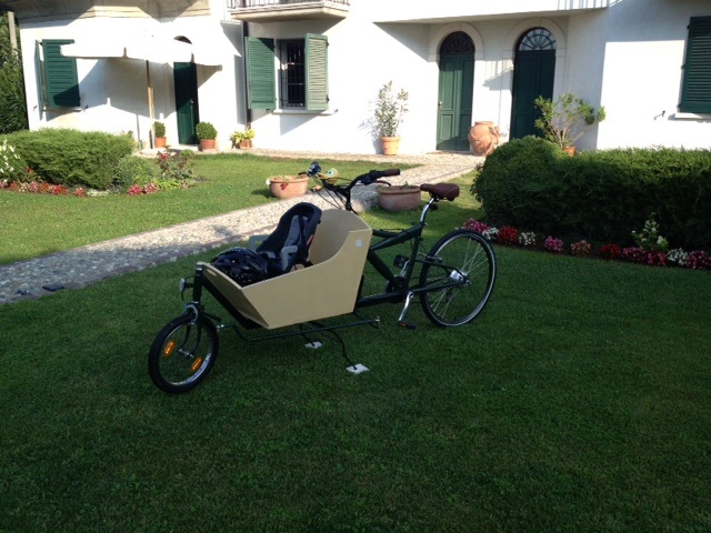

Ciao mi presento sono Francesco da Brescia ed ho costruito questa cargobike da solo utilizzando due bici vecchie e qualche tavola di compensato ed una marea di bombolette! e la bellezza di 30 ore in officina dopo il lavoro !
Non sembra ma per arrivare alla versione che vedete ho smontato e rimontato, saldato e tagliato tante volte
Fra pochi giorni monteró un kit 250w posteriore 36v con batteria lifepo4 da 10 A
Ho ipotizzato di montare batteria e centralina sotto la cassa appese che ne dite voi?
Meglio fare un portapacchi posteriore per alloggiare la batteria ?

Bella realizzazione, bravo, sembra un prodotto commerciale, non certo fatto in casa. Queste bici mi incuriosiscono, e mi chiedo come si comportino su strada... sono molto lunghe... Penso che la batteria bassa sia buona cosa per il baricentro e l'invisibilità. Forse però potrebbe (e dico potrebbe) avere qualche controindicazione nel caso fosse montata non sulla linea del telaio. Intendo ad esempio due pacchi fissati esterni sotto al cassone, per un fatto di non centralizzazione delle masse. Penso che possa fare l'effetto dell'asta degli equilibristi, potrebbe togliere reattività al veicolo. Comunque è una mia riflessione, non prendere il mio ragionamento come una verità.

Bellissima, complimenti.Anche a me incuriosisce il comportamento su strada. Ne ho visto un modello con assistenza e le batterie erano alloggiate in una sorta di "cassapanca" sul cassone.

penso che anche dentro la cassa va bene dentro una borsa con sotto spugna per le botte.

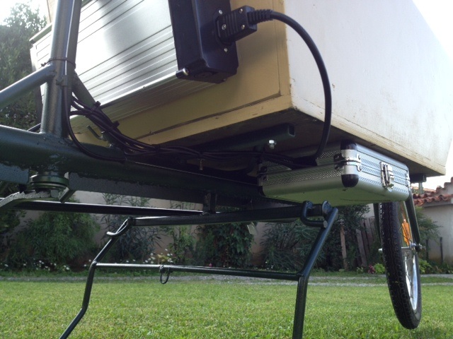

Complimenti, hai qualche altra foto per vedere i dettagli?

non é stato proprio semplice il cerchio aveva i raggi molli e mi é toccato tirarli e bilanciarla un po , per il resto va tutto bene tranne che di salite come le rampe dei garage non se ne parla !
per il resto é molto comoda specialmente quando tolgo il seggiolino e carico la spesa .

Bravo! Complimenti! Io ho da più di un anno la Babboe City muscolare. Ci porto i due nipoti all'asilo; salgo fino a metà la rampa dei garages e poi proseguo a piedi.
La batteria messa sotto non dovrebbe correre rischi; io di solito tocco solo con il pedale abbassato quando arrivo in cima alla rampa.
Prova a fare il test del cavalcavia. Io, con il cambio Nexus 7 ed i due marmocchi a bordo di solito arrivo in cima in 1° (in 2° se sono riuscito a lanciarmi bene prima).
Magari può esserti utile dare un'occhiata a come è fatta quella di El Ciclo.
Come ti trovi con il freno anteriore ad archetto? La mia ha quelli a tamburo che non sono certo immediati!

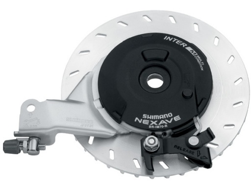

Male! Il freno ad archetto non funziona tanto bene sono alla ricerca di una ruota da 16 con freno a disco adesso vedo se la trovo altrimenti me la faccio costruire

La mia ha la ruota da 20" davanti e da 26" dietro. Stamattina ho controllato il passaggio in cima alla rampa dei garages (l'amministratore del condominio l'aveva fatta scavare al centro perchè le macchine toccavano) e in effetti la batteria potrebbe toccare.

Forse ho trovato la soluzione visto che un freno a disco meccanico su ruota da 16 non sono riuscito a trovarlo

Premetto che non sono esperto di autocostruzione, e che faccio comunque i complimenti a supercecco per l'ingegno e l'impegno.
Però: non è un po' troppo lungo il passo (la distanza fra le due ruote)? Soprattutto contando che ci sarà un bel peso proprio a metà fra le due ruote?
Le cargo bike che ho visto di solito hanno la ruota anteriore più arretrata.

il passo è regolamentare per le leggi che regolano le ebike , pensate che negli USA il passo è molto più lungo.
