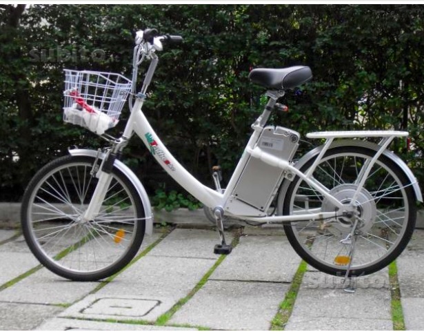

Inserito il - 17/06/2013 : 11:03:59  Mostra Profilo Invia a Santo123 un Messaggio Privato
Ciao a tutti sono nuovo del forum e sto per acquistare la mia prima bicicletta elettrica e vorrei sapere delle info da più esperti di me..dato che non ho molto soldi da spendere mi sono orientato sul usato ed ho trovato questa bici (vedi foto)vicino a dove abito..costo 220 euro con batterie nuove...ho guardato su internet le specifiche tecniche e dovrebbe montare una batteria da 24 volt da 10 AH...la userei per andare a lavoro circa per 10 km ogni giorno...Grazie..

Lascio agli esperti un giudizio sulla bicicletta (che però mi pare costi un po' troppo poco per essere di qualità), ma volevo farti presente che in molte città e paesi dell'Emilia Romagna i comuni erogano un ecoincentivo pari a 300 euro. Io sono di Bologna e ne ho appena usufruito, tant'è che uno dei venditori che avevo interpellato mi aveva detto che, proprio per l'ecoincentivo, il mercato dell'usato è praticamente fermo.

Sul prezzo basso sono un po' titubante anch'io però la vende perché non la usa.. Sul incentivi dei comuni non sapevo nulla però immagino che il prezzo del nuovo sia sui 1000 euro prezzo base

Certo, un nuovo, anche con l'incentivo, non arriverà mai a costare come la bici che hai trovato tu. Al limite, tieni presente che alcuni venditori (parlo sempre di Bologna) fanno anche pagamenti rateali.
Anch'io ero partita cercando a tutti i costi un prezzo basso, poi ho capito che bisogna soprattutto cercare la qualità e l'assistenza. Ad esempio: che assistenza postvendita ha la bici che hai trovato tu? E perchè viene venduta? Anch'io ne avevo trovate diverse usate o poco usate qui in zona e tutti, immancabilmente, mi dicevano che la vendevano perchè avevano problemi di salute. Mmmm... possibile? Non lo sapevi prima di comprarla che avevi l'anca sbilenca? Non è che hai realizzato dopo che la bici pesa come un'incudine e dà solo problemi?

Il tuo ragionamento nn fa una piega... Ma c dovrei andare solo a lavoro quei 4/5 km al andata e 4/5 al ritorno.. E mi serve solo x quel tragitto visto che ho anche una MTb per altri scopi.. Volevo solo sapere se era valida.. Magari qualcuno conosce la marca e sa consigliarmi meglio...

Non so io non posso fare commenti.
Considera che una ruota appena decente costa 50 eu, una batteria 300 eu, delle gomme con camera altri 30, dei freni che frenano altri 60eu, aggiungi telaio, motore, elettronica, sella etc. etc. e ti fai un idea di cosa debba costare una e-bike degna di questo nome.

Alcune domandine...
La batteria è al piombo o al litio?
da quanto non la usa? (i peggiori danni alle batterie si hanno col prolungato non utilizzo)
Il percorso che devi farci è pianeggiante o ci sono saliscendi?
In linea generale non è certamente un granchè di bici, il prezzo può esser buono se perfettamente funzionante, con batteria al litio (al piombo sono ormai fuori mercato e quasi sicuramente vecchie...) e con una autonomia residua decente.
Considera che qui sul forum molti utenti sarebbero già pronti ad inserire foto di cinesone danzanti e cancelli vari, ma fatte le debite considerazioni e se sei disposto a metterci le mani ogni tanto vista la non eccelsa qualità dei componenti, a quel prezzo è tutto sommato valutabile... ma solo se in condizioni perfette e con batterie al litio ed ancora passabili
Potresti chiedere al venditore di fare una prova sul tuo percorso giornaliero e vedere se effettivamente è in grado di aiutarti realmente.

La batteria dovrebbe essere al piombo 24 wolt 10 ah...
Ho provato a chiamarlo e mi ha detto che la batteria é nuova.. Il proprietari è di origini straniera sentendo dalla voce... In alternativa che modello mi consigliate come budget avrei sui 500 euro ma mi sa che a quella cifra non si trova nulla... Io in questo mondo di bici elettriche c capisco ben poco

Guarda, secondo me 200 euro (sicuramente ti fa lo sconto da 220) sono veramente pochi soldi e se ci vai a lavorare 100 volte (4 mesi d' estate) te la sei pagata abbondantemente.
10 Km sono una percorrenza ridicola e con ogni probabilità la bicicletta, anche con batterie non eccelse, ti accontenterà. Certo siamo molto bassi: dietro non è ammortizzata e ti fa contare le formiche che schiacci, il piombo é decisamente desueto, anche se tutto sommato è robusto, l' assetto non è da fornula uno, ma c'è il cestino e sembra nuova. Potrebbe essere un discreto acquisto. Però se puoi spendere 500 euro, puoi acquistare ben altro sul mercato dell' usato.
Certo questa bipa non ti fa innamorare dell' elettrico, ma se ti serve, comprala.

Beh, dovrei risponderti anche io come claudio e bicifacile... ma forse è meglio che ti spiego il perchè...
Che la batteria "è nuova" significa che non è stata mai utilizzata, ovvero significa che è nuova ma sicuramente poco o nulla efficiente, le batterie inutilizzate hanno vita molto breve, quelle al piombo poi ormai non sono in circolazione da almeno un paio di anni, sono pesantissime e forniscono in generale prestazioni inferiori alle litio, il resto della componentistica è di qualità che ad occhio va dal medio basso al basso basso, sono solo 220 euro ma piuttosto che buttarli così li metterei sopra ai 500 in preventivo che con i 300 dell'incentivo (se c'è dalle tue parti) fanno 1000 e ti prendi una bella bipetta onesta...
Se proprio il budget non può salire provala pure, ma provala sul tuo percorso e valutane autonomia e prestazioni..
Fatti comunque un giro fra i rivenditori e le fabbriche in zona, leggi le prove di pix, vedi qualcos'altro nell'usato, prova qualche modello e poi facci sapere quali sono le tue idee, fra i 700 ed i 1000 qualche onesto modello base ci dovrebbe essere...
ora che la spiegazione del mio punto di vista è fatta non posso che concordare in gran parte con le opinioni di chi mi ha preceduto...
Tienici aggiornati e se hai altre domande siamo qui

L'unica cosa positiva e' il prezzo basso ... cio' dice tutto, rischi poco e compri poco, valuta tu !

Ho un altra domanda ma la bici in foto a un unica batteria da 24 wolta 10 ah o 2 batterie da 12 w ...perché una casa che produce batterie molto conosciuta dalle mie parti non ha batteria da 24 wolt ma mi ha consigliato 2/3 batterie da 12 woltche unite assieme diventano da 24 wolt ( parlo di batterie al piombo) al costo 90/ 110 nuove... Possibile?
2436 Messaggi
Inserito il - 17/06/2013 : 17:15:43  Mostra Profilo  Visita l'Homepage di AlexSv Invia a AlexSv un Messaggio Privato
Facile che abbia due batterie da 12V montate in serie

Le batterie al piombo per bipa sono normalmente una serie di batterie 12 volt. Una 24volt 10 Ah è formata da due 12volt 10 Ah collegate in serie. Generalmente, per essere decenti, devono essere almeno del tipo AGM per autotrazione e costano circa una cinquantina di euro l'una. Una 24v 10Ah dovrebbe dare un'autonomia di 20/25 km in piano senza tanto aiuto di gambe. Se ci fai solo 10 Km al giorno e poi la ricarichi anche una batteria al piombo può soddisfarti: scaricandola al massimo al 50% penso che possa durarti un paio d'anni. Però ad occhio la bicicletta mi sembra della stessa qualità di certe cinesone che vendono negli uffici postali a 450 euro(il che non è lusinghiero).
Se hai già una bicicletta decente, con 500 o 600 euro e qualche ora di impegno (magari con l'aiuto del forum) gli monti un onesto kit con batteria al Litio che ti darà molte più soddisfazioni e che potrai gestire più facilmente.

Ragazzi quanti giri per dire che è una cinesona di infima categoria.
Santo123 lascia perdere
lascia perdere la cinesona e sopratutto lascia perdere i kit
con la cifra che disponi, di nuovo puoi trovare solo 'sta spazzatura elettrica che anche se sei veramente santo ti farà bestemmiare e se non vale da nuova figurati già rifiutata.
Nell'usato però, senza fretta e con un po' di attenzione potresti trovare un affare.

Ieri sono andato a vedere la bici che avevo trovato da 220 .... Puoi dirlo forte!!! Una cinesona....nn andava neanche avanti!!!!!
Su subito ne ho viste molte il problema sono le marche... Quali sono le affidabili e non cinesone

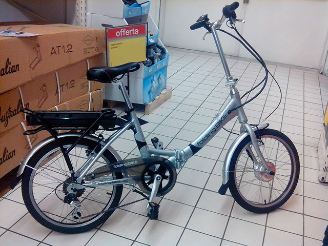

Fossi in te farei il giro di qualche centro commerciale, cominciano a vedersi bipe un poco più decenti e con batteria al litio... io da poco ho visto questa pieghevole con batteria al litio a meno di 500€ da carrefour, certo non aspettarti una hai o una flyer ma non mi pareva nemmeno pessima... (l'ho provata fra le corsie del centro commerciale, mi pareva avesse anche un buono spunto..)quantomeno hai la garanzia commerciale del negoziante e la batteria al litio, che sono sicuramente punti a favore.
Anche qui attento che son tutte cinesine o cinesone, ma se sai scegliere e trovare l'occasione, rischi anche di rimanere soddisfatto (sicuramente più che con quella da 220€)

Che dirti, a 350 una bici usata in acciaio con batteria al piombo con batterie di un anno che da nuove danno come massima percorrenza 40 km (che significa percorrenza reale circa 20 Km) quando come ti ho dimostrato ne trovi a 450 nuove in alluminio e con batteria al litio.... fa come vuoi, se proprio questo piombo ti piace tanto...
Entrambe le bici che hai segnalato sono modelli abbastanza vecchi che se ben funzionano ad occhio sono bici da pianura e per percorsi brevi e diventano impedalabili quando finisce la batteria a causa del peso elevato, la frisbee forse no (informati se il telaio è in alluminio o in acciaio...)
Che tipo di percorso ci devi fare? te l'avevo chiesto molte risposte fa... estetica a parte se è pianeggiante e breve prendi ciò che vuoi (anche se per me rimane meglio una muscolare leggera che una elettrica con telaio in acciaio e batterie al piombo... un carrarmato vero e proprio!) ma vai da un negoziante serio e chiedi di provare una bipa moderna di media qualità, ti renderai conto della grande differenza esistente...

Inserito il - 24/06/2013 : 12:33:17  Mostra Profilo Invia a Santo123 un Messaggio Privato
450 euroquella in foto? io abito a forlì e qua delle grande offerte nei centri commerciali non ne ho trovate...e se per caso ne trovo non vorrei prendere una fregatura dato che non conosco bene le marche...la bici la devo usare solo casa lavoro3/4 kl andata e 3/4 kl il ritorno tutti in pianura

La frisbee non si capisce bene che modello è, dice "euro", probabilmente sarà euro 7, comunque una frisbbee anche senza la batteria a 220€ è un affare.
l'importante è che provandola anche se la batteria è andata ti rendi conto che tutto funzioni bene
monta indifferentemente sia batterie al piombo che al litio.
Poi è la bipa di pix e quindi è come un simbolo per jobike

200 euro senza batteria so che é del 2011 ma non ha il cambio quindi non penso che sia la euro 7

...quella in foto era a 450 o 490 non di più , da carrefour in un magazzino romano, batteria litio 36V 10 Ah
eccola qui nel sito carrefour http://www.carrefour.it/hobby-e-tempo-libero/vendita-auto-e-moto/prezzi--bicicletta-a-pedalata-assistita-pieghevole_1100402.html
se il percorso è solo casa lavoro e se non sei troppo alto o pesante (fino a 175 85Kg circa ) la egolite tag pieghevole elettrica con ruotine da 12'', quasi come la mia http://www.jobike.it/forum/topic.asp?ARCHIVE=true&TOPIC_ID=15083 http://www.jobike.it/forum/topic.asp?TOPIC_ID=16232 la prendi in km0 con garanzia a 599 qui http://www.egolite.it/it/shop-electric-it te la puoi ripiegare e portare a casa, in macchina, in ufficio sotto la scrivania, insomma, dove vuoi... con autonomia reale di 20 km e più con i saliscendi di Roma, in pianura come da te penso anche 30.
Comunque se le esigenze sono realmente così minime puoi veramente prendere qualsiasi cosa, migi compresa (verificane però prima dell'acquisto il buon funzionamento)...
