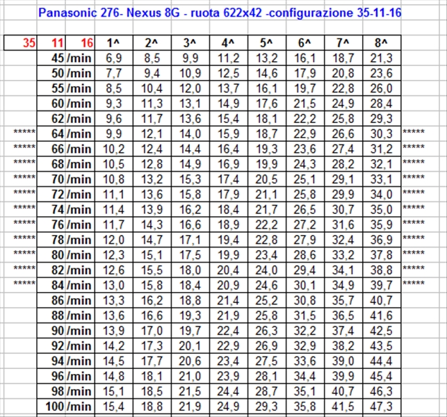

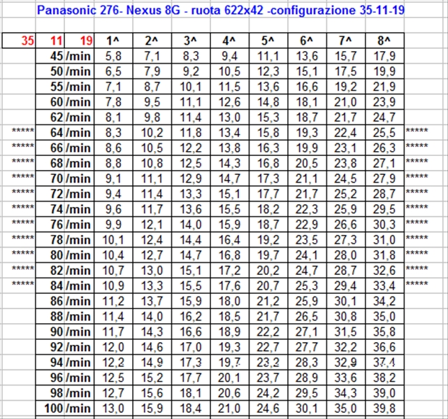

Come hai già intuito, il Pana è un motore che va capito, ma che dà molta soddisfazione.
La sensazione di impuntamento che hai notato con le marce basse è dovuta al fatto che con i rappoti corti è molto facile aumentare notevolmente la cadenza di pedalata uscendo dal range di assistenza del motore.
Tieni presente che con la configurazione 35-11 il tuo Pana non ti assiste (di fatto) oltre le 84/min che sembra una cadenza alta ma che invece è molto facile da superare, specie con le marce corte ...
Se vuoi ottimizzare l'uso del Pana direi che è quasi indispensabile un computerino col cadenzimetro.
Ti posto una tabella dove puoi vedere le velocità e le cadenze con le varie marce. Gli asterischi ai margini della tabella indicano il range di assistenza del motore.

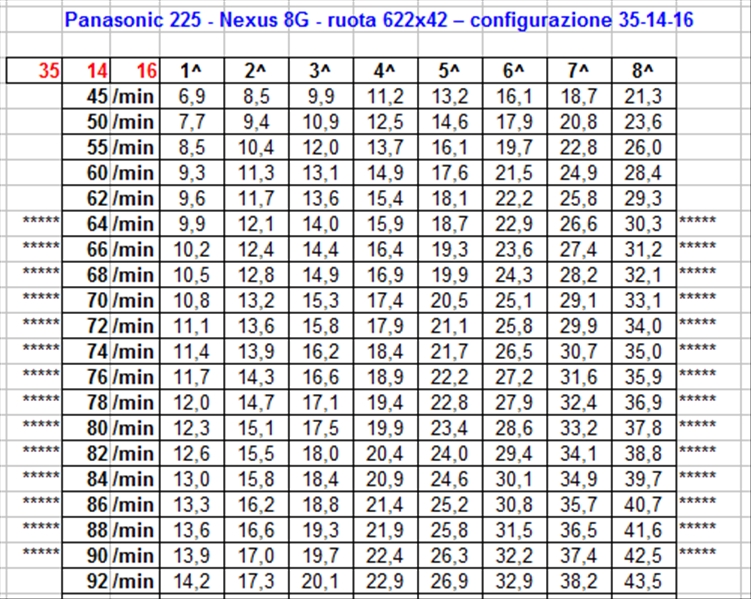

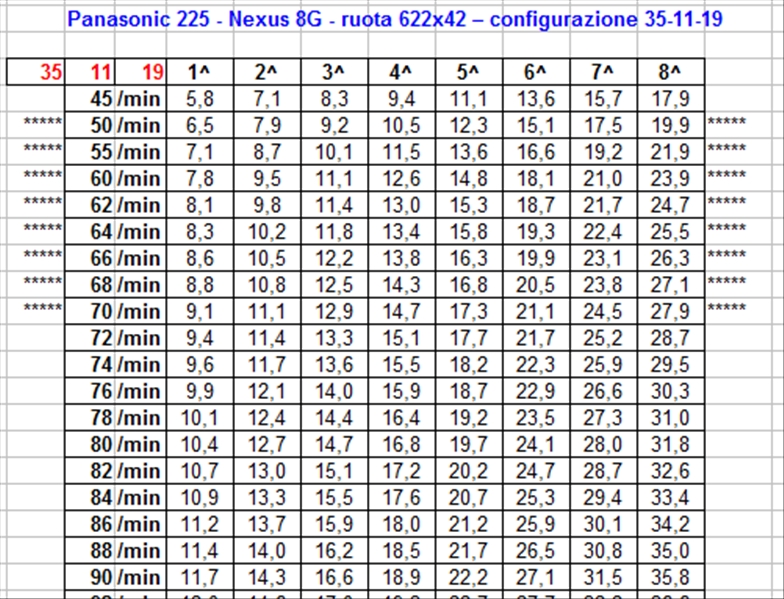

Inserito il - 24/06/2013 : 13:38:56  Mostra Profilo Invia a Bengi un Messaggio Privato
Nelle mie tabelle avevo invece ipotizzato un Pana 276 (e infatti non mi quadrava la velocità massima col pignone da 11 fornito di serie ...)
Se invece è un Pana 225, le tabelle che ho postato vanno radicalmente riviste ...
Ora provo ad aggiornarle e poi posto i risultati ...
Inserito il - 24/06/2013 : 13:50:18  Mostra Profilo Invia a Bengi un Messaggio Privato
Ecco le nuove tabelle.
Configurazione standard (35-11-19):
430,81 KB
Configurazione da pianura o tracciato vallonato (35-14-16):
443,34 KB
