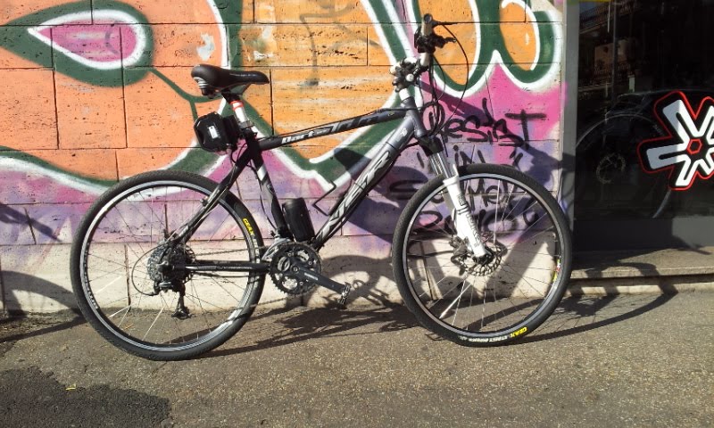

Inserito il - 09/08/2013 : 16:56:29  Mostra Profilo Invia a dipigi un Messaggio Privato
E' questa l'altra bici
che ti ha fatto provare?:
115,43 KB
Comunque per il grasso dei freni leggi qui
http://www.jobike.it/forum/topic.asp?TOPIC_ID=18045#241343

Inserito il - 09/08/2013 : 18:04:45  Mostra Profilo Invia a carlitos un Messaggio Privato
Ma quests e' la Mia!!!!!!!
carlitos gazelle con panasonic,brompton 3v,aprilia enjoy,nsr con kit bafang,ebit s,
Inserito il - 09/08/2013 : 18:32:02  Mostra Profilo Invia a dipigi un Messaggio Privato
Appunto, pensavo che fossi tu a vendere la Gazzelle...
