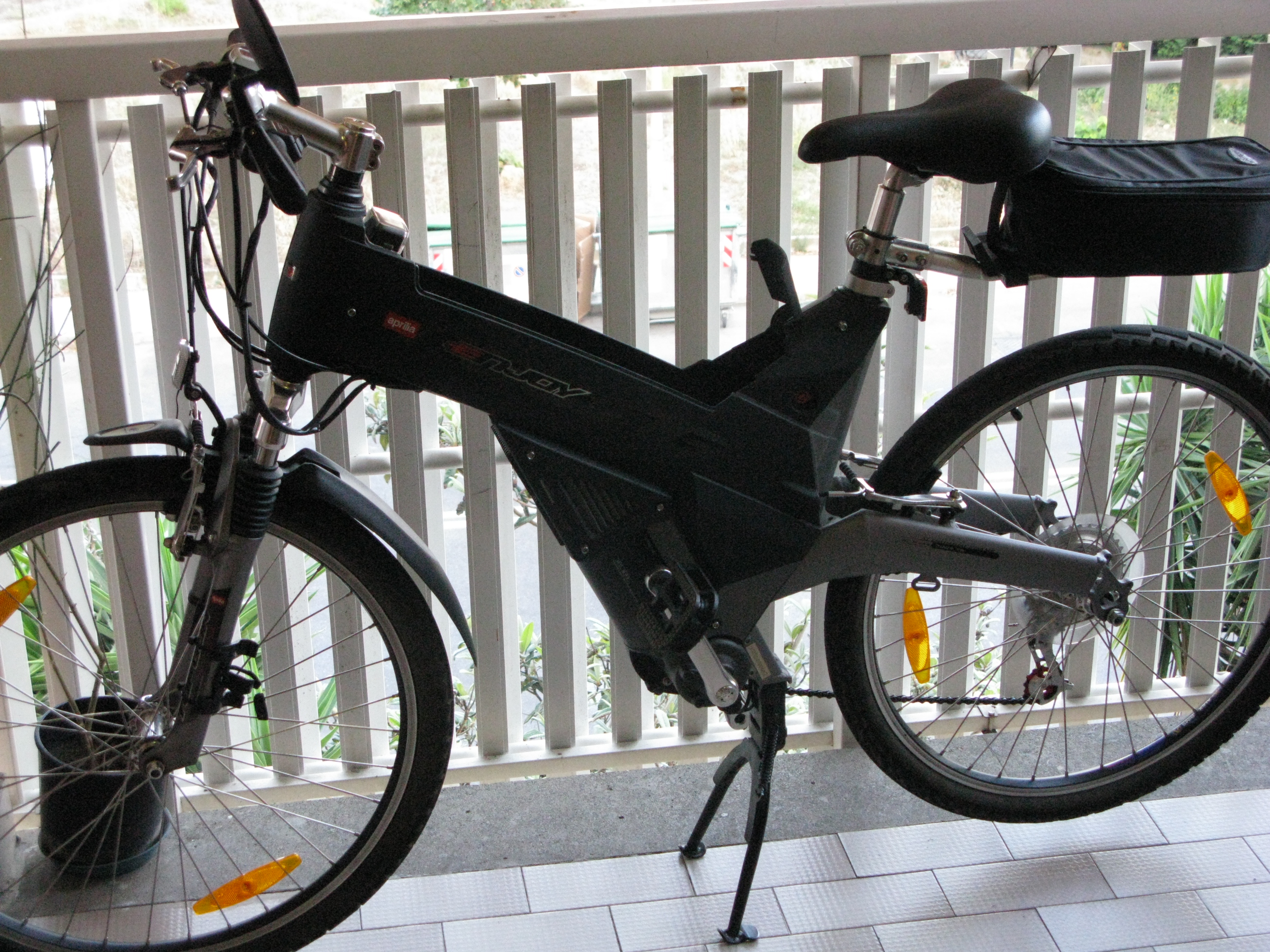

ragazzi lo presa oggi ,ma non riesco ad inserire le foto .
mi dice ,
Active Server Pages error 'ASP 0113'
che devo fare ?

Benvenuto nel mondo enjoy
spero che tu abbia valutato bene i pro e i contro di questa bipa che non è solo "enjoy"
a fronte di utenti entusiasti ce ne sono tanti piuttosto delusi.
per mettere le foto devi postare con "Rispondi" in fondo alla pagina quindi "allega file" e seguire istruzioni

Inserito il - 25/07/2013 : 14:34:51  Mostra Profilo Invia a puccipucci un Messaggio Privato
2798,56 KB

Inserito il - 25/07/2013 : 19:06:07  Mostra Profilo Invia a puccipucci un Messaggio Privato
Ciao GABYZIO , devo avere una cattiva connessione ci mette tantissimo a caricare le , la foto .
non sono molto attivo sul forum ma vi seguo da tanto , credo sia stata un,occasione a me sembra nuova issima , perlomeno a vista adesso vediamo come va .
mi a assicurato che è tutta originale , la batteria ? adesso vediamo
anche quella.
Quando sbarchi fammi un fischio andiamo a prendere un caffè , sono proprio
dove scendi .
Un saluto a tutti del forum , e grazie x la miniera di informazioni .
scusate x la grandezza delle immagini , non riesco , danno fastidio anche a me .

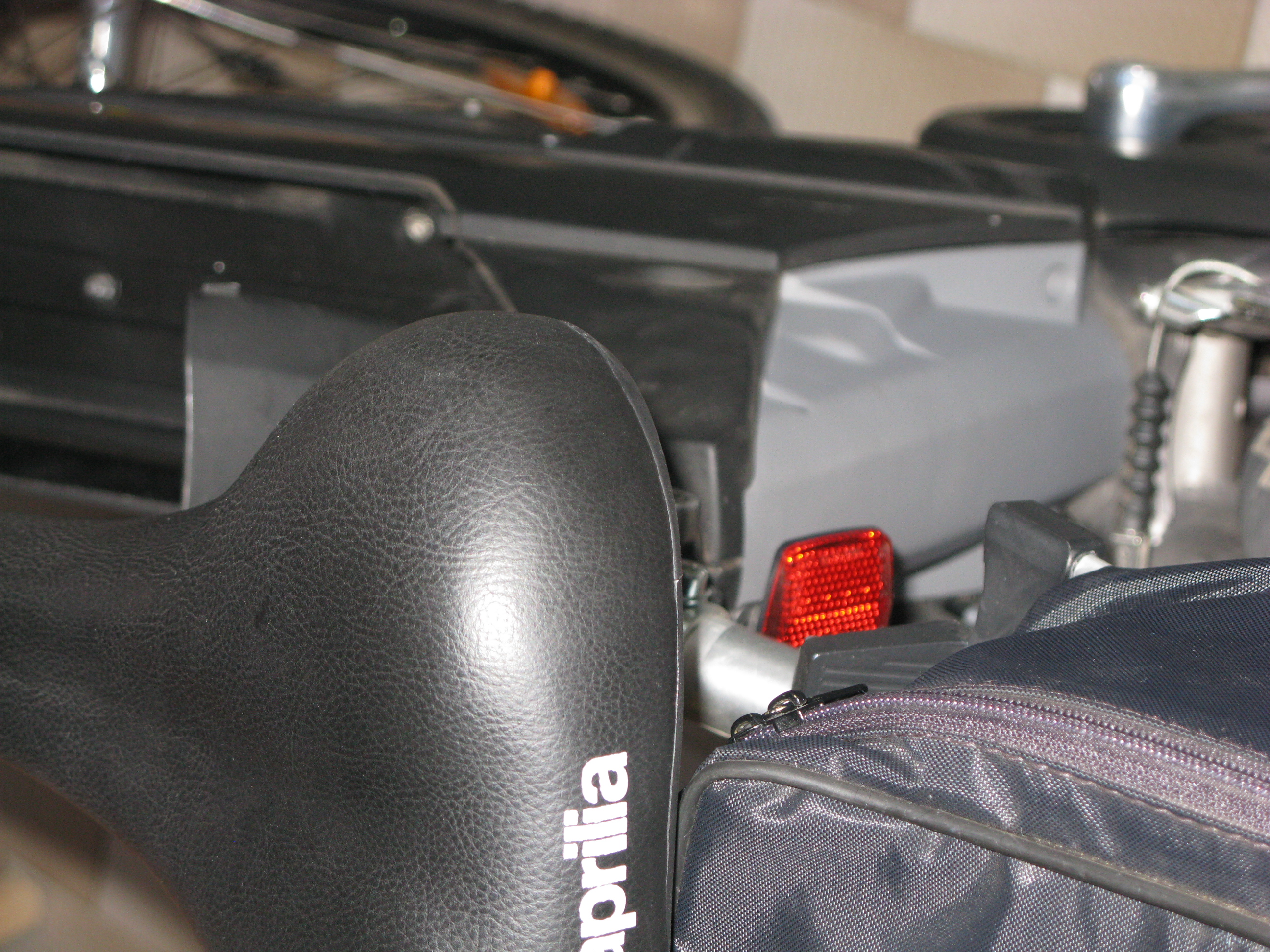

Inserito il - 25/07/2013 : 19:12:43  Mostra Profilo Invia a puccipucci un Messaggio Privato
2588,67 KB

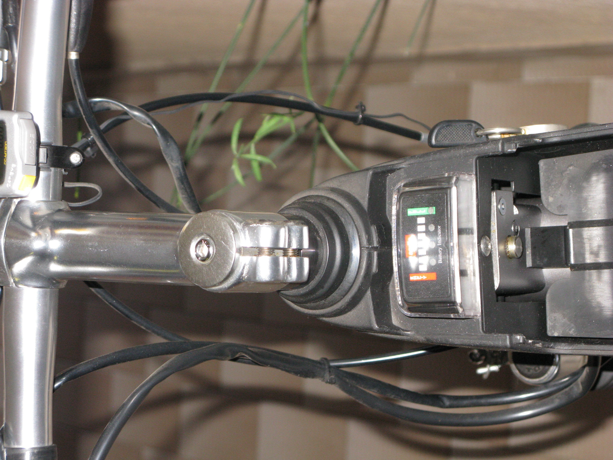

Inserito il - 25/07/2013 : 19:26:45  Mostra Profilo Invia a puccipucci un Messaggio Privato
2822,98 KB

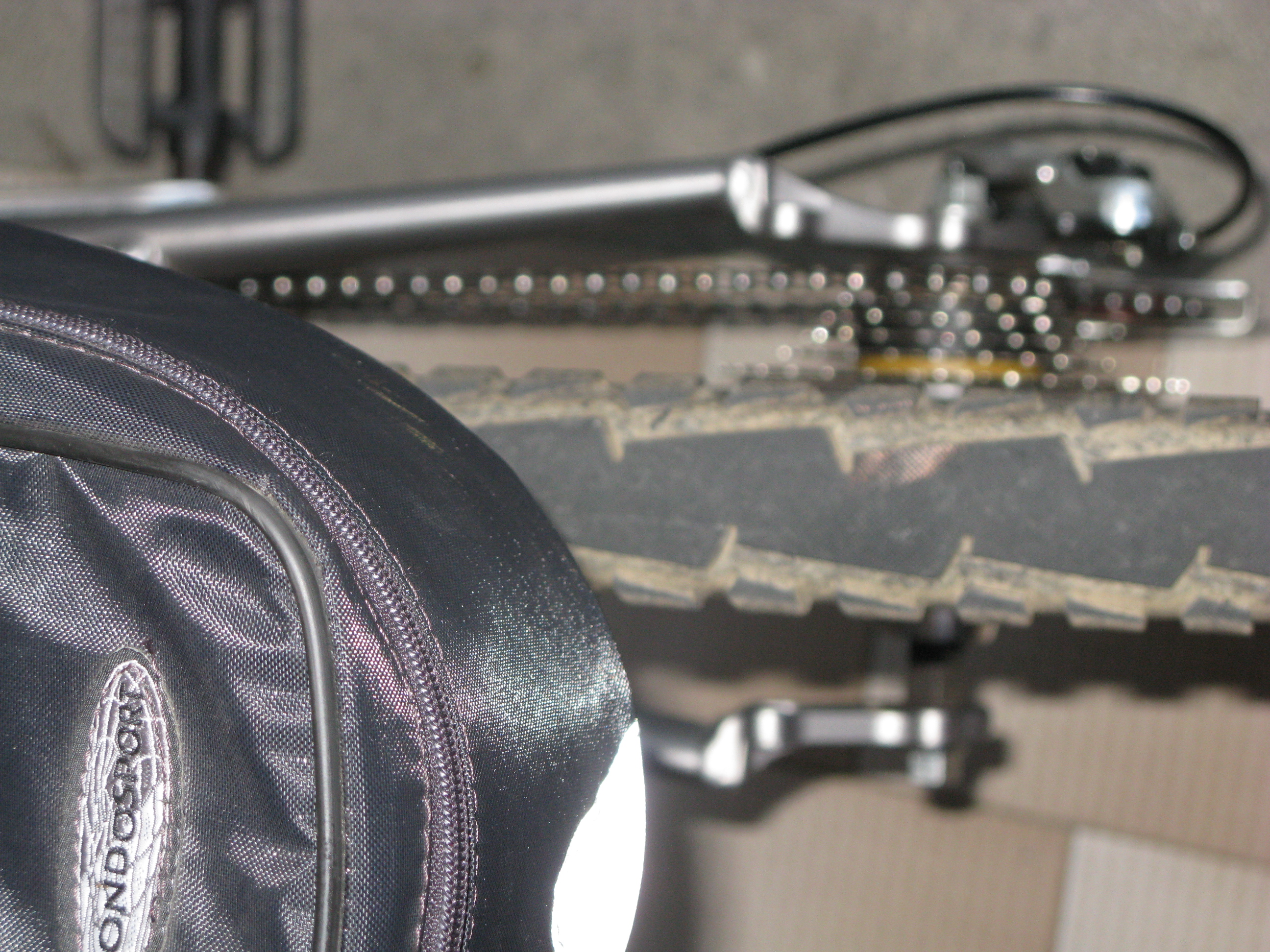

Inserito il - 25/07/2013 : 19:30:18  Mostra Profilo Invia a puccipucci un Messaggio Privato
2782,66 KB

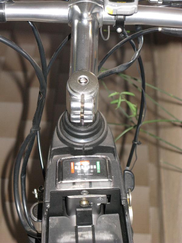

Inserito il - 25/07/2013 : 19:34:31  Mostra Profilo Invia a puccipucci un Messaggio Privato
2676,67 KB

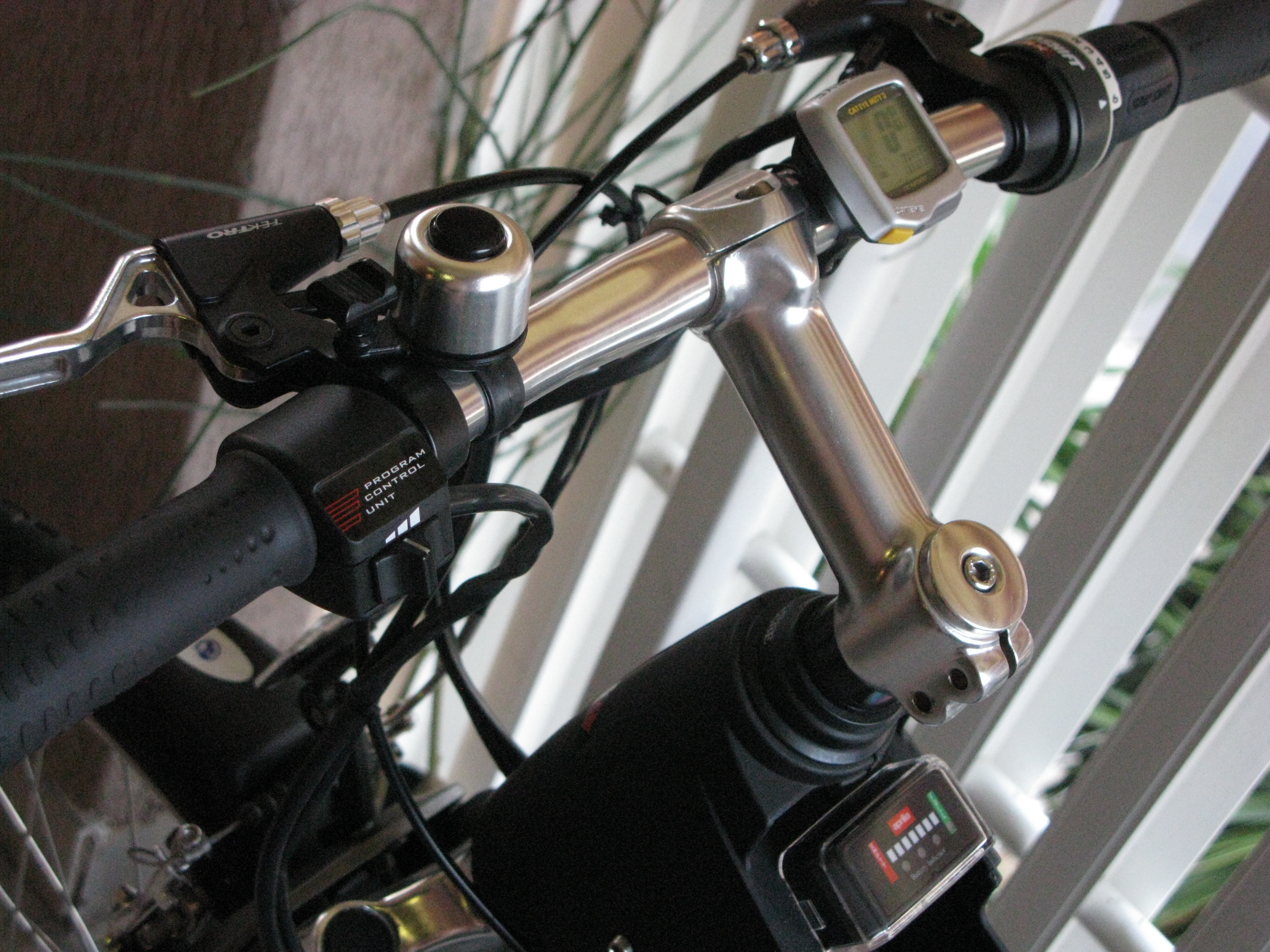

Ieri e oggi l,ho provata alla grande ,peccato x la batteria
dura poco , e in qualche caso anche pochi minuti .
Chi me la venduta mi ha dato due morsetti con lampadine
x far scaricare bene la batteria ,ma non sembra risolvere .
Comunque , fatta provare a chi a già bici elettrica
ha condiviso con me la sorpresa e la voglia di non scendere +.
Avete ragione nell, entusiasmo da ragazzini x il nuovo giocattolo
spero di risolvere ameno un po i discorso batteria
Saluti
5044 Messaggi
Inserito il - 28/07/2013 : 21:22:26  Mostra Profilo Invia a baldiniantonio un Messaggio Privato
l'Enjoy rimane affascinante e sul sito latuabici trattano su come ripristinarla, anche se bisogna valutare il proprio bilancio a disposizione
ps:prego il ridimensionatore mascarato d'intervenire
Inserito il - 29/07/2013 : 10:58:21  Mostra Profilo Invia a Barba 49 un Messaggio Privato
@Puccipucci: Chi ti ha consigliato di scaricare completamente la batteria è un incompetente assoluto, diglielo pure da parte mia!!!
La batteria originale non va mai scaricata al di sotto dei 20V, altrimenti la puoi anche buttare: Ecco spiegato il perchè della pochissima autonomia che hai adesso, la batteria l'ha rovinata il precedente proprietario...
Modificato da - Barba 49 in data 29/07/2013 10:59:05

Inserito il - 07/08/2013 : 19:45:02  Mostra Profilo Invia a puccipucci un Messaggio Privato
Sto messo male ?
