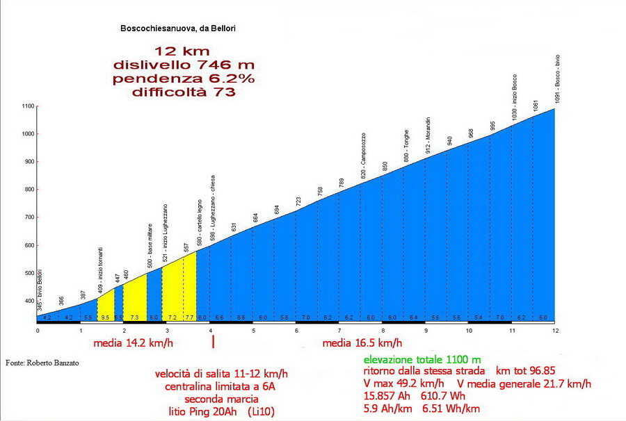

Inserito il - 07/08/2013 : 19:00:18  Mostra Profilo Invia a pixbuster un Messaggio Privato
L'ho fatta anch'io con il mio hub e proprio confrontando i miei dati con quelli di Pedalopiano mi è venuta in mente la prova comparativa
Confermo che lì non c'è il 20% ma è comunque una salita bella tosta
Se vai sul Baldo allora concordo che puoi trovare ogni tipo di pendenza, ma allora le strade diventano sterrate e dovresti pensare ad un telaio adatto
Per farti un altro esempio: ho fatto Vigasio-Stallavena-Bellori-Lughezzano-Bosco passando dalle contrade tipo Notegar e le pendenze sono queste

Inserito il - 07/08/2013 : 21:15:14  Mostra Profilo Invia a Bengi un Messaggio Privato
Ottimo Pix! Ora sei pronto per il Brevetto Grimpeur Dolomitico del 15 settembre! Sarebbe un'ottima occasione per un confronto sul campo fra motori centrali e Hub.

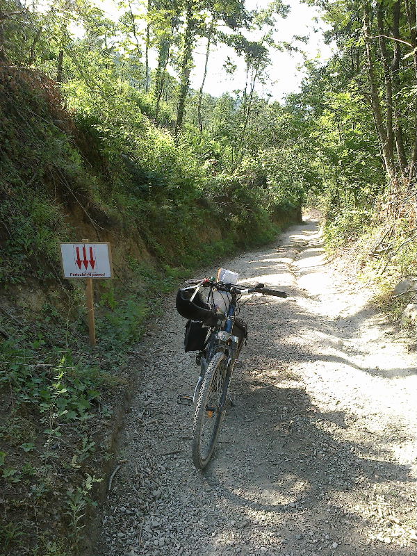

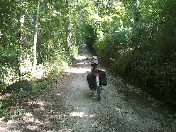

6219 Messaggi
Inserito il - 11/08/2013 : 09:21:01  Mostra Profilo Invia a pilotaDD un Messaggio Privato
Messaggio di Roberto72
... Mi pare interessante anche la Flyer Vollblut nella versione da 500 watt, la tipologia di bici è sicuramente diversa rispetto alla X series, ma forse il motore da 500 watt, seppure inserito nel mozzo posteriore, dovrebbe fare la differenza, in termini di assistenza alla pedalata, rispetto al pur ottimo motore centrale da 350 watt della x series, o no?
ciao Roberto, penso che se entri nel club dei proprietari di pana da 26V non potrai che esserne soddisfatto, non solo per le sue ottime caratteristiche intrinseche ma per la ampia diffusione che ne hanno fatto uno standard di riferimento e che assicura valore e durata negli anni, quasi qualunque altra bipa tra cinque anni sarà magari un bell'oggetto ma va poi a trovare le batterie e i pezzi di ricambio...e visto che si parla di migliaia di euro...
Poi Flyer è un marchio di riferimento di per se.
E il nostro Dipigi, che ti ha risposto prima, con i suoi consigli e considerazioni tecniche è un riferimento da anni per tutti noi jobiker e tutti noi (me compreso) che abbiamo seguito le sue indicazioni gliene siamo per sempre grati!
Detto questo mi sa che nessuno ti ha ancora fatto presente che con 500W o 350W in Italia, anzi nella Unione Europea, non si gira, a meno di considerare legalmente la bipa come un ciclomotore (targhetta, patentino, RCA!) o di limitarsi a strade private non aperte al traffico o...di essere fuorilegge alla mercè di un vigile o poliziotto più smart della media, soprattutto se si compra un modello che già di serie è reclamizzato con tali motorizzazioni...
Il limite di legge è chiaro, 250W. E con questo limite tanti di noi jobiker facciamo cose molto egregie.
A proposito di pendenze un paio di settimane fa mi sono trovato su una stradina bianca tra i boschi MOLTO in salita e col fondo molto scivoloso, la strada, che era stata usata la mattina per una gara internazionale di MTB, mi ha messo tanto in difficoltà che ad un certo punto sono sceso e ho portato su la bipa usando la modalità semovente (pulsantino che fa muovere la bipa da sola a passo d'uomo). Poi ho letto che le pendenze in quel tratto erano del 30 (trenta)%....
nel tratto più brutto foto non ne ho fatte anche perché non avrei saputo come lasciare la bipa senza farla scivolare un chilometro a valle ma tanto per darti una idea dei percorsi che si fanno con queste biciclette ti faccio vedere comunque due tratti di quel percorso

qui comunque trovi tutta la storia di quella escursione (la salitona è quasi alla fine)
http://www.jobike.it/forum/topic.asp?TOPIC_ID=18504
124,07 KB
222,95 KB
