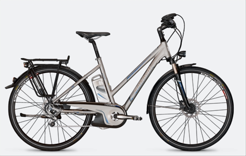

Inserito il - 18/08/2013 : 15:46:08  Mostra Profilo Invia a Bengi un Messaggio Privato
Se ti piace una bici tipo questa (che trovo molto comoda per la città, ma non è di impostazione troppo femminile), cioè con telaio cosiddetto Damen Trapez
173,38 KB
in rete sul solito sito dove abbiamo acquistato in molti ci sarebbe questa scontata del 25% (viene poco più di 1.700€) con disponibilità della taglia 45 che è quella adatta a te.
http://www.rockmachine-germany.de/products/Elektro-Bikes/KALKHOFF-Elektro-Bikes/Kalkhoff-Pro-Connect-C9-9-Gang-Deore-LX-12Ah-Elektro-Bike-2012.html
E' equipaggiata col collaudato motore Panasonic 26V e una batteria da 12Ah che ti consente di fare anche delle belle e lunghe escursioni nei WE. L'assistenza massima del 200% di consentirà di andare ovunque senza sudare. I freni idraulici Magura HS11 sono una garanzia di efficacia e affidabilità.
Questa è solo la prima occasione che ho trovato che mi sembra molto valida, ma cercando sicuramente ce ne saranno altre ....

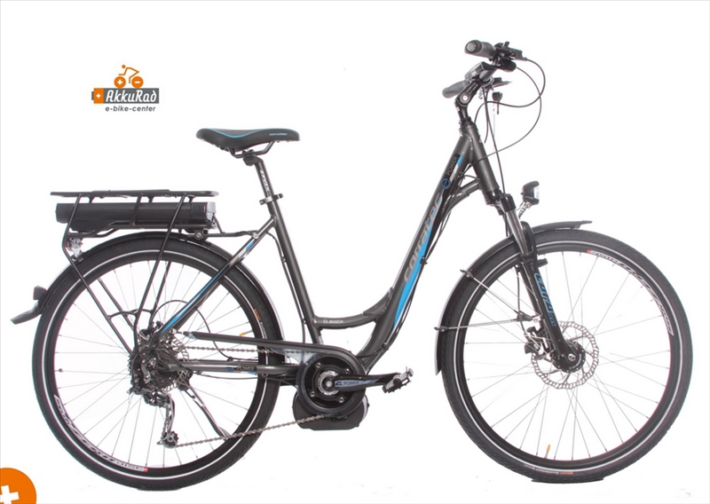

Inserito il - 18/08/2013 : 21:30:57  Mostra Profilo Invia a Bengi un Messaggio Privato
Questa invece è equipaggiata con l'ottimo Bosch ed è più compatta e maneggevole con le sue ruote da 26"
http://www.akkurad.de/shop/de/e-bikes-Pedelecs/Corratec-C-Power-Lady26-Bosch-e-bike-mit-Scheibenbremse
209,36 KB
Batteria da 288Wh che consente discrete autonomie al prezzo di circa 1.700€. L'assistenza max arriva addirittura al 250% che consente di pedalare sempre rilassati, anche su tratti in salita.
Modificato da - Bengi in data 18/08/2013 21:33:17
