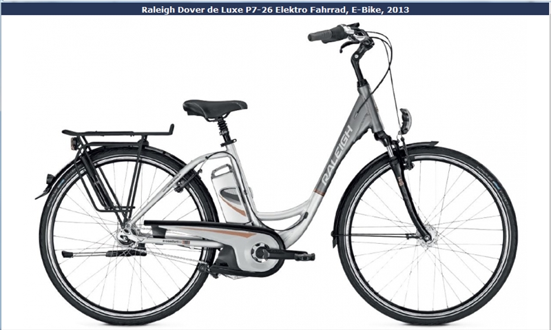

Per la tua collega penso che possa andare bene un telaio aperto taglia 45 con ruote da 28 o 26" (dipende dai gusti personali, ma direi meglio 28").
Questa mi sembra avere un buon rapporto q/p, considerato anche che è del 2013 e pur avendo una batteria piccolina, sarà certamente più che sufficiente per il suo percorso tipo.
Si tratta di una Raleigh Dover con l'ultracollaudato centrale Panasonic 26V, batteria da 200Wh, cambio interno Nexus a 7 rapporti, prezzo scontato del 20%: 1.279,99€
http://www.rockmachine-germany.de/products/Elektro-Bikes/Raleigh-Elektro-Bikes/Raleigh-Dover-de-Luxe-P7-26-Elektro-Fahrrad-E-Bike-2013.html
205,28 KB
(Quella che hai linkato ha il motore al mozzo anteriore e rispetto ad una bipa col motore centrale c'è una differenza abissale ...)
