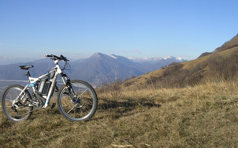

8grunf
724 Messaggi
Inserito il - 24/12/2013 : 12:35:21  Mostra Profilo Invia a 8grunf un Messaggio Privato
138,52 KB
Charlie Chaplin
