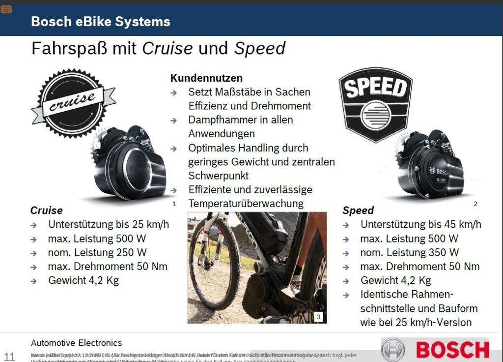

350W è un valore nominale, la potenza max è di 500W.

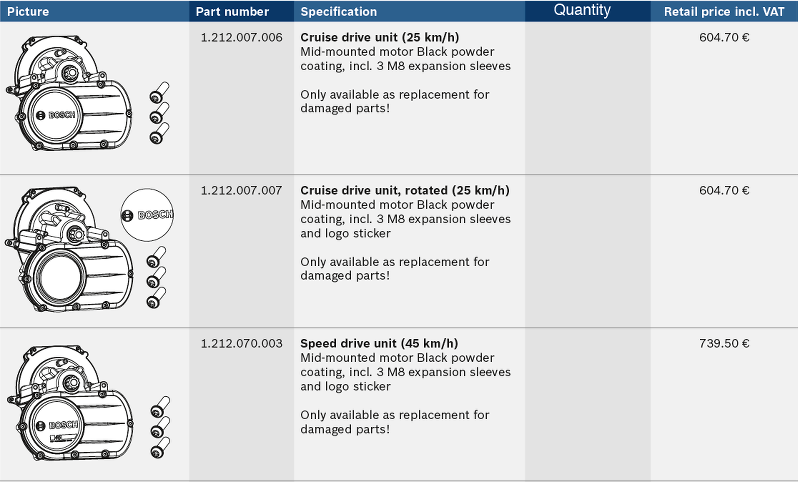

non per essere polemico nei confronti della bosch, ma allora come giustificano i circa 135€ in più per il ricambio della versione speed?

Stefanschen
2058 Messaggi
Inserito il - 03/02/2014 : 18:16:34  Mostra Profilo  Visita l'Homepage di Stefanschen Invia a Stefanschen un Messaggio Privato
Non trovo nulla di strano che lo facciano costare di più.... chi vuole il motore più veloce lo paga!
Ps: non sono nemmeno in libera vendita, chi ne vuole uno deve dimostrare che è per la reale sostituzione di un'altro...

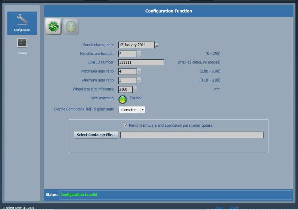

E' sempre una questione di parametri diversi: forse non si era capito ma tramite un collegamento hardware/software fornito da Bosch (dopo aver fatto un corso di assistenza) i rivenditori possono effettuare alcune rilevazioni sullo stato della batteria e su eventuali errori verificatisi nel motore. Un hardware/software più evoluto, consente ai fabbricanti di modificare alcuni parametri (vds. la schermata di esempio) che i rivenditori posso invece solo "vedere".
Non c'è nessun motivo per non credere a quello che dice il tecnico di Winora, basta solo intendersi sulla sostanza delle cose: ripeto non è il software diverso ma i parametri che il software consente di modificare.
