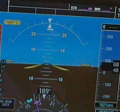

rispondo a windmilking che mi diceva di provare a farle in aereo certe pendenze...
beh, intanto in aereo c'è poco da pensare o confondersi, il pilota ha sempre proprio davanti agli occhi uno strumento che lascia poco spazio a ragionamenti o confusione...per fortuna!
29,29 KB
poi la pendenza che si raggiunge in aereo dipende dal tipo di volo...con aerei acrobatici altro che il 100%!
(che poi sono solo 45°!!!)
ma anche con aerei di linea si possono tirare belle pendenze, possibilmente però non mentre servono i drink ai passeggeri di business...
http://www.youtube.com/watch?v=kK1wgwYKkrs
PS mi rendo conto rivedendo la foto dell'orizzonte artificiale dell'aereo che non c'è riportata l'unità di misura....gradi, sono gradi, per chi lavora in aeronautica per fortuna le pendenze in percento non esistono!

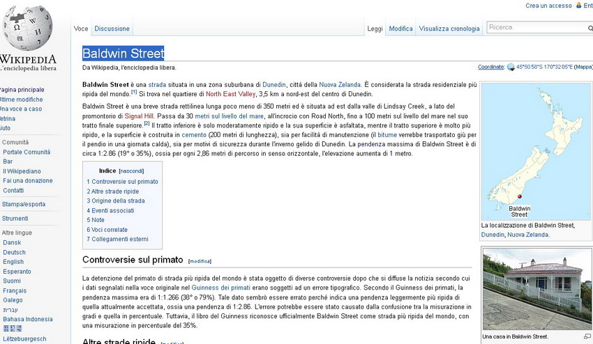

Pilota, la pista da sci più ripida in Italia è la Holzriese sulla Croda Rossa di Sesto Pusteria ed ha la pendenza massima del 72%.
Ovviamente ci sono percorsi fuori pista (e perciò con fondo e neve diversi) che possono superare tranquillamente i 45°(100%).

A proposito di gradi misurati col belinometro....
Non ci sono salite impossibili.....
....almeno per un uomo sulla faccia della terra....
....e ve lo dimostrerò!!!

ah ha ah ah. Se giri la foto di 90° sembra che stai in discesa.

E a proposito di pendenze, Wikipedia riporta questo:
157,9 KB
(la confusione fra gradi e percentuale viene fatta anche in sedi altolocate)
