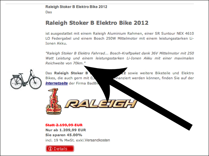

Inserito il - 30/07/2013 : 19:37:33  Mostra Profilo Invia a dipigi un Messaggio Privato
Male che va c'è sempre l'ottimo Kaiser che ha iniziato i saldi:
http://www.rockmachine-germany.de/products/Elektro-Bikes/Raleigh-Elektro-Bikes/Raleigh-Stoker-B-Elektro-Bike-2012.html
Una Raleigh-Bosch, 288Wh di batteria cambio Shimano Deore LX 9 marce, ottimi freni Magura HS11 Pure, dinamo integrata nell'hub, telaio misura 50;
a 1210€ bisogna chiaramente aggiungere la spedizione ma mi pare che nessuno dei tanti che hanno acquistato la lui si siano lamentati sulle relative spese...

paperosolitario
25 Messaggi
Inserito il - 30/07/2013 : 21:17:57  Mostra Profilo Invia a paperosolitario un Messaggio Privato
grazie dipigi;
subito ne approfitto per chiedere il consiglio: sullo stesso sito, per curiosità, ho visto che vende davvero tanti marchi di e-bikes; ho trovato anche un'infinità di Kalkhoff.
Io mi sono un po' 'fissato' con questa marca perchè l'ho sempre associata a qualità: riporto a mo' di esempi i link ad alcune bici che sullo stesso sito sono vendute con sconto.
Ma a questo punto, visto che voglio prendere una decisione, chiedo: la Raleigh-Bosch citata è altrettanto affidabile (magari dico eresie, ma proprio non conosco l'argomento)? Meglio lei o ad esempio uno dei modelli sottoriportati o un altro sullo stesso sito (ma ripeto, magari non colgo che il motore è migliore, più potente, o che banalmente come misura di telaio non ci siamo)?
Ringrazio nuovamente sia te dipigi che gli altri amici che hanno risposto: siete davvero molto affiatati e si capisce 'da lontano' che per voi è una passione prima che -magari- un lavoro

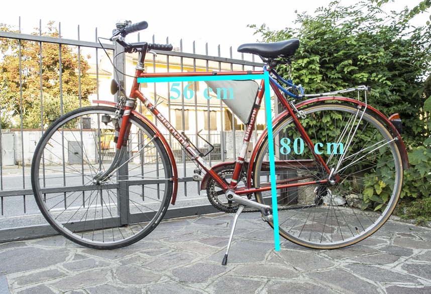

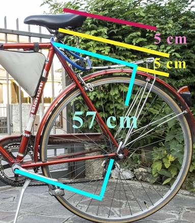

per intenderci, è la bicicletta che mi regalarono anni e anni fa e che ora è passata nelle sue mani; le misure di mio papà sono quelle riportate all'inizio del post: su questa bici ci sta 'per un soffio': ho segnato di proposito i 5cm sotto la sella e i 5cm della sella stessa; con questa situazione, mio papà di fatto non tocca a terra con le punte dei piedi, si ferma mettendosi sui pedali (e a partire, se è il giorno in cui la schiena fa un po' male, sfrutta il rialzo del marciapiedi davanti a casa..). Con questo aggiornamento rimane valido il consiglio sulle precedenti biciclette?

per lo 'sforzo': mio papà, con la bici nella foto, fa max 80 km al giorno nel weekend: le ruote sottili e il Campagnolo un po' lo aiutano, però non gli dispiace pedalare (deve anche usare la bicicletta per il ginocchio, su consiglio del medico, ma appunto senza sforzare eccessivamente): secondo me la soluzione 'centrale' è adatta, ma non vorrei dire castronerie...

Allora, per quel che riguarda le misure ci siamo, con la Raleigh Bosch che abbiamo individuato si troverebbe con misura 50 anziché 57, quindi tutto ok. Bisogna considerare che la bici che vai a ad acquistare ha un reggisella ammortizzato (Post Modern Glide) che se rimane installato ruba 6,5 cm circa , ma si può sempre togliere se non è utile o addirittura controproducente ai fini della corretta altezza.

ultima domanda dipigi, e poi non disturbo più, promesso: quindi quanto riportato dal sito Badbikes (70km) è da riferire ad un percorso più 'impegnativo' o ad un uso più intensivo della bicicletta? Sul sito ufficiale della Raleigh non trovo il modello in questione (credo perchè del 2012)

I dati relativi al consumo vanno un pò interpretati, nel senso che ci sono 4 livelli di assistenza (ognuno dei quali ha tre sottolivelli) e varie variabili che influiscono (peso trasportato, tipo e pressione dei pneumatici, pendenze affrontate, stop&go, etc. etc);
con la batteria da 288Wh, senza particolari pendenze e un normale quantitativo di stop o rallentamenti, nel caso di tuo padre consideriamo anche andature tranquille ed un utilizzo vario dei livelli di assistenza, direi che sia ragionevole ipotizzare un consumo intorno ai 4-4,5 Wh/km e 60-70km di autonomia, in condizioni ideali naturalmente si può arrivare anche a di più e infatti Bosch dichiara 140Km con un peso del ciclista di 70Kg percorso pianeggiante, assenza di vento e stop&go, velocità a di 20kmh. L'ipotesi meno favorevole in assoluto prevede invece che in un percorso tutta salita in assistenza massima e spingendo parecchio si possa arrivare ad autonomie di 20-25km.
In ogni caso il Display aiuta a regolarsi perchè indica in tempo reale l'autonomia residua in base all'uso che si sta facendo della bici.
