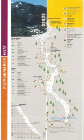

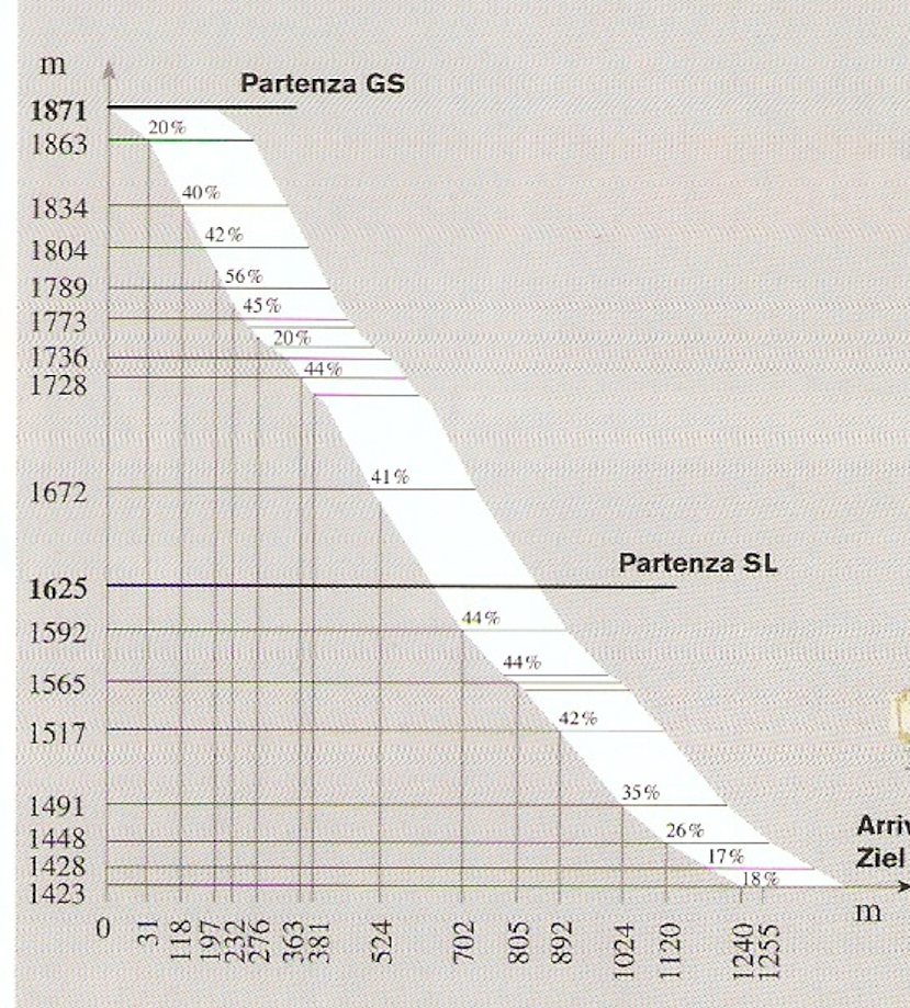

E io che pensavo che i discesisti scendessero per piste difficili......
20,83 KB
Sulla Gran Risa (Coppa del Mondo di sci) la pendenza massima che fanno è del 56% (29,25°)
542,92 KB
non immaginavo proprio che ci fossero Silos con rampe che arrivano al 70% (35°) o 84% (40°)!

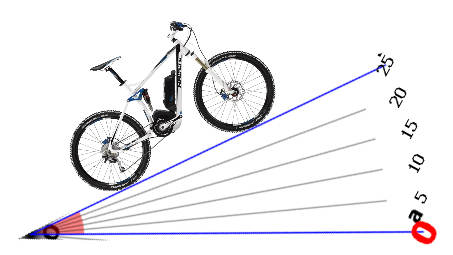

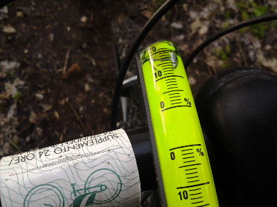

Rod, c'è un sistema molto semplice per misurare la pendenza:
20,09 KB
"Prendere un bastone (tipo manico di scopa o altro oggetto di forma simile) e farci sopra un segno a 1 metro dall'estremità
Poi, tenendolo orizzontale, appoggiare l'estremità su un punto della rampa (con l’ausilio di una “bolla” la misura sarà più precisa)
Misurare, in corrispondenza del segno del metro, la distanza dal terreno
La misura in centimetri corrisponde alla pendenza percentuale"
Se ne parla sulla E-Ciclopedia QUI

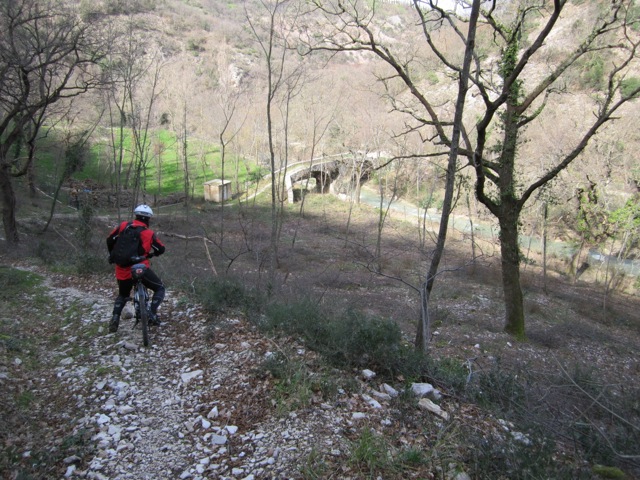

Comunque il pulsantino mi fa ogni volta maledire gli ingegneri Bosch. Se gli arrivano parte degli accidenti che gli mandiamo io e il Lupo, penso che dovranno cambiare tutto lo Staff tecnico
Anche domenica siamo finiti in un sentiero in forte pendenza che terminava in un torrente in piena. Dopo il ponte che vedete nella foto, il torrente andava attraversato o a piedi o in bici. Ciò era impossibile, la profondità dell'acqua e la corrente ci avrebbero tirato via anche con le bici in spalla. Per tornare indietro abbiamo rischiato l'infarto a causa di tratti dove eravamo obbligati a spingere. Infatti, a causa di rocce franate che avevano riempito il sentiero, era difficoltoso restare in sella. Qui ci vuole qualcuno che conosce l'elettronica del Bosch ( vedi Stefanshen ) e che si inventa un pulsante che dia il consenso al motore di spingere per davvero, come accade sul Pana. Gli assicuro, due già venduti
154,04 KB
160,03 KB
171,01 KB

secondo il mio clinometro questa salita è decisamente oltre 23 gradi (ovvero oltre il fondoscala)...
359,07 KB
Dai Pilota anche tu....... quella lì una salita oltre il 43%!

Inserito il - 20/02/2014 : 21:16:12  Mostra Profilo Invia a pilotaDD un Messaggio Privato
vabbè, vabbè Nicot, mi hai scoperto, ecco il mio strumento!
31,62 KB

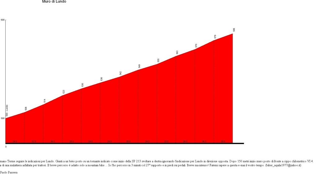

Questa sembra essere la salita asfaltata più ripida d'Italia ed è solo di 0,3 Km. e 86 mt. di dislivello (pendenza media: 28,7% pari a 16°)
http://www.salite.ch/7608.asp?mappa=
33,79 KB
Chi la fa per primo?

Pilota, scusami: l'inclinometro a bolla ce l'ho anch'io ugualissimo
Ma(come si vede anche dalla tua foto) indica la pendenza in percentuale e non in gradi
Alibi, anche tu scusami: a piedi, una salita al 25% è già bella tosta(consideriamo che il "passo" umano ha uno ... sviluppo metrico ... di meno di due metri perciò è più lungo di quanto non abbia una MTB)
Se puoi fa la misura di quella rampa e dicci anche quali mezzi la percorrono che è interessante
6219 Messaggi
Inserito il - 20/02/2014 : 22:53:53  Mostra Profilo Invia a pilotaDD un Messaggio Privato
...appunto si vede benissimo...per questo ho fatto vedere la foto!
