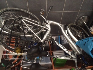

Salve ho una bici elettrica reflex eb 300 marca tedesca acquistata in Italia siccome non la ho utilizzata per quasi un anno la batteria è andata ora non si può aggiustare e il sito che vende queste bici mi ha detto che la batteria originale che monta la mia bici e fuori produzione che devo fare per poter utilizzare la mia bici?

Ciao, devi semplicemente mandare la tua batteria ad un artigiano in grado di riempire il contenitore con nuove celle, il mio preferito è: dennj1@virgilio.it e risponde solo alle Mail.
Spiegagli il problema e fatti fare un preventivo, è persona fidata.
PS) Anche la nuova batteria se la abbandoni per qualche mese si rompe come quella di serie, ricorda!!!

Il problema che la batteria c'è la un negozio con annesso meccanico che ha fallito ora sono irripetibili.....

Ti ricordi almeno che caratteristiche aveva la tua batteria?
Era da 36V o da 24V, e che chimica aveva: LiIon o LiFePO4?
Metti almeno un Link dove si vedano le caratteristiche della tua bici...

Era una 36v litio ioni 6,6h (zweitakku reflex) ora fuori produzione le vendeva un sito tedesco elektrafahrrad che tra l'altro vende anche la mia bici reflex eb 300

Io penso che dovresti contattare il venditore. Probabilmente ha già fornito altri ricambi per le sue bici.
