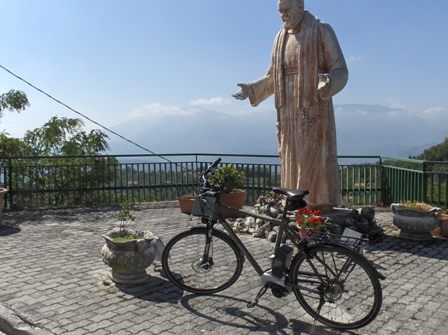

se hai soldi da spendere Cannondale Bosch E-Bike-ALFINE8-
By
39,29 KB

hyperciccio ha scritto:
<< Si purtoppo ho idea delle sanzioni è solo il mio peso che mi fa pensare che sarebbe meglio un pò di potenza in più...
Un esempio di queste bici con motore centrale omologate che salgono le pareti di casa?
Presente!!!!!!
Rotolone, 196 cm x 114kg di leggerezza, con in dotazione il povero ed obsoleto panasonic motore centrale da 26V con cambio Dual Drive, può garantirti che con il cambio giusto i muri li fa, anzi ti consente di andare oltre...........
89,46 KB
