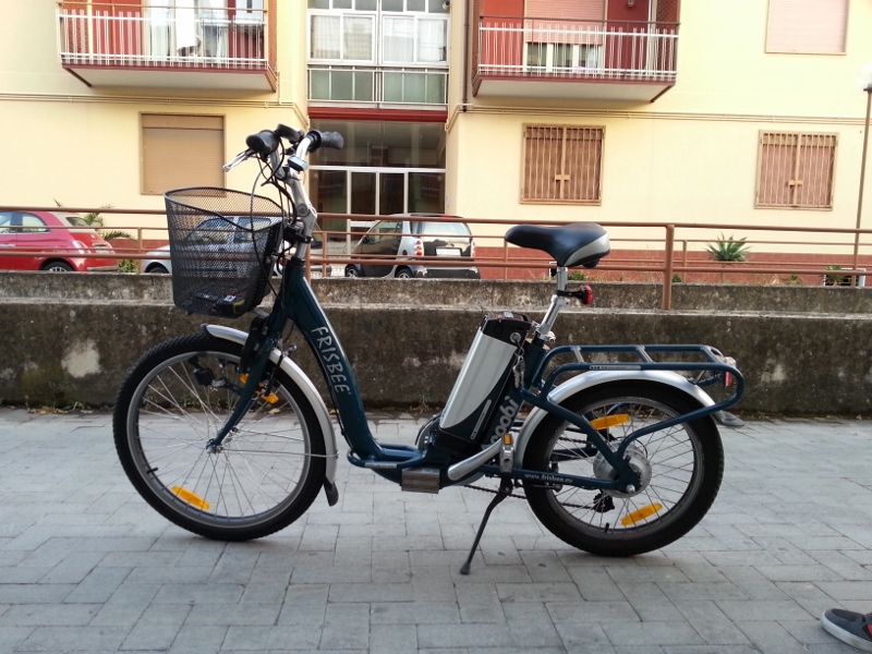

Inserito il - 29/05/2014 : 00:01:53  Mostra Profilo Invia a giuspano un Messaggio Privato
294,15 KB
Ecco la Scoobi
Sto studiando la bici per capirne il consumo e poi vi comunico.
Tra ieri ed oggi ho percorso quasi 40 km e la batteria segnala una carica al 50%.
Cordialmente.

giuspano
66 Messaggi
Inserito il - 23/08/2014 : 08:38:12  Mostra Profilo Invia a giuspano un Messaggio Privato
Cerca di serrarli prendendo a riferimento gli altri, anche se è possibile che così facendo il cerchio perda la centratura e si metta ad oscillare:
Bene, ho seguito il tuo consiglio. Con un pò di attenzione ho fatto da me eliminando quella lieve oscillazione che faceva strofinare il cerchio col freno. Ho fatto un giro di prova e sembra che tutta vada per il verso giusto. Grazie Barba 49
Argento Piuma S
36516 Messaggi
Inserito il - 23/08/2014 : 11:14:43  Mostra Profilo Invia a Barba 49 un Messaggio Privato
Molto bene, vedrai che da adesso in poi sarai più sicuro di te anche nel riprendere la tensione dei raggi quando si allentano per l'assestamento: Tra un migliaio di chilometri vedrai che ci sarà bisogno di un controllo...
