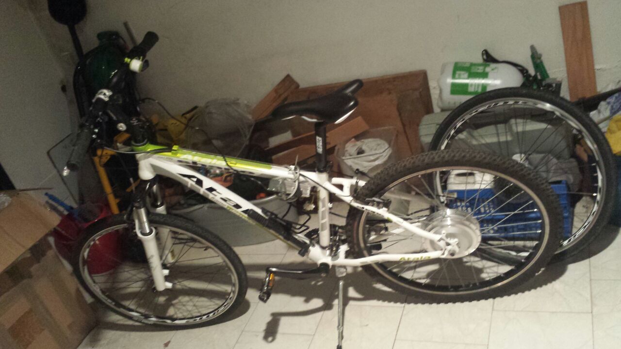

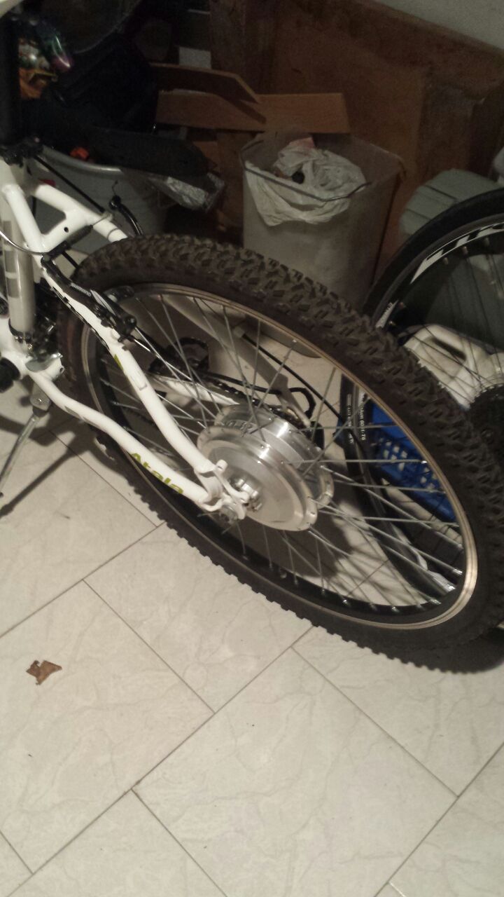

Inserito il - 21/08/2014 : 10:51:43  Mostra Profilo Invia a gizmoitr un Messaggio Privato
L'ho provata a ruote all'aria e va.
adesso vanno solo risolti i problemi di alloggiamento di batteria e centralina;
quelli di incompatibilita' cambio 9v pignoni 6v;
quelli dei connettori mini anderson della batteria di cui dopo tasto search forse apro apposito thread;
Praticamente tutto
Haibike xduro SL29

Inserito il - 22/08/2014 : 10:43:29  Mostra Profilo Invia a gizmoitr un Messaggio Privato
E a 6v Perche ho preso un kit sul mercatino!
A proposito di cio, si possono smontare i singoli rapporti e spianarli sotto in modo da ripristinare gli interassi di cambiata corretti? Oppure ancora meglio prendere il vecchio pacco a 9v e toglierne 3?
@bicifacile ho gia in casa anche un bpm01, appena mi arrivano gli estrattori faccio una mtb per escursioni in montagna.

gizmoitr
116 Messaggi
Inserito il - 22/08/2014 : 13:59:35  Mostra Profilo Invia a gizmoitr un Messaggio Privato
La catena calza alla perfezione.
Allora la ruota libera da 9v ce l'ho perche' posso smontarla dalla vecchia ruota, e' a filetto anche lei.
Ma se poi gli ingombri sono diversi mi si sposta l'asse ruota con i noti problemi di centraggio soprattutto del vbrake.
Ecco perche' chiedevo se si puo' smontare il pacco pignoni e togliere 1 rapporto.
Non penso di essere capace di scampanare i raggi da solo, per sistemare una semplice scentratura litigo con i nippli per mezz'ora, non ho capito perche' per tirarli si devono svitare e tutte le volte faccio un casino.
Domanda quanti mm di scentraggio sono considerati tollerabili senza influire troppo nella guida? diciamo ad un max di 35 km/h?
