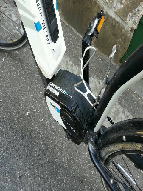

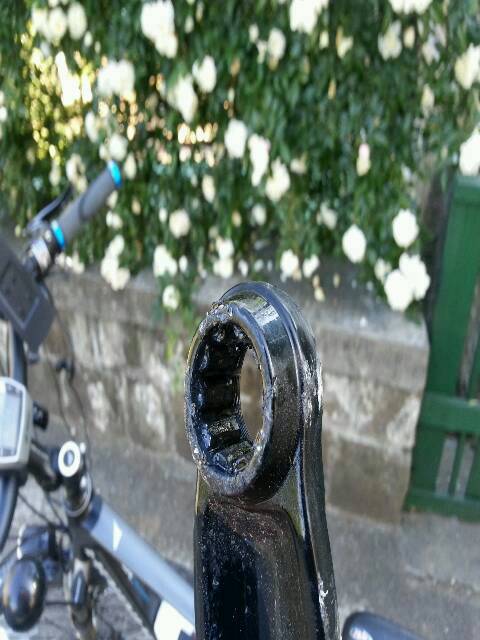

Ebbene si, stamani mentre in discesa frullavo a velocità ben oltre il cds.....avevo la sensazione che la scarpa sinistra non facesse bene presa sul pedale che mi sembrava scivolare di lato....
All'inizio pensavo di avere sporco sotto la scarpa o qualcosa di simile, ma quando il piede è andato a vuoto mi sono accorto che non avevo più il pedale sinistro che intanto saltellava sotto le ruote della colonna di auto che mi seguivano......
Maremmamaiala, ma ce ne fosse stata una che provava a scansarlo!!!
Forse pensavano di essere al tirassegno dove chi centra vince e con non poca difficoltà sono riuscito a recuperarlo mettendomi in mezzo alla strada con le braccia larghe a mo di resa.
Ho rimesso il pedale e non è stato facile arrivare al lavoro, perche' ogni tre/quattro pedalate si sfilava nuovamente e dovevo provvedere a portarlo al suo posto con colpetti di calcagno, tenendo conto che mancavano ancora poco meno di 6km per attivare al lavoro.
Più tardi proverò a chiedere ad un biciaio se al volo mi rimette il pedale e lunico che ho vicino è uno che è meno prolisso di un neurologo.....

è un problema comune col Bosch, tende ad allentarsi il bullone che ferma le pedivelle ...
A me è successo su un monte a oltre 10 km dalla prima strada asfaltata , per fortuna son riuscito a ritrovare il bullone e a rimetterlo.
da allora metto sempre una goccia di frenafiletti sul bullone e ne tengo uno di scorta nella borsina sottosella

Quando la pedivella lascia il proprio mozzo di solito si è fatto un danno irreparabile. La sede si è ovalizzata e la pedivella dondola. Bisogna sostituirla e ricordarsi di controllare il bullone.

era il bullone che tiene in sede la pedivella ! subito serrato con la dinamometrica , rumore sparito e possibile perdita di pedivella evitata !
da allora , ogni tanto , controllatina al bullone .... vedo che faccio bene

La pedivella stava bella ferma nella sua sede ed il biciaio di turno mi ha riavvitato il bullone. Controllata anche quella lato corona che era leggermente allentata.

Se dopo un opportuno serraggio (35-45 nm) la pedivella non si fa più notare, tutto ok, ma se dopo un po di Km riprende a ballare allora bisogna sostituirla.

ho visto diversi casi di bici col Bosch che perdono la pedivella, in nessun caso si era danneggiato l'attacco.
io credo sia dovuto a delle microvibrazioni ad alta frequenza prodotte dal motore , perchè c'è una strana tendenza a "trovare svitate" un po' tutte le viti ,non solo quelle delle pedivelle, ma anche quelle delle corone, dell'ammortizzatore,del carro
succede anche nel modellismo con alcuni tipi di motori brushless .
infatti se usi un frenafiletti (basta il blu) non hai più problemi.
Su alcuni modelli adesso ho visto montate le pedivelle con le viti delle pedivelle bloccate da una ghiera, così non le puoi perdere e funzionano anche da "autoestrattore" quando le devi togliere.

in effetti le pedivelle son fatte di alluminio "da pentole" come si dice dalle mie parti, l'asse è in acciaio e perciò credo che se "non senti" si possa arrivare a far danni ...

Sono tornato adesso a casa, dopo 31km "a martello".....e nessuna delle due pedivelle ha mostrato segni di movimenti.
Non ho la chiave dinamometrica ora, ma i bulloni erano ben serrati e sarebbe stato difficile andare oltre.
Domani farò nuovamente 50km, dopodiché controllero' nuovamente.

Dal giorno del fattaccio ho percorso poco più di 400km e le pedivelle sono sempre ben salde.
Solo il pedale sx è forse leggermente non in asse, per "l'investimento" da parte di diverse auto, ma niente di preoccupante.

Io invece non credo sia un difetto costruttivo, ma imputo il fatto solo a chi ha assemblato la bici ed a ME , che non ho mai degnato di un controllo la bici stessa.
Non possimo pretendere che una bicicletta sottoposta ad un uso continuo ed intenso possa mantenere inalterati i valori di serraggio, specialmente nei primi periodi e sta a noi utenti controllare, ingrassare ecc.
