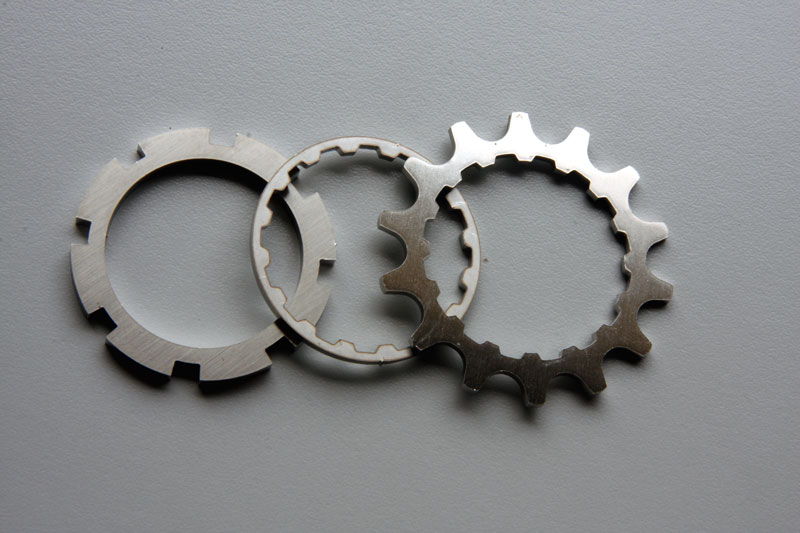

Inserito il - 30/05/2014 : 11:36:38  Mostra Profilo Invia a MilleMiglia un Messaggio Privato
Commercialmente è furbo chi vende il pignone da 42t e offre "in regalo" il 16t da mettere al posto di 15t e 17t..
PS:
@ Rod24
la coroncina da 14T la puoi vedere proprio qua su jobike, realizzata da Stefanschen..
Modificato da - MilleMiglia in data 30/05/2014 11:53:30

Inserito il - 30/05/2014 : 11:44:03  Mostra Profilo  Visita l'Homepage di Stefanschen Invia a Stefanschen un Messaggio Privato
Rod24 ha scritto:
dove l'hai vista la corona da 14 per il bosch 2014 ?
67,81 KB
