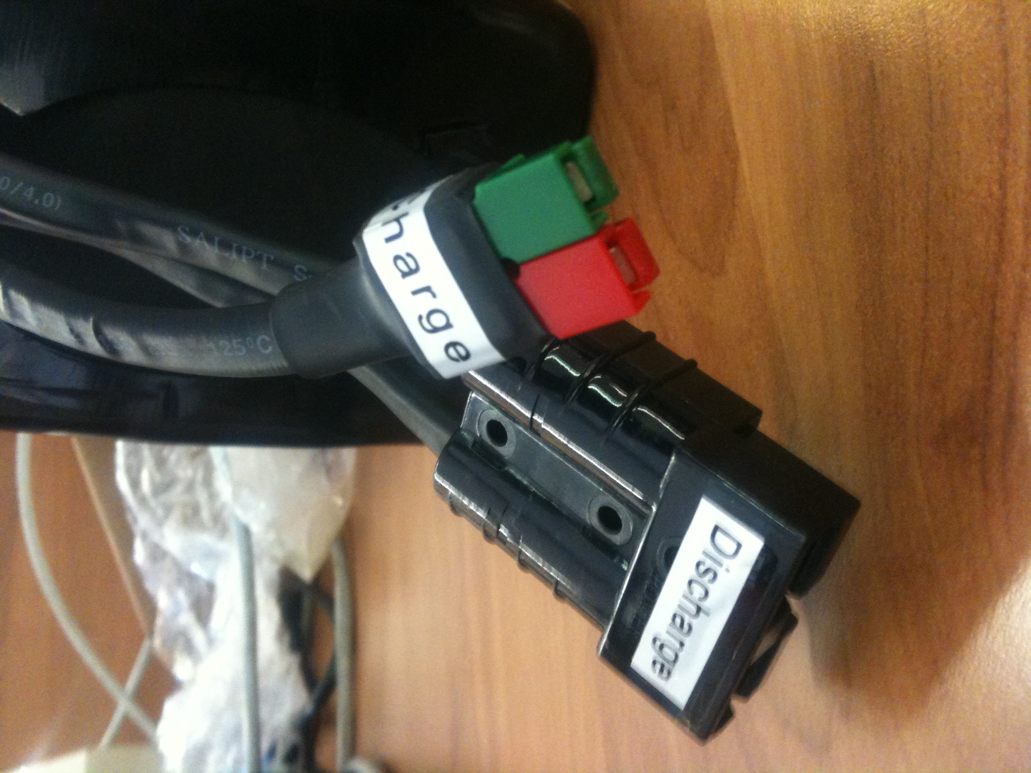

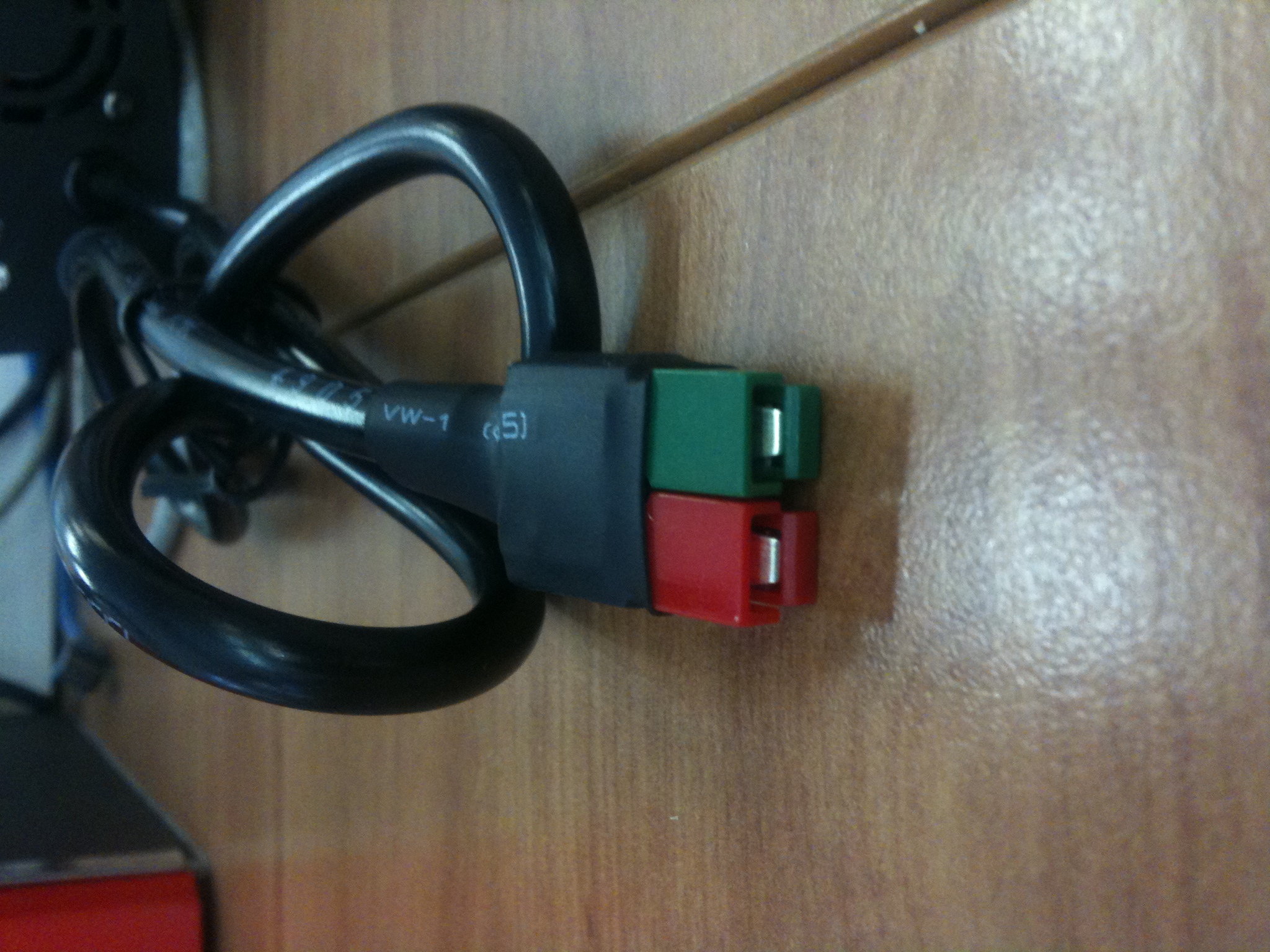

Buongiorno a tutti,
domanda rapida rapida...:
MI è arrivata oggi la batteria e il caricabatteria (da BMSBATTERY),
ma non riesco a capire come collegare l'una all'altra.
La batteria presenta 2 connettori mai visti,
uno per il charge (carica) e uno per il discharge (scarica).
Il caricabatteria ha lo stesso connettore (femmina) di quello della batteria,
per cui:
1) come collego il carica batteria (charge) alla batteria ?
2) il connettore discharge (scarica) della batteria a che serve e come si usa ?
Allego le foto del caricabatteria (un solo connettore) e della batteria (due connettori).
La batteria è una Li-Ion 20ah 36v.
Come avrete capito sono totalmente nuovo della materia ;-)
Grazie per la comprensione e per il vostro aiuto.

Quelli sono connettori Anderson e anche se ti sembrano uguali si incastrano tra di loro lo stesso, devi trovare la giusta posizione, giusto per scupolo controlla con un tester che le polarita dello stesso colore siano le stesse.
A volte i cinesi fanno casino.
L'altro connettore è sempre della famiglia Anderson, se vai da un ricambista di parti elettriche per auto dovresti trovarlo.
Tieni presente che devi prenderlo dello stesso colore atrimenti non si incastra e anche lui sarà uguale come forma.
Anderson li fà così non esiste un maschio ed una femmina.
Altrimenti li devi prendere on line es. su RS-component.

3561 Messaggi
Inserito il - 19/06/2014 : 14:13:28  Mostra Profilo Invia a T4R un Messaggio Privato
Quello và collegato alla centralina motore, altrimenti come funziona la bipa?
La batteria và tenuta tendenzialmente carica, se la usi, prima e più la ricarichi meglio è.
Nel caso di riposo invernale ti conviene riporla a circa metà carica, in posto fresco ed asciutto.
C'è anche chi la ripone nel freezer.
