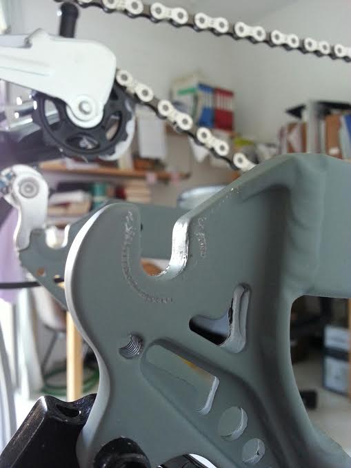

Invece queste le asole. Ci vogliono i Torque Arms?

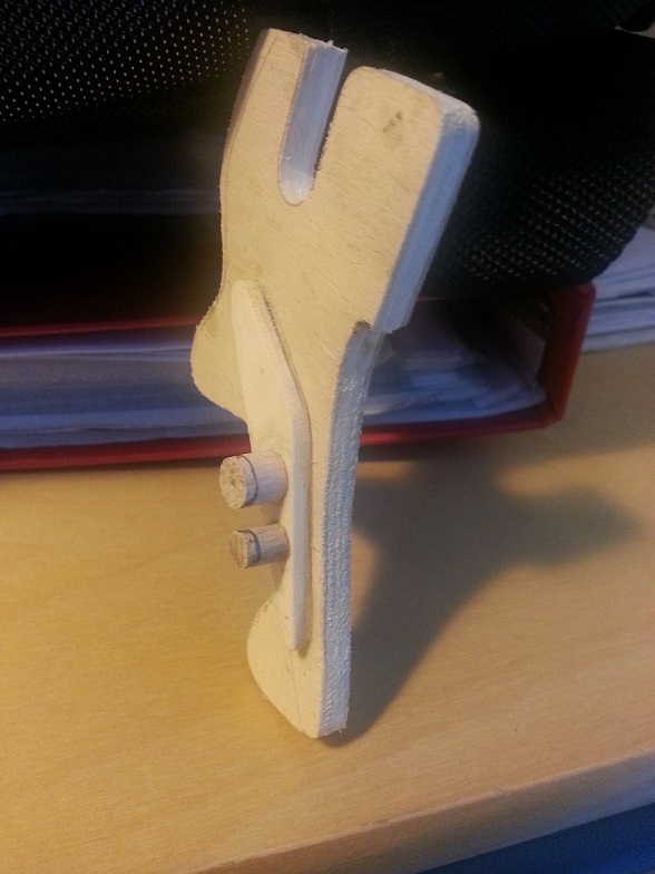

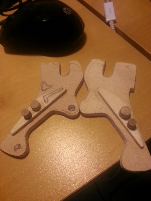

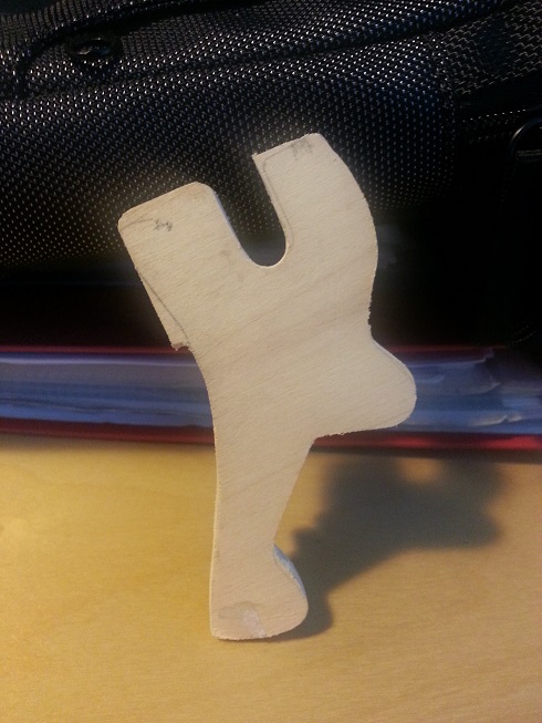

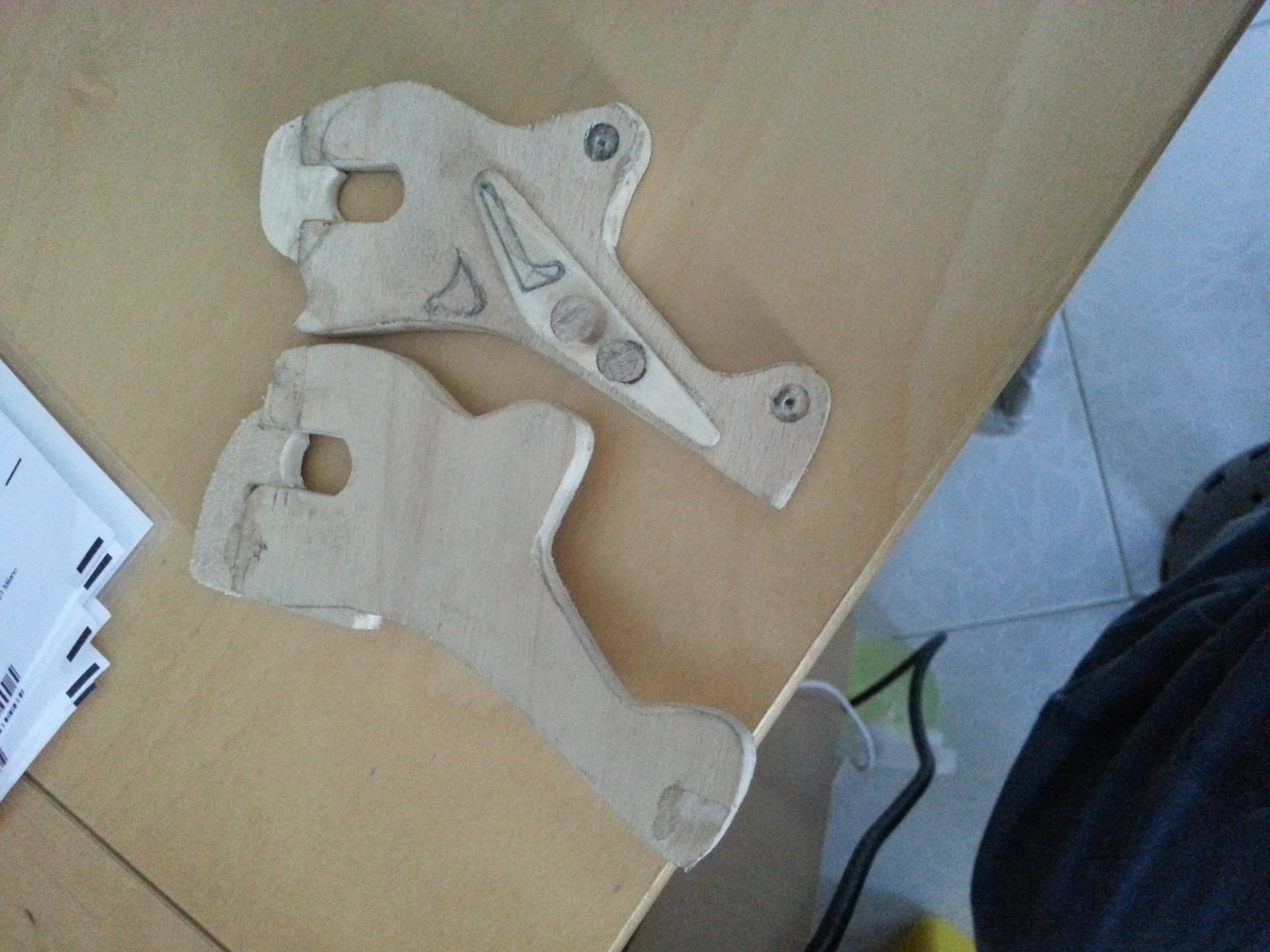

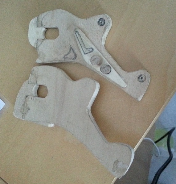

ecco i torque arms fatti sul telaio, in sagome. Ora devo trovare chi me li realizzi.

garchofa
1982 Messaggi
Inserito il - 02/07/2014 : 01:32:38  Mostra Profilo Invia a garchofa un Messaggio Privato
Torques bocciati!!!
L'assola deve essere chiusa.
Comunque per quella potenza dovrebbero resistere anche aperti, ma io non lo farei.

fulcon
256 Messaggi
Inserito il - 02/07/2014 : 01:45:35  Mostra Profilo  Visita l'Homepage di fulcon Invia a fulcon un Messaggio Privato
Hai ragione. Lo avevo anche letto!!
Chiusa e oltretutto con il profilo del perno 12x10.
Bocciato...mamma che severo! Appunto sto chiedendo info. Poi penso anche di modificare e togliere gli inserti fissi e creare due fori filettati cosi da poter fissare i torque al telaio con due perni e dadi o due innesti filettati privi di testa. La lavorazione sarà anche più semplice (vengo fuori dalla realizzazione di un biposto in 6061 t6, struttura cabina in tubolare al tig, impianto motore e cockpit tutto fatto da me...qualcosina ne capisco di strutturale..e ci ho volato per 250 ore come pilota in giro per i cieli)

Inserito il - 02/07/2014 : 07:31:40  Mostra Profilo Invia a Barba 49 un Messaggio Privato
Quoto Garchofa, i TA falli fare al laser o all'elettroerosione ma con asola chiusa, non so dalle tue parti i prezzi che ci sono ma non è una cosa inavvicinabile!!!

L'asola deve essere precisa come il perno o può avere tolleranza nel senso alto-basso?

garchofa
1982 Messaggi
Inserito il - 02/07/2014 : 11:28:20  Mostra Profilo Invia a garchofa un Messaggio Privato
Prima, l'assola non è da 12X10, ma da 14X10.
Per il resto va tutto bene, e niente tolleranze. cioè, lasciamo la tolleranza della lavorazione.
Sono morto
Inserito il - 02/07/2014 : 11:46:47  Mostra Profilo Invia a Barba 49 un Messaggio Privato
Quoto, altrimenti i TA non servono a niente.

116,77 KB
Ecco i definitivi! commenti dai magister?
Ho ordinato la batteria: 48v Ah 20 LI ION. ho ascoltato i consigli.
Modificato da - fulcon in data 02/07/2014 21:44:06

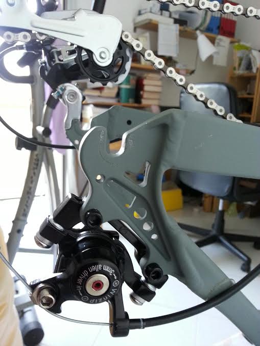

Inserito il - 30/07/2014 : 00:05:49  Mostra Profilo  Visita l'Homepage di fulcon Invia a fulcon un Messaggio Privato
1248,16 KB
946,46 KB

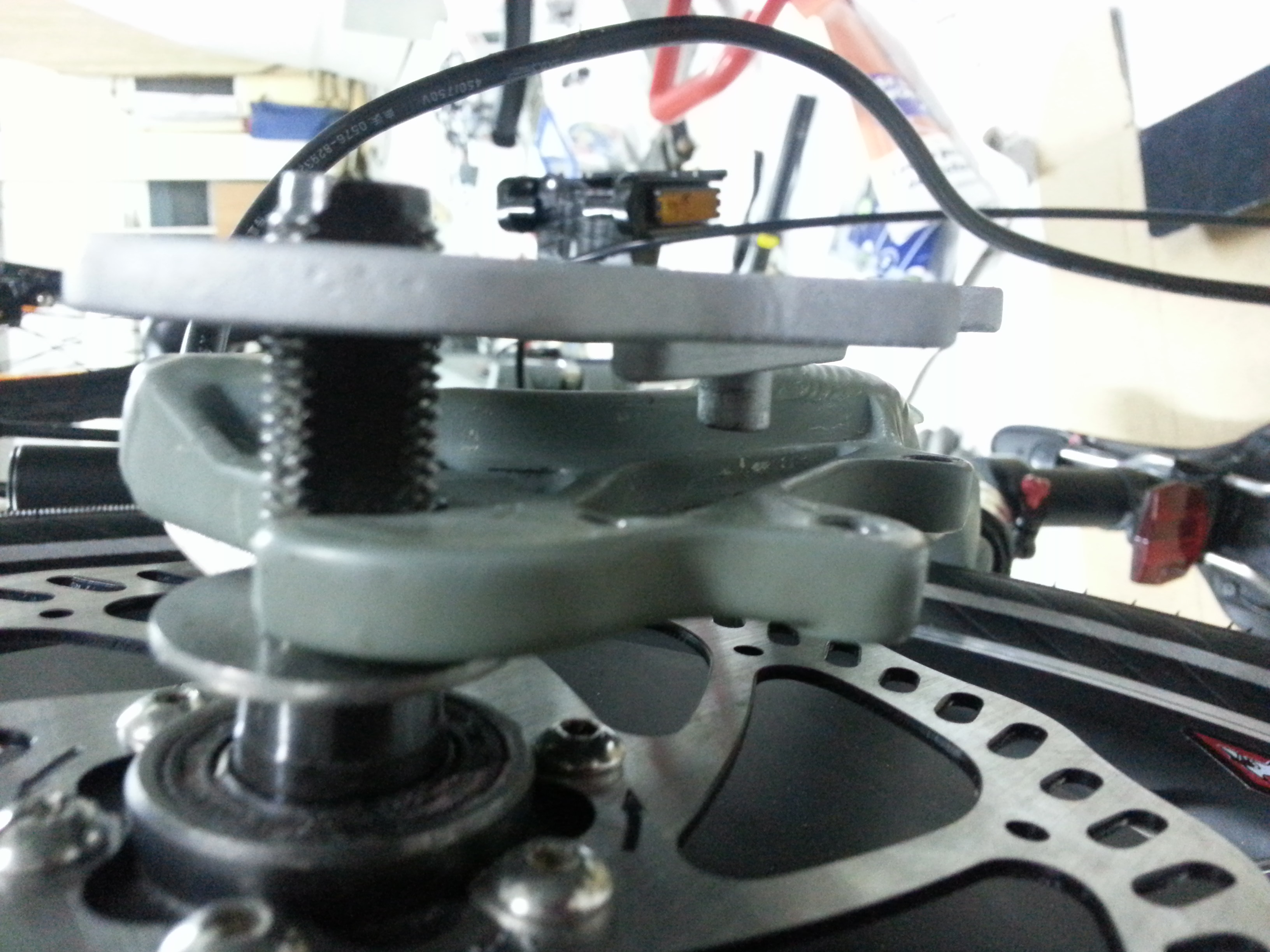

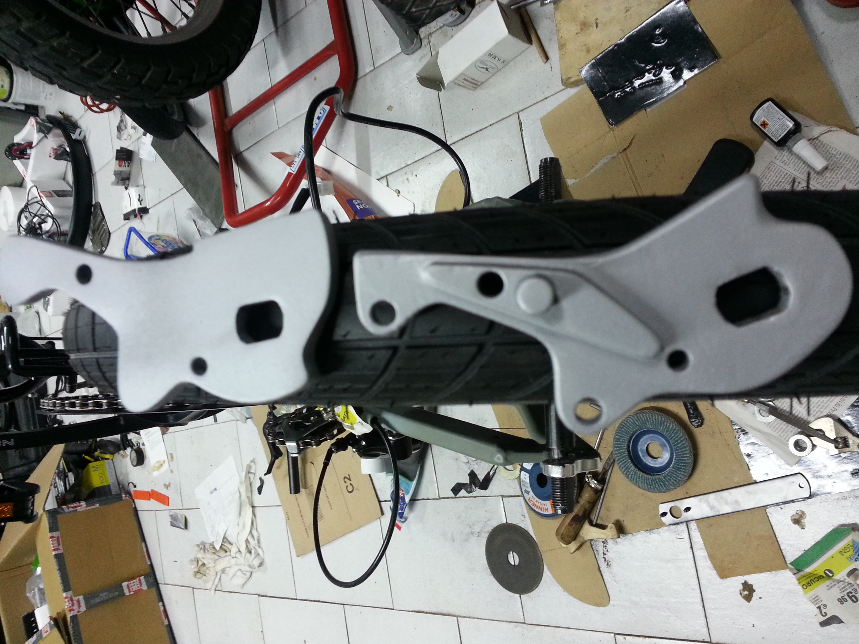

ecco i torque arms.

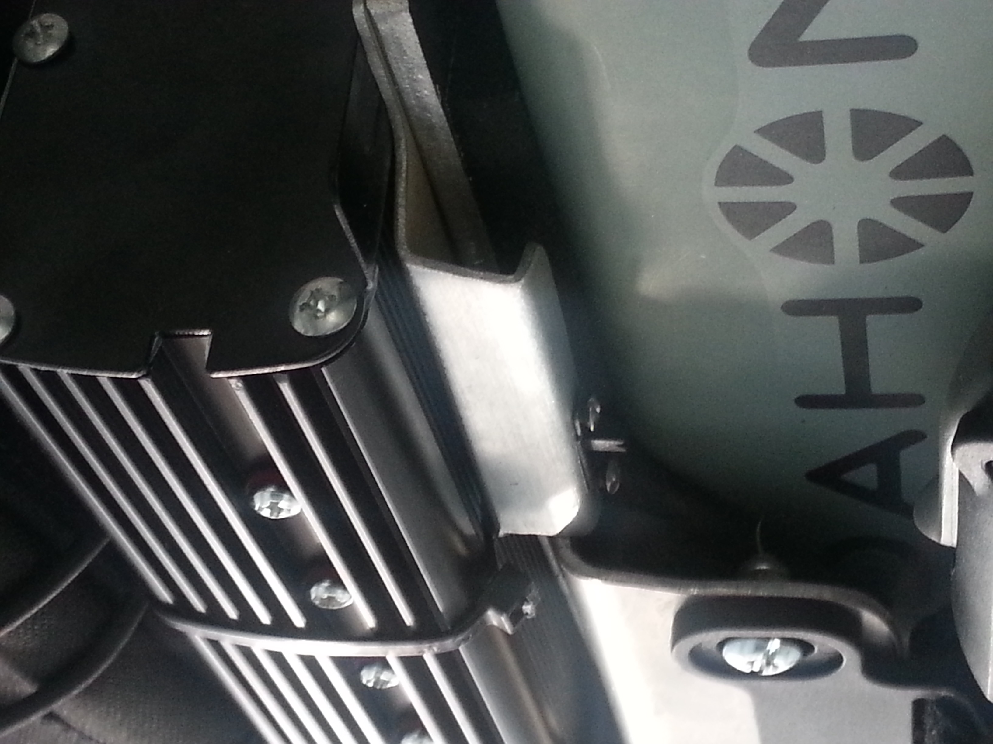

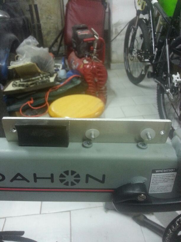

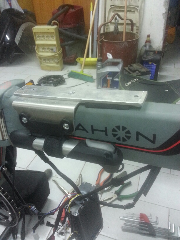

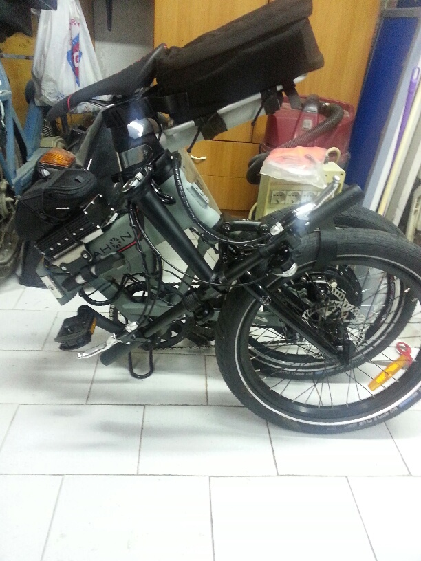

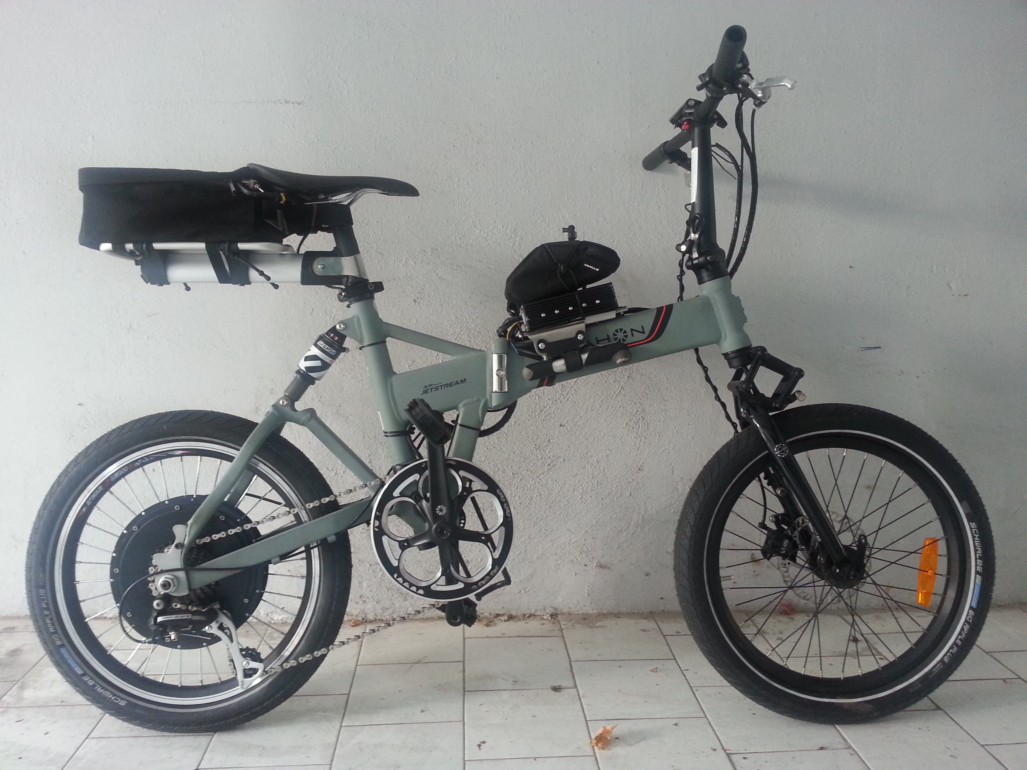

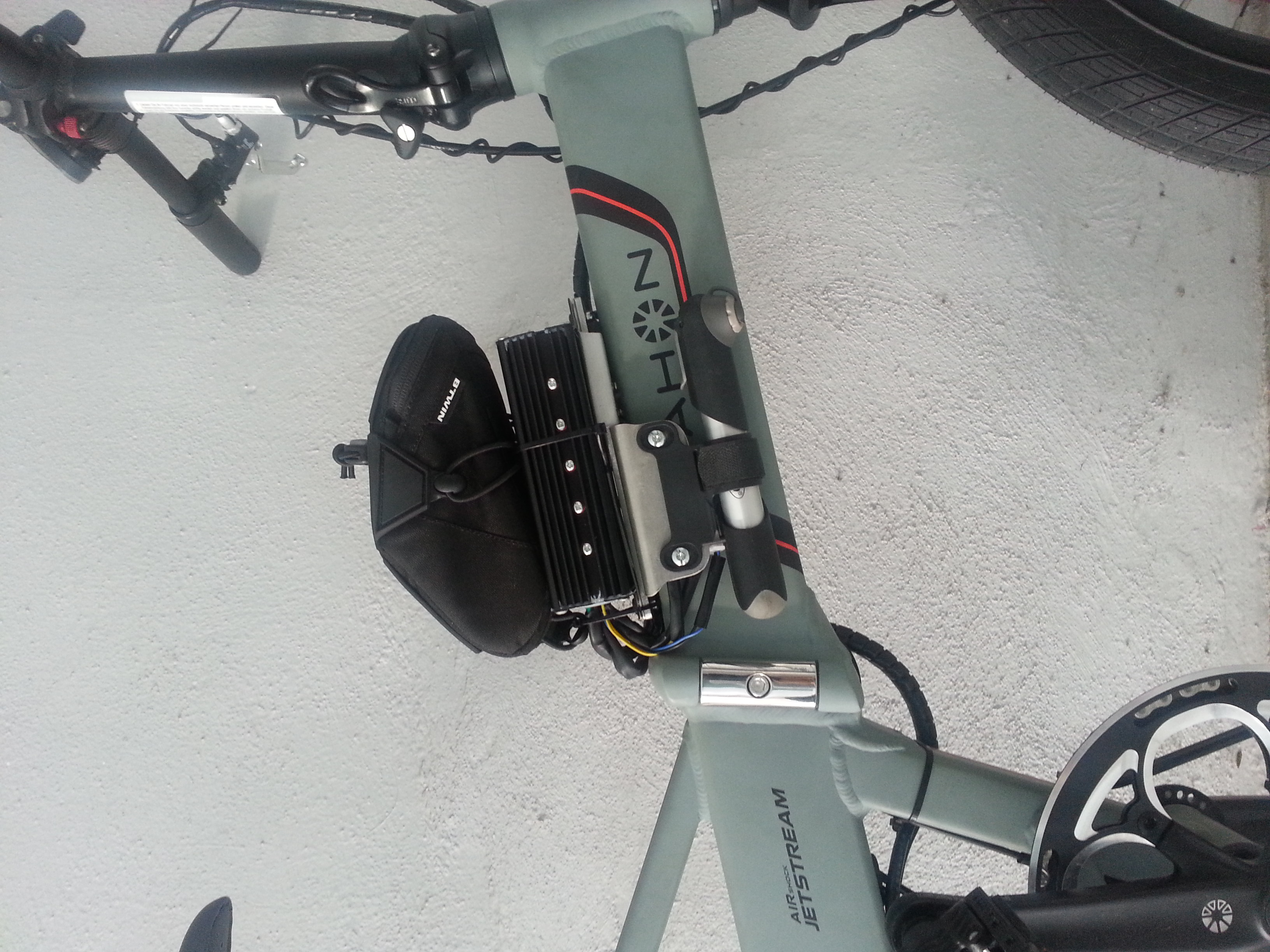

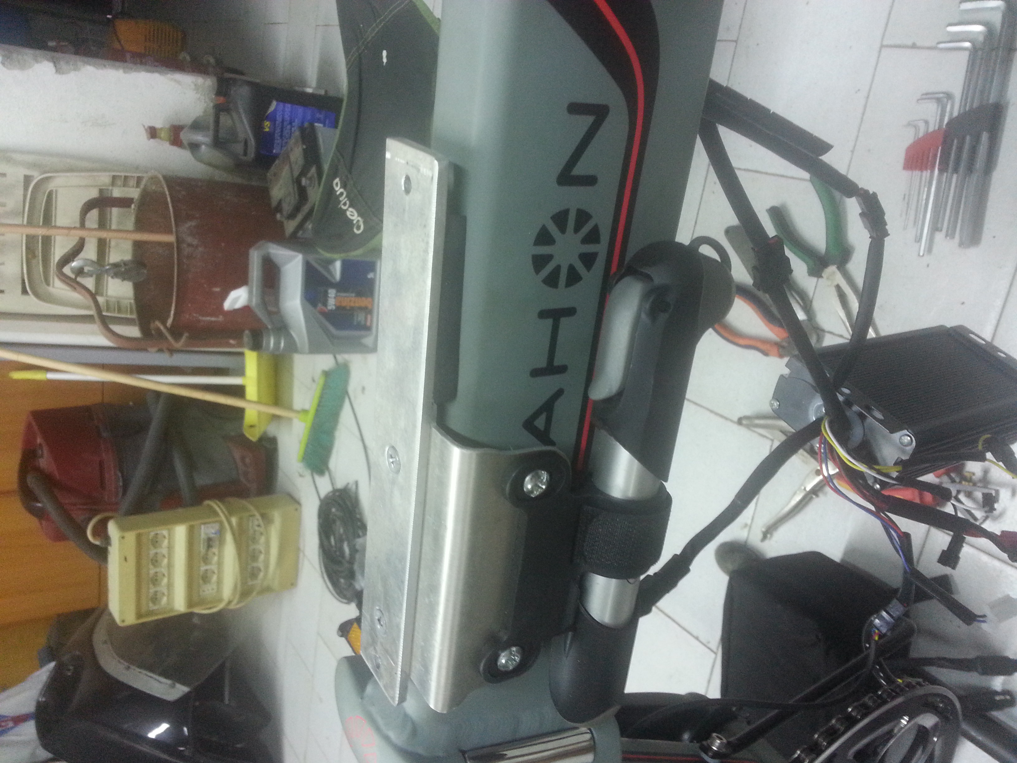

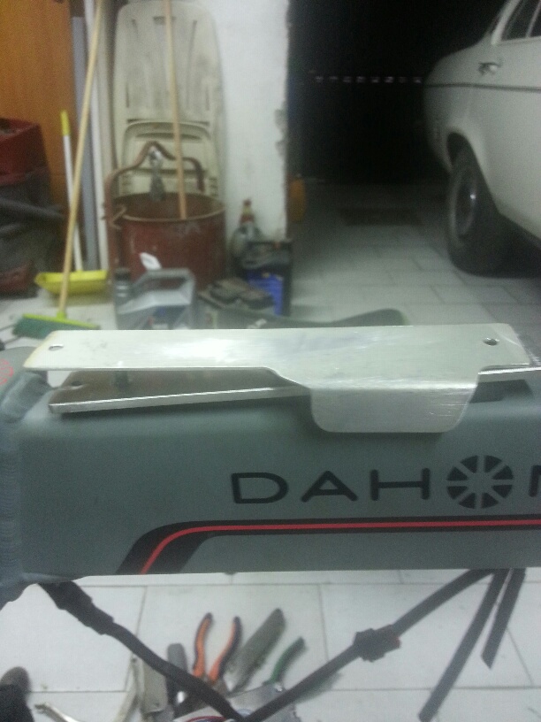

Inserito il - 27/08/2014 : 02:11:53  Mostra Profilo  Visita l'Homepage di fulcon Invia a fulcon un Messaggio Privato

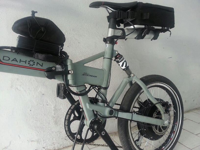

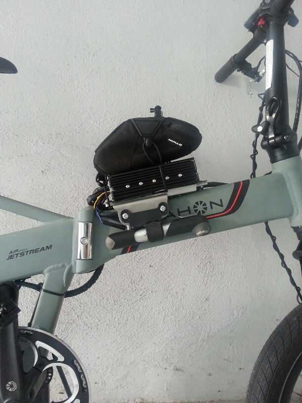

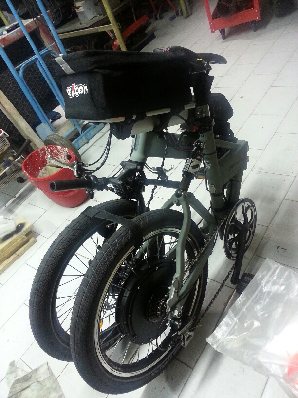

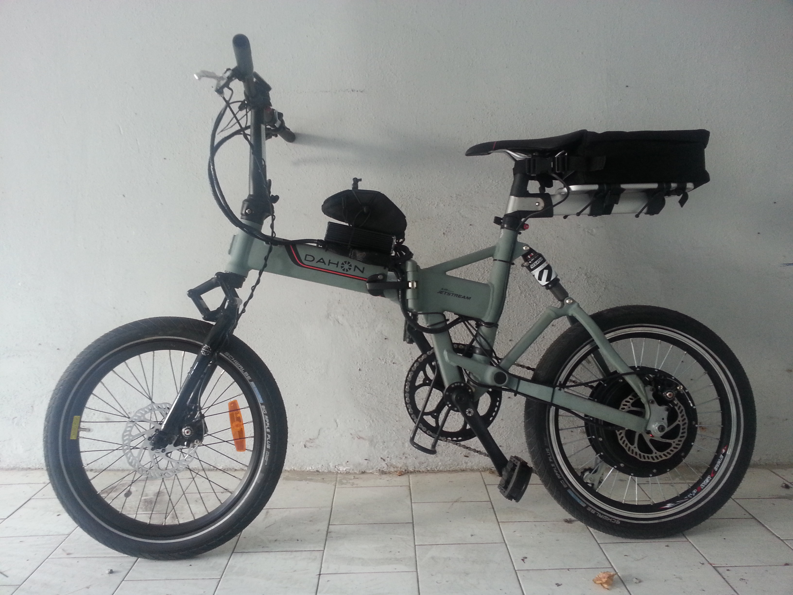

Eccola finita

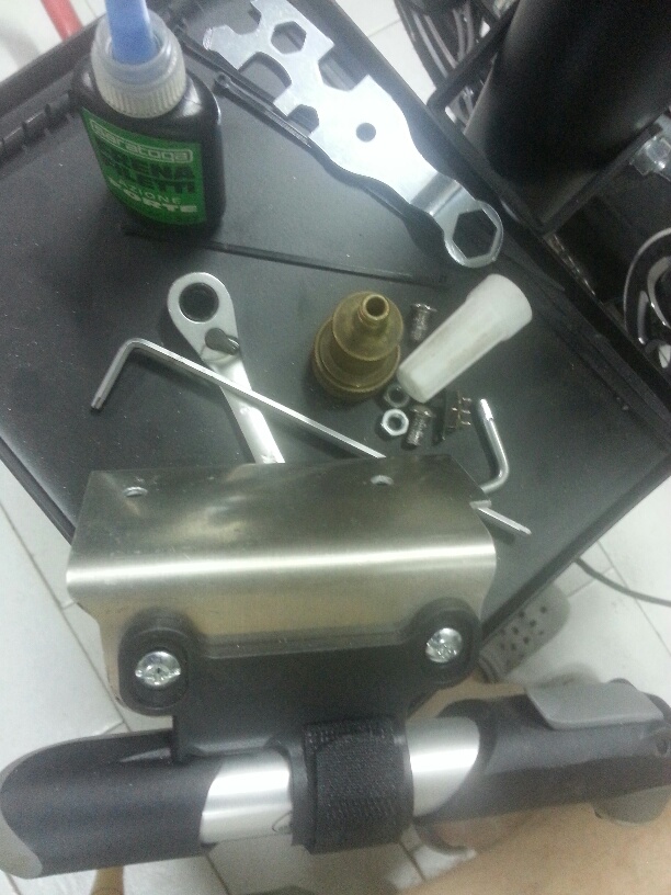

1179,06 KB
fulcon
256 Messaggi
Inserito il - 27/08/2014 : 02:19:07  Mostra Profilo  Visita l'Homepage di fulcon Invia a fulcon un Messaggio Privato

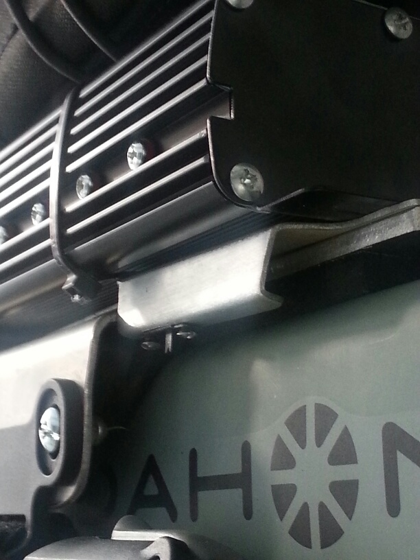

Particolari..
748,34 KB
1266,29 KB
1270 KB
1079,58 KB
fulcon
256 Messaggi
Inserito il - 27/08/2014 : 02:31:37  Mostra Profilo  Visita l'Homepage di fulcon Invia a fulcon un Messaggio Privato
Ora attendo Stefano per la soluzione gas legalizer.
Mi ha detto che il suo lavora sul 5 magneti mentre il mio( wheelkit di Raffaele) è 8 magneti e quindi dubita possa funzionare. Dovrei controllare con l'oscilloscopio se il mio PAS è mono o bistabile ma non ho questo strumento.. chi sa le caratteristiche del PAS fornito da Joffa?
Grazie sempre a tutti!!!
