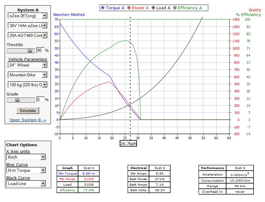

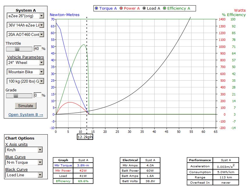

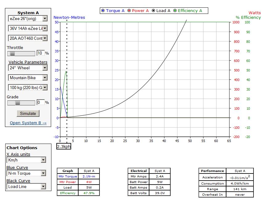

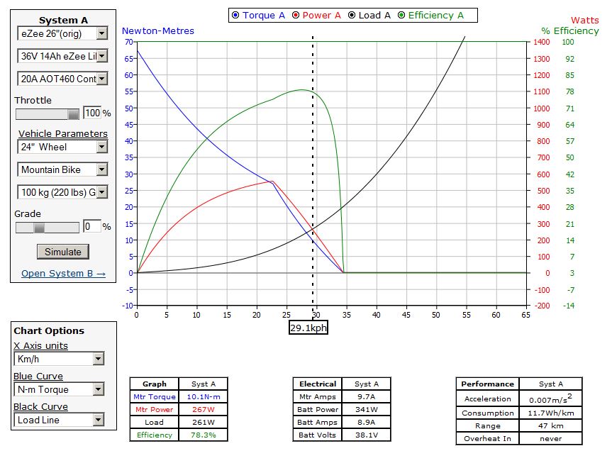

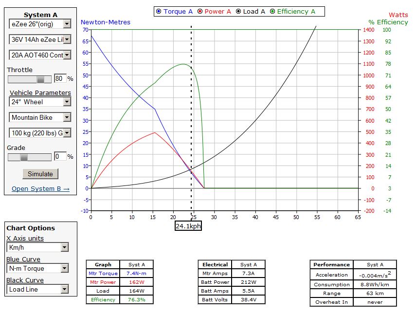

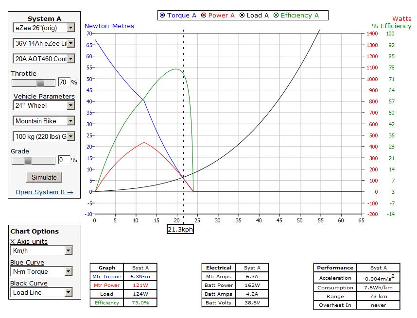

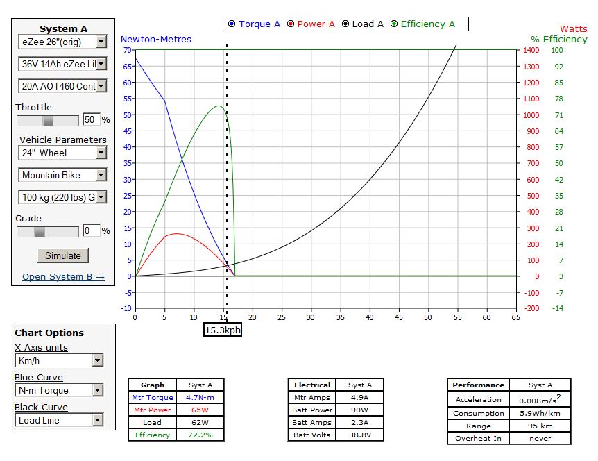

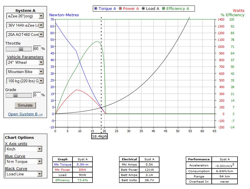

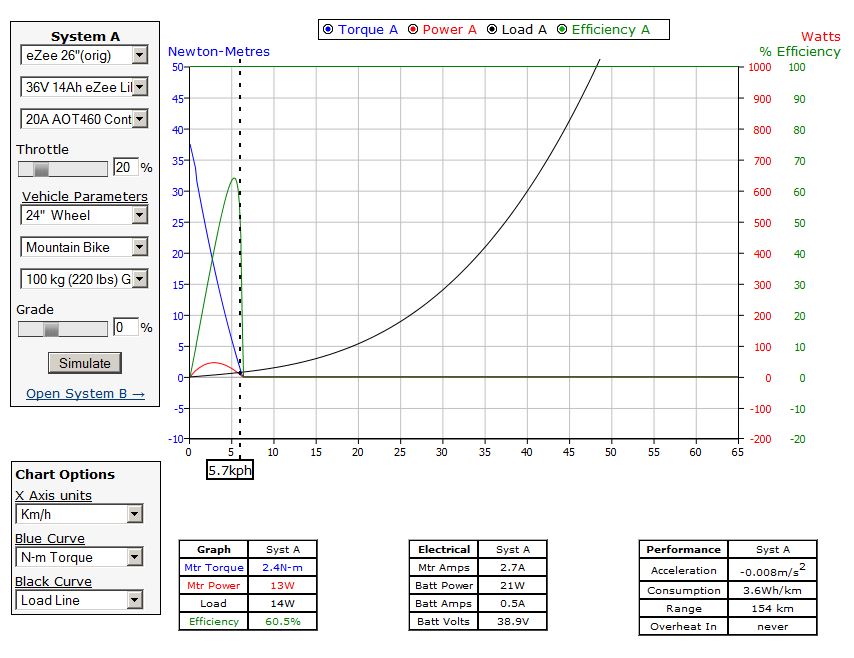

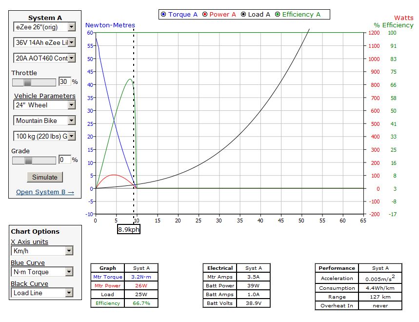

Inserito il - 23/08/2014 : 21:53:07  Mostra Profilo Invia a pixbuster un Messaggio Privato
No no non si parla di rendimento pessimo e ho esagerato nel parlare di basso
ma la diminuzione del rendimento c'è
Intendevo dire che ti giochi del rendimento per avere una velocità che non puoi sfruttare (e che rende il mezzo sequestrabile)
Prova a guardare queste curve che, pur non essendo relative al tuo caso visto che il motore è da 30km/h, sono indicative: i motori si comportano tutti con i medesimi andamenti delle caratteristiche
Ognuna è relativa ad un livello differente di parzializzazione ottenuto con il manettino (perciò relative a tensioni di alimentazione via via crescenti)

Mauro27
319 Messaggi
Inserito il - 24/08/2014 : 00:20:45  Mostra Profilo Invia a Mauro27 un Messaggio Privato
grazie pix, davvero interessante, ma temo di non averli capiti del tutto, ho qualche domanda
1) Questi diagrammi sono a tensione costante? o corrente costante?
2) Se sono a corrente costante (scelta col manottino), cos'accade?, il tester pedala e pedalando sempre più forte il PAS aumenta la tensione?
3) Dove li hai trovati?
Avrei una domanda da farti, il PAS cosa fa precisamente? all'aumentare dell'rpm della pedivella aumenta la tensione ai capi del motore?
In sintesi, dai tuoi diagrammi possiamo vedere che la bicicletta anche ai carichi parziali non ha un calo efficienza, a 30 km/hr è del 78%, mentre a 15 km/hr è del 72%, quindi nulla di problematico.

Inserito il - 24/08/2014 : 00:54:17  Mostra Profilo Invia a pixbuster un Messaggio Privato
Allora Mauro:
1) i diagrammi sono a tensione di batteria costante, ma a tensione decrescente sul motore perchè ottenuti parzializzandola attraverso la centralina (è il parametro Throttle)
2) appunto sono relativi a tensioni sul motore diverse e crescenti
3) qui : http://www.ebikes.ca/tools/simulator.html
e ti puoi sbizzarrire anche tu a fare simulazioni
Il Pas è soltanto un sensore che dice alla centralina che si sta pedalando
Normalmente non ha altre azioni e la potenza inviata al motore dipende solo dal livello di assistenza impostato (si va da 3 livelli a 9 oppure "infiniti" con il manettino)
In alcune centraline, la velocità di pedalata (e non lo sforzo applicato) determina una ulteriore parzializzazione della tensione al motore: se pedalo lentamente manda poca tensione, se pedalo veloce gli manda quella selezionata dal livello di assistenza
Però questa "proporzionalità" è limitata a velocità di pedalata piuttosto basse, tipicamente 40-45 ped/min e, in marcia a velocità di crociera, non interviene
(si fa questo per diminuire gli spunti in partenza, ma così si penalizza la capacità di ripartire in salita)
La differenza fra 78 e 72% nel rendimento significa fare tre-quattro chilometri in meno su cinquanta : anche se non fondamentali mi sembra un peccato perderli; ma devi fare tu le tue considerazioni di utilizzo
Il motore che indichi è un affidabile Crystalyte
Però è un gearless, o, come lo chiamano loro un "direct drive
Significa che non ha riduttori interni e questo lo rende decisamente più pesante (6.5 chili contro 3.5) e se lo usi senza assistenza "frena" perchè non ha il dispositivo di ruota libera che invece hanno i geared
Avrebbe il vantaggio di una maggior affidabilità (perchè quello che non c'è non si rompe) e può essere collegato a centraline con la "regen" cioè che ricaricano la batteria in discesa
Un simile padellone su una bcd però non ce lo vedo proprio (e ancora di più lo vedrebbe male il carro posteriore di un telaio nato per una ruota che pesa mezzo chilo)
Un hub geared ti può assistere bene sia in pianura che in salita fino a pendenze dell'ordine del 10-15% (a seconda del tipo e della velocità massima)
Oltre a tali pendenze perde molto in rendimento: ti assiste ancora ma ... a caro prezzo in amperora ed è normalmente meglio passare ad un motore centrale

@Pix
Grazie, ora penso di aver capito meglio la logica di controllo delle ebike, avevo qualche dubbio.
- il PAS, a differenza di quanto credevo, è solo un interrutore on-off dell'assistenza elettrica.
- Il manettino analogico mi permette d'impostare la tensione (V) ai capi del motore da 10-100%
La corrente erogata (A) dalla centralina dipenderà quindi da quanto pedalo e da quanto è "buona" (passatemi il termine please) la bici, tanto più pedalo e tanto più la bici è scorrevole tanto meno corrente il motore assorbe. Anche al 100% della tensione, se fornisco molta energia coi pedali, la potenza assorbita dal motore sarà bassa.
Quelle simulazioni rappresentano prove a tensione costante (il primo grafico 3,8V, il secondo 7,6V, il terzo 11,4V ,ecc...), pedalata nulla e sforzo variabile alla ruota?

Inserito il - 24/08/2014 : 23:43:53  Mostra Profilo Invia a pixbuster un Messaggio Privato
Si Mauro: hai capito perfettamente e appunto i grafici sono relativi a tensione costante parzializzata, a pedalata nulla e sforzo variabile; è riportato anche il punto di incrocio fra la potenza espressa dal motore e la velocità relativa su strada ma questo "incrocio" dipende fortemente dal tipo di bici utilizzata e soprattutto dalla posizione in sella

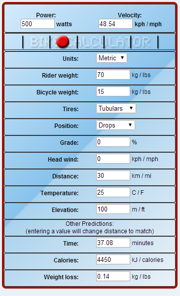

Mauro, se vuoi fare qualche conto riguardo all'energia necessaria per marciare ad una certa velocità (e con una certa pendenza)
ci sono dei "calcolatori" molto utili (se non li conosci già)
uno è questo, online
http://bikecalculator.com/index.html
oppure questo che si deve scaricare ed installare ma che è configurabile con molta precisione (è quello che uso io)
http://www.machinehead-software.co.uk/cycling.html

entrambi i simulatori mi danno una potenza necessaria alla ruota di 300-350 W per spingere una bdc a 50 km/hr
Per cui se montassi su una bdc il BPM da 400 rpm e fornissi 70 W muscolari (lo sforzo per non sudare) al motore servirebbero solo 230-280W per andare a 50 km/hr?
Modificato da - Mauro27 in data 26/08/2014 02:21:15
7772 Messaggi
Inserito il - 26/08/2014 : 10:41:01  Mostra Profilo Invia a job un Messaggio Privato
Mauro27 ha scritto:
grazie pix, sei molto gentile, e i tuoi tools utili
una domanda
Non credo, forse in un velodromo al coperto e con un'autonomia bassissima.
Calcolando i pesi aggiuntivi di motore,batteria,centralina, ecc... la bici finirà col pesare almeno 15 kg, senza dimenticare che i pesi rotanti (il motore in questo caso) influenzano di più .
A me già così il calcolatore mi dà 544 W su una bici da corsa con tubolari, rendimento al 95% e posizione "drop" e ciclista di 70 kg .
47,22 KB
Ma il rendimento della bici kittata non sarà del 95%, ma a un primo 5% va tolto anche il rendimento del motore che, al amssimo è dell'80%, quindi a spanne nel calcolatore devi indicare 75% di rendimento, e già così vengono: 688W .
Ma queste sono condizioni ideali, dopo di che, prova a mettere anche un pochissimo di vento o qualche minima pendenza e si va subito oltre gli 800 W. Anche se vivi in pianura, la somma di tutto le imperfezioni dell'asfalto sono equiparabili ad una leggera salita.
Il tutto escludendo ovviamente partenze ai semafori, rallentamenti e rilanci.

Ho rifatto i calcoli con drop mettendo i 500W@36V all'albero del BPM
54,88 KB
Quella simulazione serve per scegliere il motore, la potenza erogata
dall'albero del motore dev'essere superiore di quella calcolata dal simulatore.
Per determinare invece la corrente e la potenza che deve erogare la batteria allora moltiplicherò per l'efficienza, ma non per scegliere il motore.
